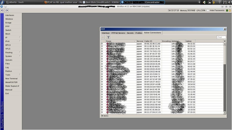

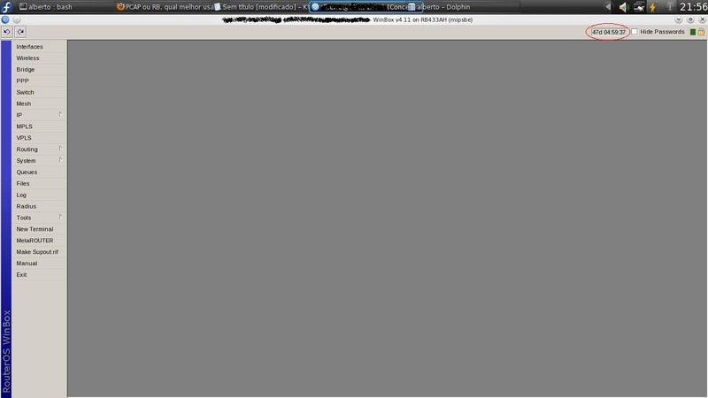

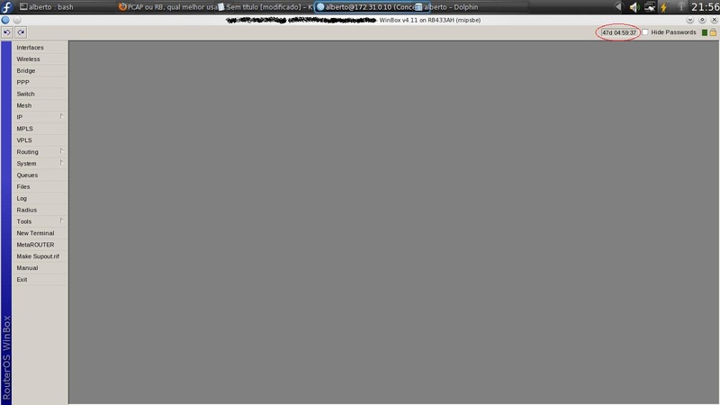

    Não tenho do reclamar de RB, tenho várias em minha rede...
    Divido 2600 clientes em vários pontos de acessos e se não fosse por problemas de energia, elas ficariam por mêses ligadas sem problema...
    Abaixo tem dois screen shots, um mostra o processamento com quase 100 clientes (ela chega a ficar com 140 simultaneos), não repare no uptime... faltou energia por mais de 6hs e o nobreak não segurou!
    A outra mostra que o uptime tá com quase 50 dias, e só não está mais porque fiz uma atualização da versão 3.25 para 4.11.
    Eu fico de RB sem medo!!!

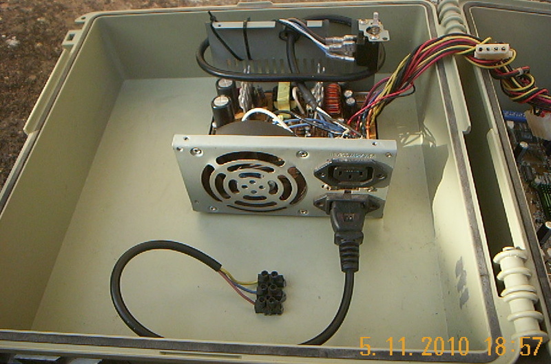

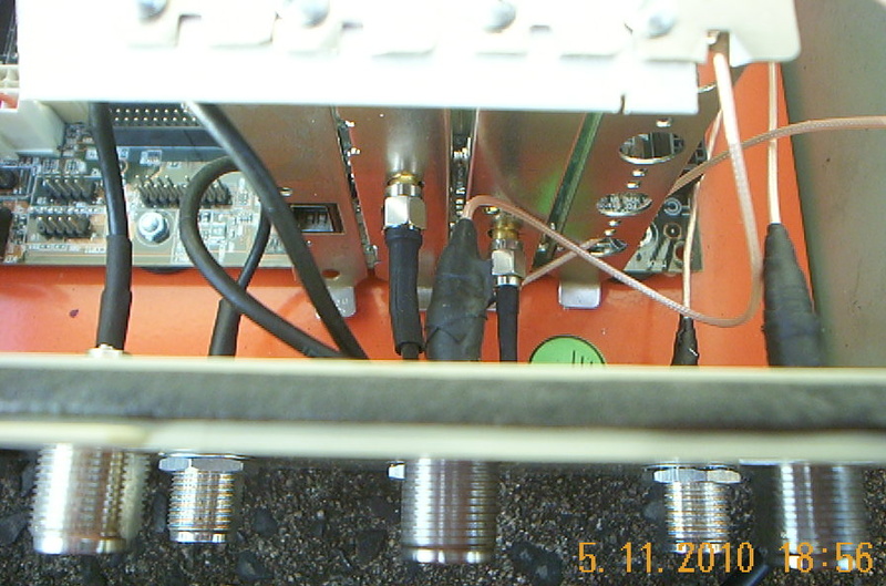

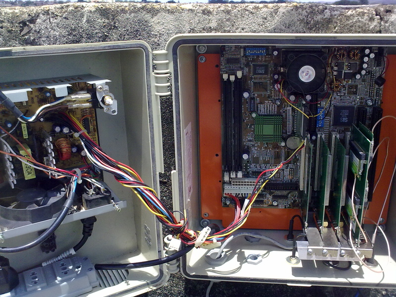

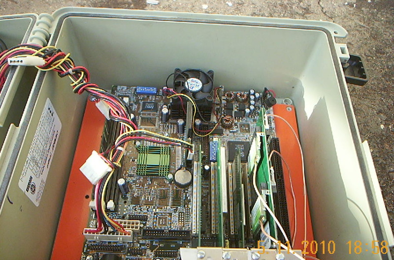

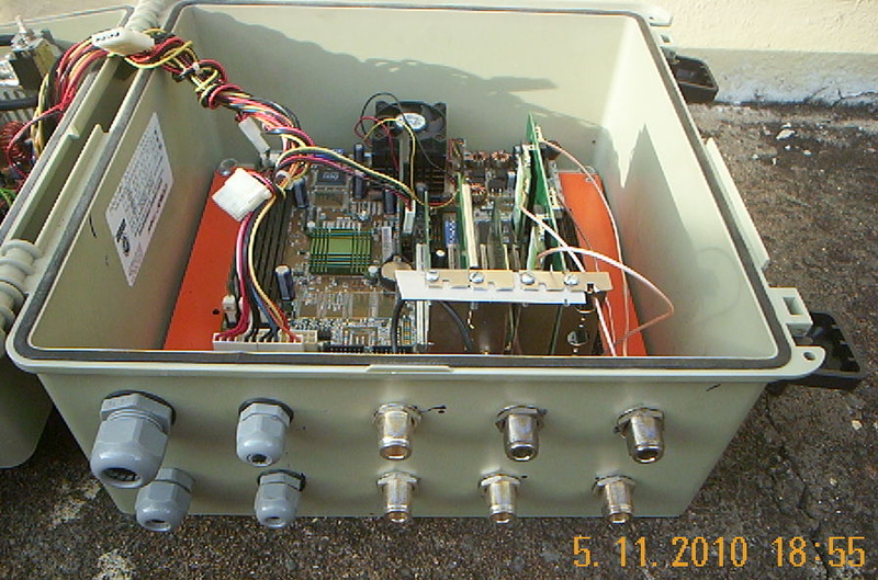

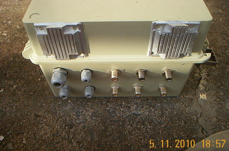

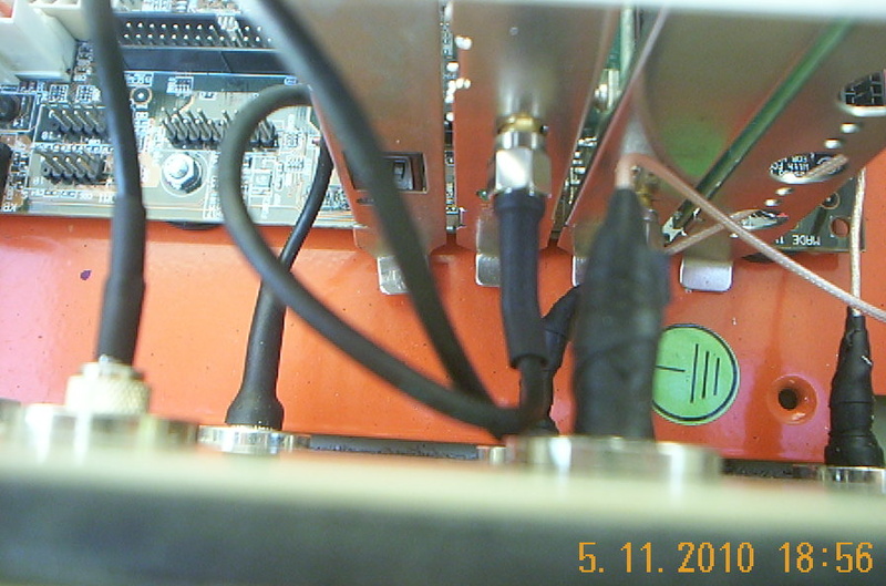

    Eu prefiro rb pela praticidade sim mais um pc ap bem configurado da ate show em rb ultimamente não ando montando pc ap e sim rb padronizei uma caixa pra receber um pc ap ou 2 rb com fonte at ai vai ela montada com um pc ap ne um estilo profissional.

    Bela montagem.

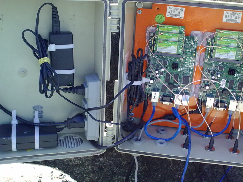

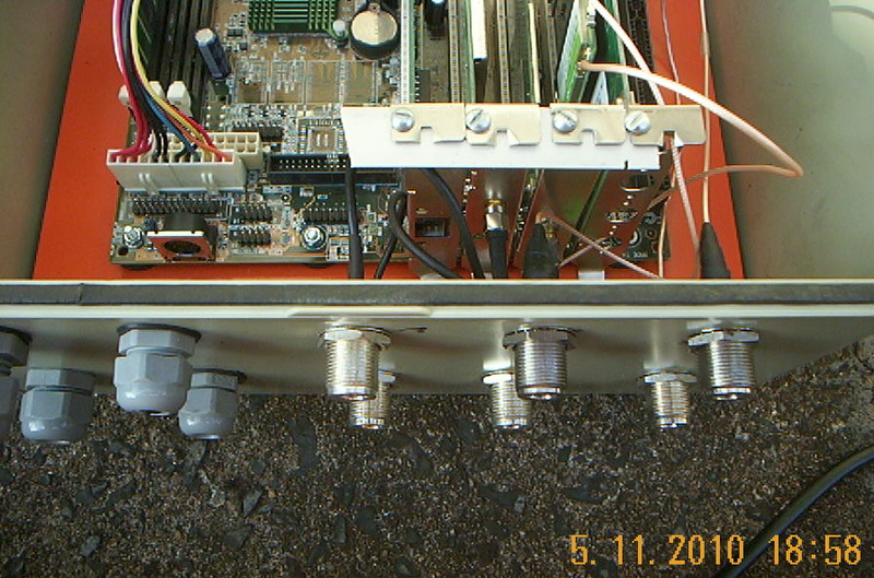

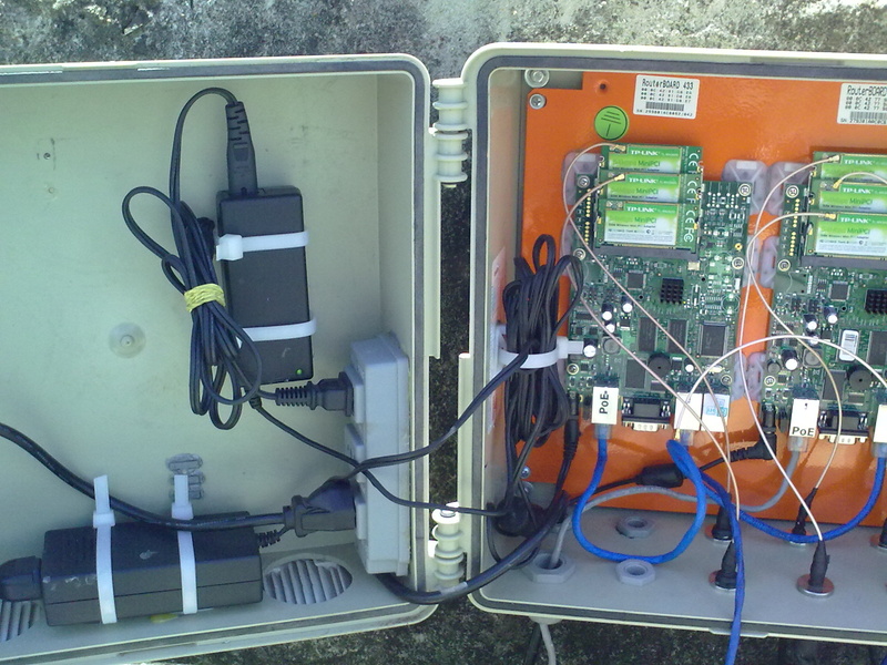

    Praticidade aprendi a montar um pc ap que fico tão pratico como montar uma rb ainda e bem facil retirar a placa e colocar outra esse da foto anterior a caixa ta assim agora com 2 rb eu vo colocando pc ap depois vo trocando por 2 rb ou seja o pc ap me quebra um galho ate ter grana para comprar uma rb tipo uns 2 meses e ai ponho rb pois prefiro a rb ai vai a foto da caixa com 2 rb essa e uma caixa padrão que eu sempre faço para por um pc ap ou 2 rb.Clique na imagem para uma versão maior
