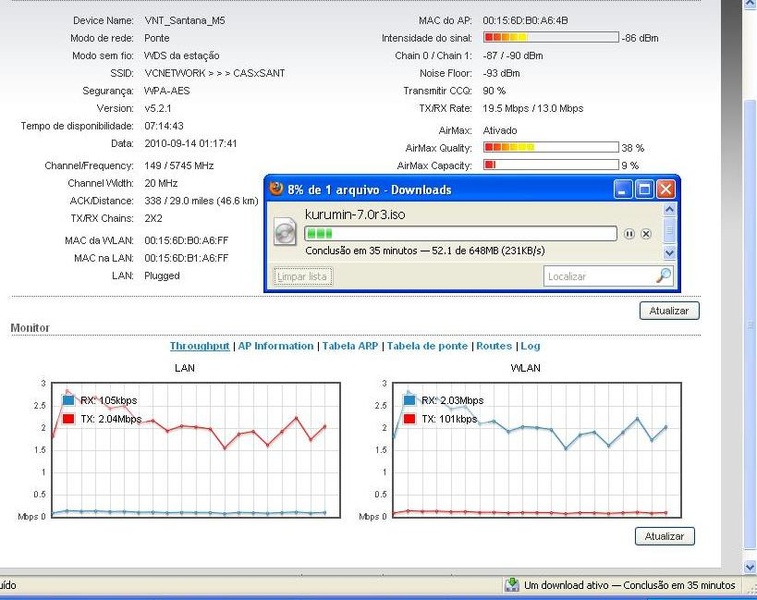

    Lightbulb Re: Enlace de 35KM com Ubiquiti Rocket M5 mimo ROCKETM5
    galera atencao de vcs por favor entao tenho um enlace 46 km meus rocketm5 ta sinal -89 nao cai de forma alguma.
    o que quero saber e se posso ligar em 24 volts retirar o peo que vem junto pq aqui na minha cidade queima mesmo e so colocar e queimar to querendo colocar 2 baterias estacionadas de gel de 12 ligadas juntas pra 24 volts e subir cabo pp 56 metros alguem ja fez isso quando ao sinal to acertando o enlace hoje postei pq com rb cai e nao passa nada com -89 em muitos casos nen link rocketm5 e show abraçoClique na imagem para uma versão maior

    Nas ROCKET M5 pode usar 24V sim ! mas dias Baterias de carro vão dar mais de 24V pois cada uma dá 13.5V. E nesse sistema quanto menos cabo POE melhor a qualidade. Dê preferência ao uso de cabos de Rede Blindados. Acho que vc deveria tentar conseguir mais sinal, o nivel trazeiro está certo, bem no zero graus ?

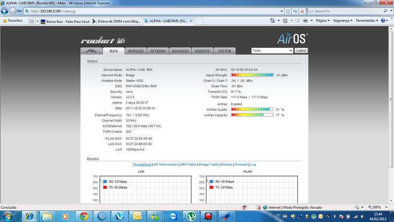

  14. #74
    Post Re: Enlace de 35KM com Ubiquiti Rocket M5 mimo ROCKETM5
    Citação Postado originalmente por igopires Ver Post
    Seguinte pessoal, entrei nesse tópico por que preciso de gente com experiencia.
    Preciso fechar um enlace de 66km e com pelo menos 30mbps. O problema é que existe 80% de água na baía entre o percurso do link. Por isso estou em dúvida se fecharia esse enlace com rocket m5 e antena dupla de 34dbi ou se seria melhor antena dupla 34 da oiw com rocket m5 ou com 2 XR5 e 433AH. Fico muito grato se alguém puder me dar essa força e garanto que esse tópico ajudará muita gente
    boa tarde, tenho um link de 50 km usando rocket m5 com OIW de 34 dupla sinal de -51 passando 50 mega 27/25, nesta distancia o link pode ate fechar mas nao acredito que vai passar os 30 megas que voce precisa, estou mandando tambem o anexo do link
Nome:	         link 50km.jpg
Visualizações:	241
Tamanho: 	119,9 KB
