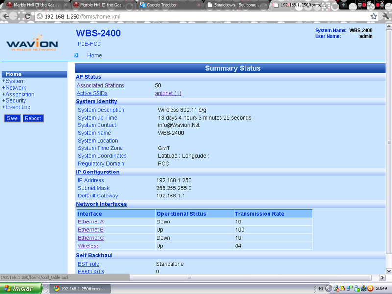

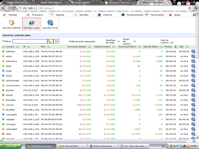

    num e meu melhor dia mas para desmentir que com 20 clientes a wavion não presta toma aqui umas 2 telas da minha com servidor myauth com 60 clientes online sendo 10 cabeados e 50 wireless .

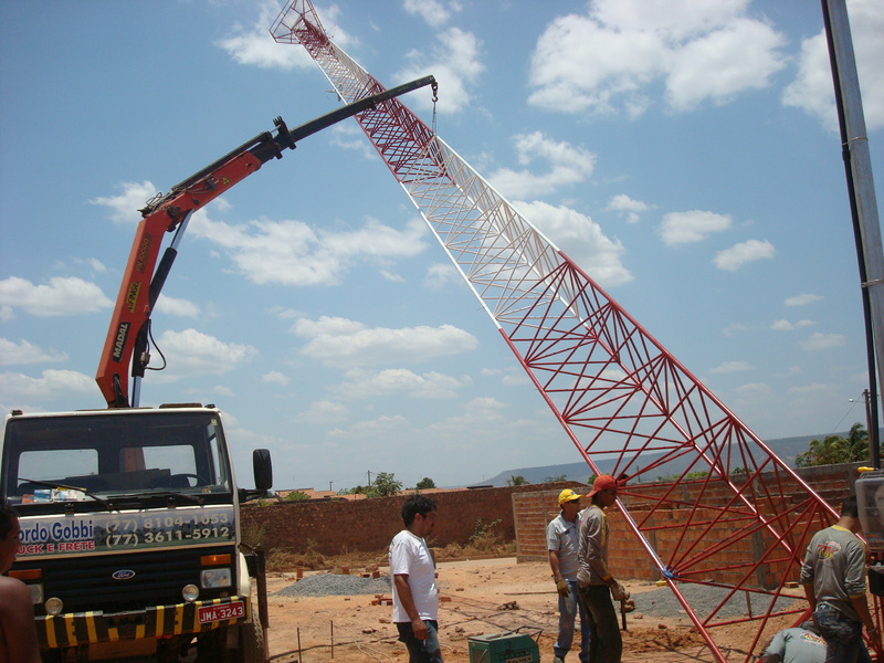

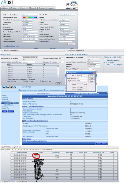

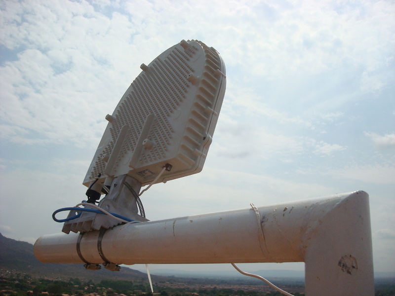

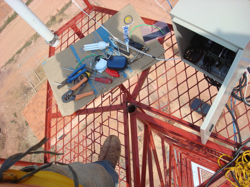

    Venho reportar a comunidade a experiência que tive como wavion sector 2.4. Quando coloquei na torre e começei a testar bateu arrependimento, scaneava e não achava nada, quando achava sinal éra péssimo, mal conectava. Más depois de uma noite mal dormida o muleke surpreendeu, o firmware é diferente pra caramba, muita coisa que não dá pra entender, mais pouca coisa pra se mecher. Nos testes usei um bullet 2.4 com aquario de 25dbi a 1.1km da torre. Vou anexar alguns prints pro pessoal avaliar. Para se ter uma idéia melhor de estabilidade e quantidade de clientes vai demorar um pouco pois a torre é nova e os clientes serão cadastrados gradativamente.

    Ola izau, tem projeto desta antena ai? Qual o tamanho dela? Achei legal o layout, inclusive da plataforma de descanso em cima..
  20. #80
    Padrão Re: Caso de Sucesso Com Wavion Wbs 2400
    O projeto eu peguei aqui mesmo no under. A empresa de estruturas metálicas que encomendei adaptou ela, ela não tem emenda parafusada, foram trazidos 2 módulos de 12 metros e mais 1 de 6 metros para o local e soldados no chão. Ela tem 30m de altura, na base tem 1,40 metros e em cima 0,40 metros, a ferragem vertical são tubos de 2 polegadas chapa 18, a verragem transversal são tubos de 1 polegada chapa 18. A base é de 2x2x2 com 7 furos de 1,5metros no fundo e a plataforma eu pedi que fizesse pra facilitar a instalação e manutenção dos equipamentos. Dá pra subir tranquilo por dentro e já sai dentro da plataforma. A plataforma tem 40cm de largura ao redor do triângulo da torre e 1 metro de altura. Projeto eu não tenho más ficou bem firme e dá pra trabalhar tranquilo, até quando tá ventando ela quase não balança ficou muito bem feita o cara até exagerou, eu tinha pedido no inicio pra ele começar com 1 metro e terminar com 0,40 más ele disse que ficou com medo rs. O wavion nos testes que eu tô fazendo aqui ele já ta ligado em um ponto onde atendo umas 8 residências via cabo, o tempo de resposta varia de 6 - 7 ms médio, más, o sinal é excelente, o bullet com aquario de 25dbi chega a marcar -29 variando pra -35 (nunca tinha visto rs) más sempre da uma perda de 7 a 10% de pacotes. Até no tópico aqui alguém tinha dito pra setar o rts no rádio cliente más eu não vi muita diferença não. Se alguém tiver uma dica fico grato. O que eu notei foi que pra ficar boa a navegação ele depende muito das configurações do equipamento cliente, se colocar em defaut ou se não tiver paciência pra achar um padrão de configuração não fica bom não.
