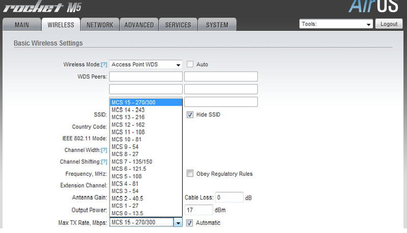

  6. #66
    Padrão Re: desanimado com rocket
Nome:	         MaxTX Rate.jpg
Visualizações:	293
Tamanho: 	102,7 KB
ID:      	12488ZeAlves, voce saberia me dizer, o que sao essas opções.
    [IMG]file:///C:/Users/INFOCEC/AppData/Local/Temp/moz-screenshot.png[/IMG]
  7. #67
    Citação Postado originalmente por wppitp Ver Post
Visualizações:	293
Tamanho: 	102,7 KB
    Opa opa... Nao mexa ae nao... Cara tu pode mandar a foto dessa tela... Eu to vendo que voce nao colocou algumas coisas... mas manda a foto sem o menu na frente....
    respondendo tua pergunta esse menu e onde voce escolhe a velocidade que quer!!! 270 a 300.... Mas deixa automatico... Bixo... se tiver como voce mandar foto de cada tela... eu te ajudo rapidim!!! blz?
    http://static1.under-linux.net/images/misc/pencil.png

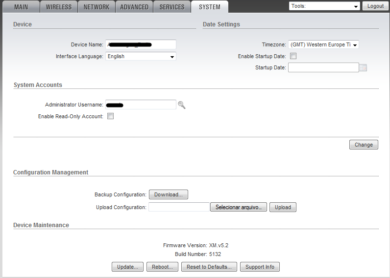

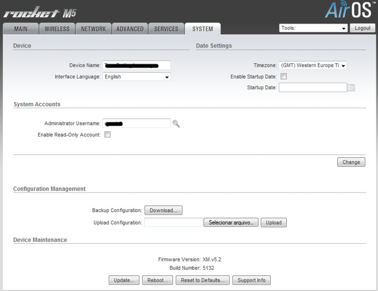

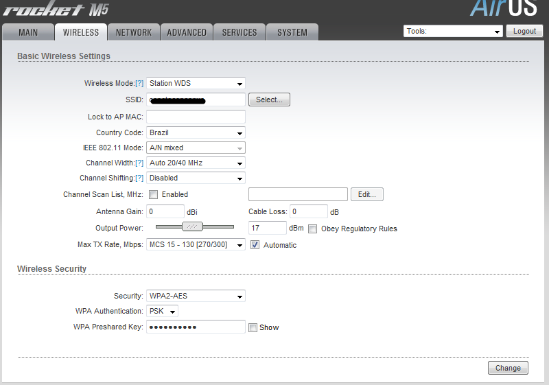

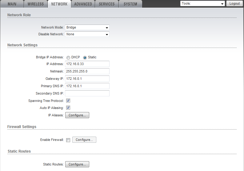

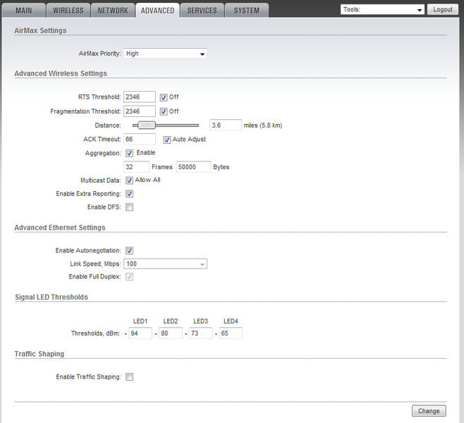

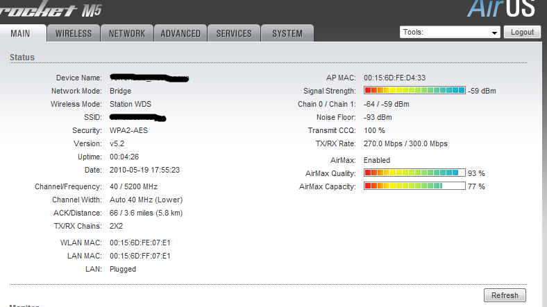

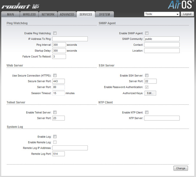

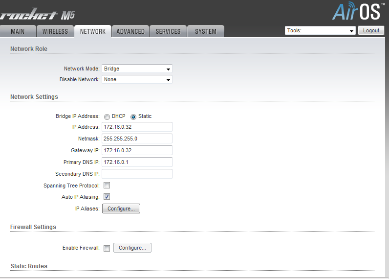

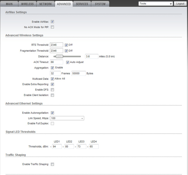

  10. #70
  11. #71
    Radio - Station
Nome:	         4 - Advance.jpg
Visualizações:	210
Tamanho: 	83,4 KB
ID:      	12518Clique na imagem para uma versão maior
Nome:	         5 - Services.jpg
Visualizações:	241
Tamanho: 	94,9 KB
ID:      	12519Clique na imagem para uma versão maior
Nome:	         1 - main.png
Visualizações:	206
Tamanho: 	54,8 KB
ID:      	12520Clique na imagem para uma versão maior
Nome:	         2 - Wireless.png
Visualizações:	238
Tamanho: 	58,0 KB
ID:      	12521Clique na imagem para uma versão maior
Nome:	         6 - System.jpg
Visualizações:	190
Tamanho: 	95,6 KB
ID:      	12522Clique na imagem para uma versão maior
Nome:	         3 - Network.png
Visualizações:	248
Tamanho: 	35,1 KB
  12. #72
    Voce nao colocou o ganho da antena e nem o db!!! Ta marcado zero...
  13. #73
    Potencia pode deixar no maximo... nao tem problema nao... isso ae nao e mikrotik!!! UHAUHAUHA
  14. #74
    Citação Postado originalmente por MorpheusX Ver Post
    Preciso colocar ganho da antena e db??
    Nossa, isso já está com 16 páginas !!!!!
    Desculpe não ter visto sua mensagem antes. MCS é a velocidade de conexão do seu rádio. Quanto mais alto, mais rápido.
    Canais autorizados para 5.8 outdoor é do 5745 (inclusive) para cima.
    Eu não percebi diferença usando compliance test. Normalmente eu uso Brasil pra cumprir as exigências da ANATEL.
    Se tem muita antena na torre pode ser o motivo da sua insatisfação. Tente posicionar a antena há 2 metros (minimo) de qualquer outra antena.
