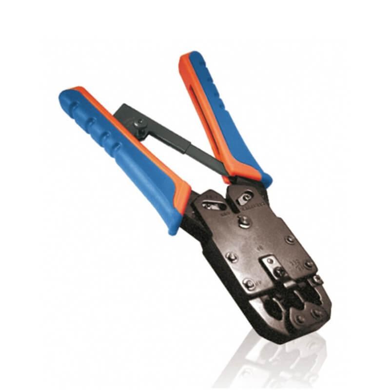

  16. #76
    Vale a pena alicate com catraca? Vejo que hoje a maioria dos alicates no mercado não tem. Uns anos atrás a impressão que eu tenho que a maioria era com catraca.
    Eu tenuo um desse da foto más só crimpa rj45, to precisando de um para outros formatos.
Nome:	         alicate-de-crimpar-cabos-de-rede-rj45-8p8c-multitoc-210c.jpg
Visualizações:	103
Tamanho: 	79,7 KB
