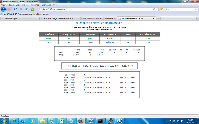

    1.412
    10
    Padrão Re: Script para automatizar instalação e compilação do tc3.1
    Citação Postado originalmente por fablinuxer Ver Post

    isso deve ser algum pacote php faltando
  9. #69
    Resolvi da seguinte maneira, tirei thunder na mão mesmo, e rodei o script novamente, com as alteraçoes que já comentei a cima Agora to pelejando com uma outra coisa, no cache full, esta configurado um limite de 10M mas, na hora de baixar novamente um down, ele ta dando no maximo 50kbps de down para cliente com 128/128, acho q é alguma treta no zhp, pois pelo que vi ele marca com 0, e tenho visto artigos na net com 12 naum sei bem oq significa aquelas siglas no squid.conf ex: zph_local 0x30 e outras tbm, mas de qq forma mexi tudo, até mesmo comentei essa linhas e ainda sim continua marcando com 0. Alguém tem alguma ideia? Posta ai.
  10. #70
    Moderador Avatar de minelli
    Aug 2006
    1.412
    10
    Minelli, consegui resolver parte do problema com sua dica e realmente era verdade problemas no php, na verdade parece, mas me corrijam se estiver errado, no script parece existir um erro de digitação nos nomes dos pacotes tipo o pacote mysql-php5 não existe(realizei consulta via apt-cache searche), parece que o nome certo seria php5-mysql, outro erro aparente tbm é que naum existe o pacote php-cli e sim php5-cli. Mas voltando ao meu problema agora o relatório já aparece mas estatística nenhuma mesmo depois de vários acessos(segue scree abaixo v 64bits). Gostaria de reinstalar só o thunder na mão, mas tentei make uninstall dentro da pasta do thunder e não rolou, alguém tem ideia de como se desinstala ? Clique na imagem para uma versão maior
Nome:	         relatoriothunder.jpg
Visualizações:	203
Tamanho: 	118,7 KB
    Você pode remover na mão se quiser.
    Creio que você não tenha esquecido de criar o banco de dados não é?
    S não esqueceu informou user e senha corretos do banco?
