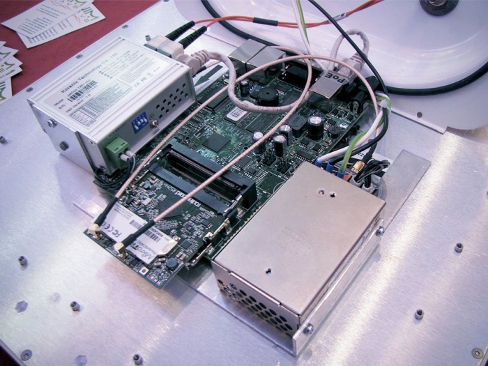

    Legal essas fontes, inclusive a Mikrotilks usa essa fonte em seus equipamentos para demonstração nos MUM´s da vida.
Nome:	         23.jpg
Visualizações:	200
Tamanho: 	123,6 KB
