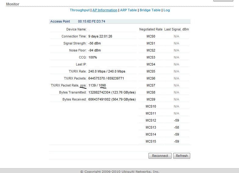

    Achei, o meu esta em 1385, so nao achei um lugar para ver o processador do rocket, sera que existe?
    como vc fez pra ver?

    Padrão Re: RocketM5+disck30 2KM decepcionante
    Citação Postado originalmente por AltoValeNet Ver Post
    no lado station wds, na guia main, em baixo tem ap information.
    Olhei certo? Imagem abaxio.
  10. #70
Nome:	         rocket.png
Visualizações:	240
Tamanho: 	42,8 KB

    -44, diminua a potencia, teste varias vezes ACK diferente
    24mb eu passei com Nano M5 a 2Km de distancia
    tem coisa mtu errada ai
    e os PPS, 50mil, eu considero bastante coisa
    edit: olhei um servidor aqui agora
    334 clientes, e passando 4.000 pps
    com 500 nao poderia dar 50.000 pps
    estranho

    vc libera p2p? eu libero e nao dou limite de sessoes para meus clientes, mas o problema ta resolvido, isso pq botamos o rocket na bancada e testamos, com pouco mais de 4000pps ele abre as pernas e comessa a perder pacotes, uma rb433ah no mesmo teste passou 10000pps e nem deu sinal de aumento de latencia, nao chegamos a fazer testes do maximo da rb, mas tenho certeza que o q a ubnt fala sobre seus equipamentos muitas vezes nao passa de marketing.
