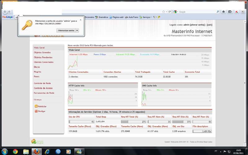

    Um print pra vcs
    http://www.arnetms.com.br/tela_SpeedR.JPG

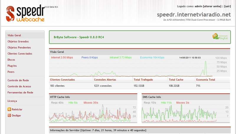

  8. #68
    Padrão re: Speedr Funciona bem?
    Olha então o meu que estou testando a meses graças ao guilherme!!! Não tenho nada a reclamar!!! Ainda Tenho uma sugestões para passar para ele depois, coisas simples, mas bem uteis para nos!!!
Nome:	         Speedr.jpg
Visualizações:	214
Tamanho: 	42,9 KB

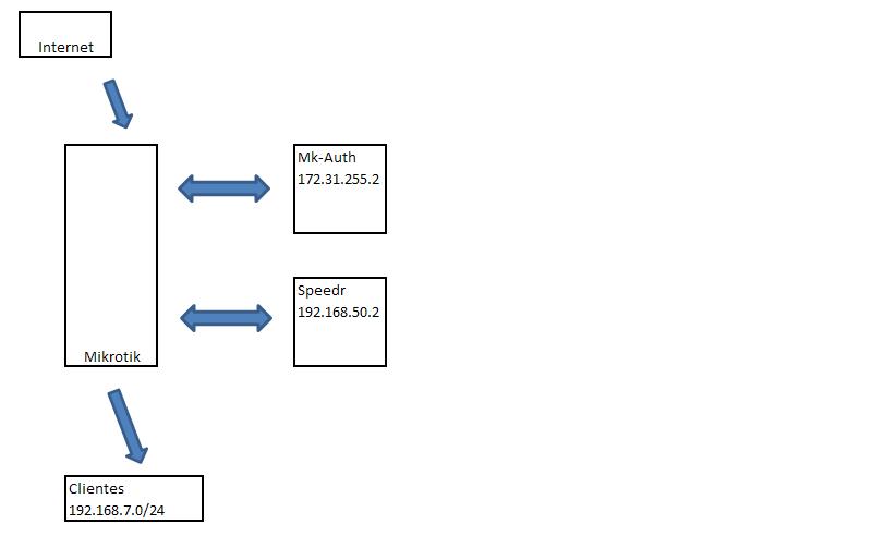

  17. #77
    Bom dia Alex, você já deu uma revisada nas regras de redirecionamento. O meu aqui tá assim:
    Observe a disposição das regras de nat
    1 - As regras de aviso e corte
    2 - As regras de nat para a(s) interface(s) que recebem a internet (não usar um nat geral e fazer regras setando as interfaces)
    3 - Nat Para o servidor de autenticação
    3.1 - Nat para o proxy
    Colocando a ultima coisa que o mikrotik fará é redirecionar para o proxy
    Segue a regra que uso para o proxy, observe que ela deixa fora o servidor de autenticação e paginas de aviso e corte (eu acho que o seu problema pode estar aqui se não na ordem das regras).
    Regra para redirecionamento do proxy:
    add action=dst-nat chain=dstnat comment=speedr disabled=no dst-address=!172.31.255.2 dst-port=80 in-interface=Clientes protocol=tcp src-address=192.168.7.0/24 to-addresses=192.168.50.2 to-ports=3128
Nome:	         Topologia.JPG
Visualizações:	304
Tamanho: 	17,5 KB
    Última edição por izaufernandes; 12-06-2011 às 10:05.

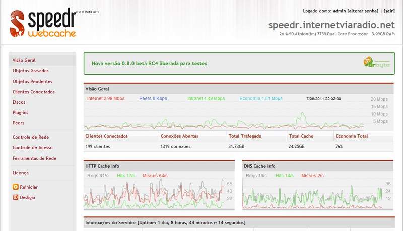

  20. #80
    Citação Postado originalmente por Snake_jp Ver Post
    gostaria de saber se a performance do speedr e superior a do thunder 6.1..
    na moral, eu vou abrir logo o jogo aqui... o thunder 6.1 eu usei, tive problemas, sempre que eu pedia ajuda, ninguem nem ae... ate que apareceu o mario e me ajudou muito... mas depois deu uns problemas e nunca mais falei com o mario.... Mas deixo aqui meu agradecimento ao mario... O resto da equipe nem me ajudaram... ah nao... teve um sim... o Biazus... Muito gente boa muito simpatico...
    Olha sobre a performace, te digo logo, depende da maquina... serio mesmo... infelizmente o thunder 6.1 o caras me obrigavam a comprar uma super maquina... ja o speedr to com uma maquina simples!!! Ae as vezes eu penso que se eu tive-se com uma super maquina, o meu speedr seria a mesma coisa do que o thunder!!
    O que me levou ao speedr, foi o proprio guilherme que me fez a cabeça para testar por uns dias... cara, ate hoje eu converso com o guilherme sobre o cache e outras coisas... Nada a reclamar... Mas o Thunder 6.1 e bom tambem, mas para empresas grandes, com grandes maquinas... eu sou pequeno...
    olha meu ultimo Print Screen
Nome:	         Capturar.jpg
Visualizações:	248
Tamanho: 	41,3 KB
