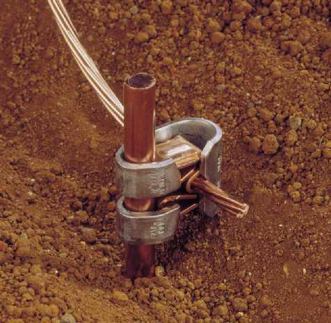

    Da mesma forma, você terá que verificar se a tomada onde o estabilizador está conectado possui o fio terra.
    As tomadas que possuem o terra, tem 3 polos, para verificar se o aterramento existe, abra a tomada e verifique se chegam 3 fios.
    O fio terra normalmente é de cor verde. Se o mesmo não existir, é necessário a passagem de um novo fio pelo eletroduto, e o mesmo deverá ser conectado à uma haste de cobre que deverá ser enterrada. A haste, o conector e o fio você encontra facilmente em lojas de materiais elétricosClique na imagem para uma versão maior
Nome:	         aterramento.jpg
Visualizações:	205
Tamanho: 	34,4 KB
    Veja o exemplo da foto em anexo. Na foto foi utilizado um cabo mais grosso e de cobre nú, mas no seu caso deverá usar um cabo mais fino ( facilida a passagem pelo eletroduto ) e encapado (para evitar qualquer possível curto).
    Abraço!
