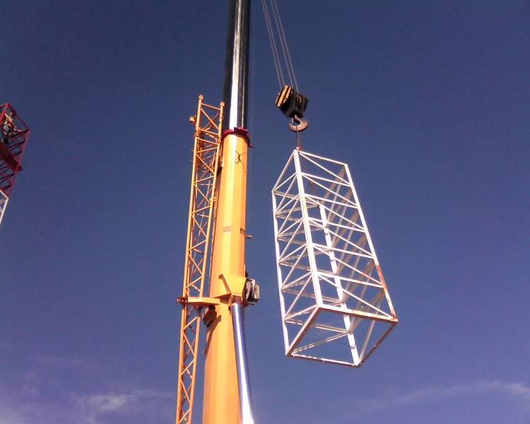

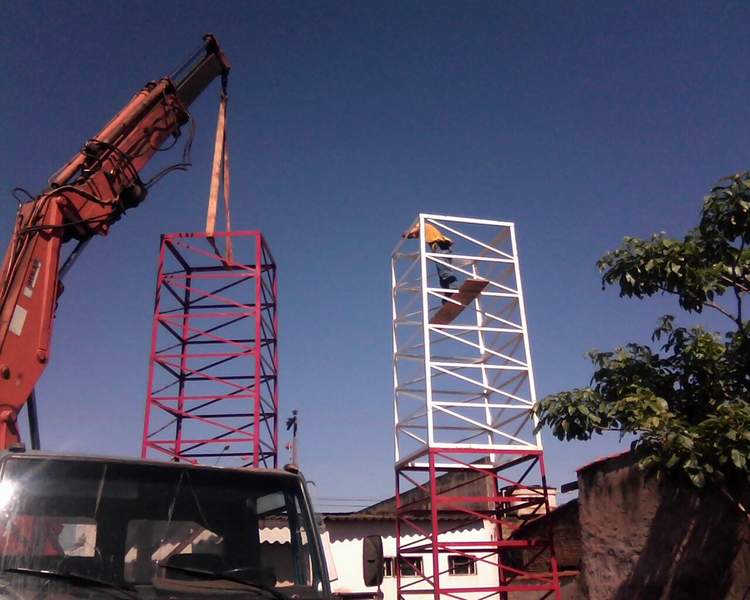

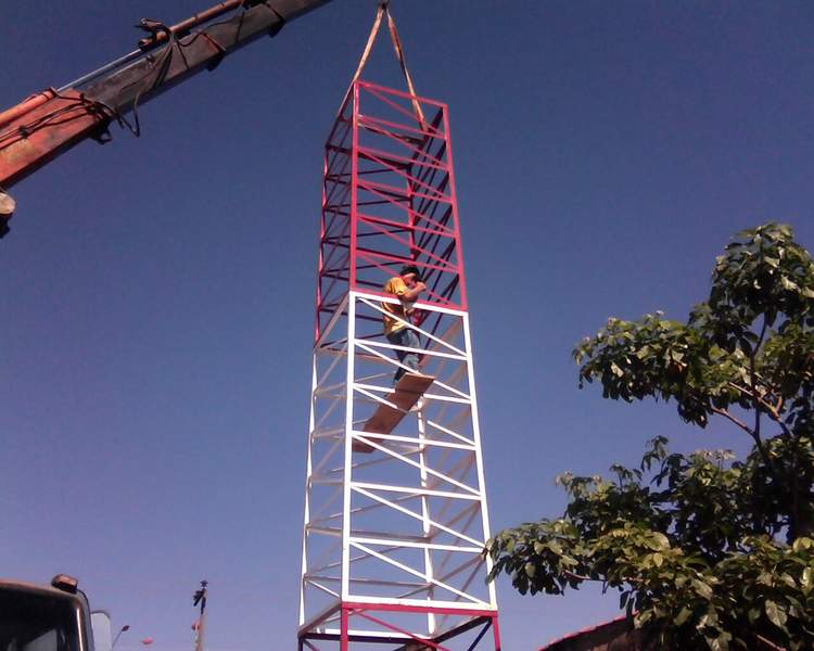

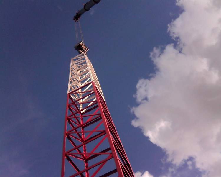

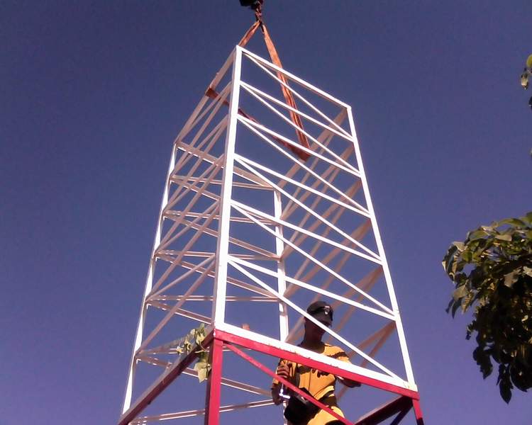

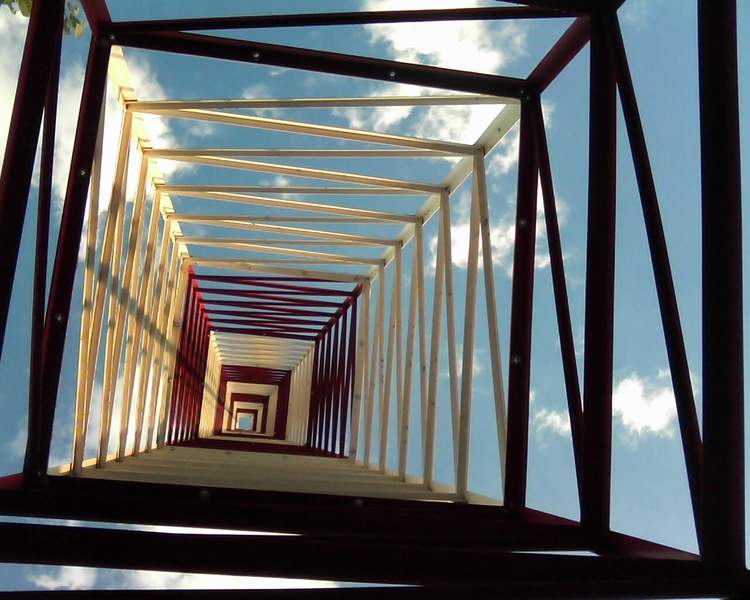

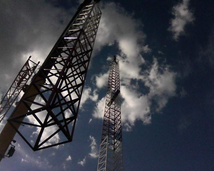

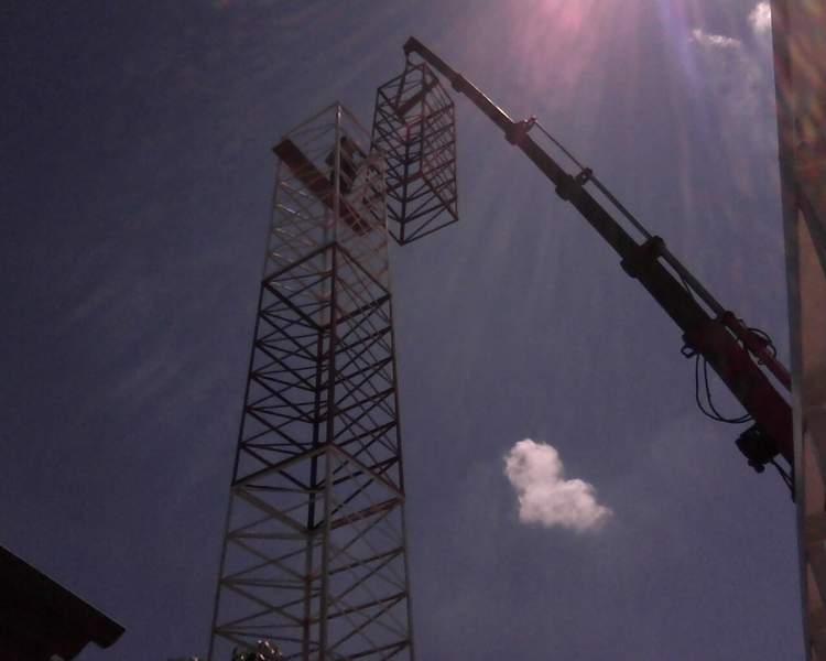

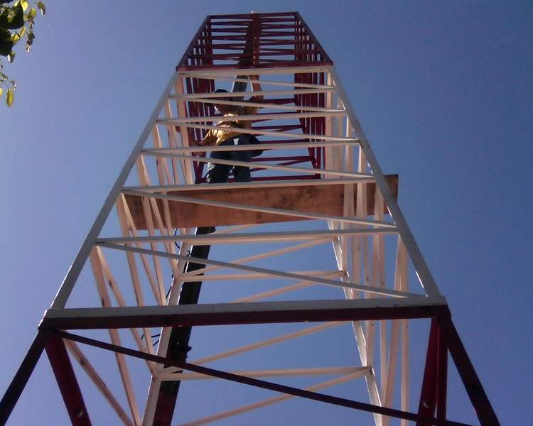

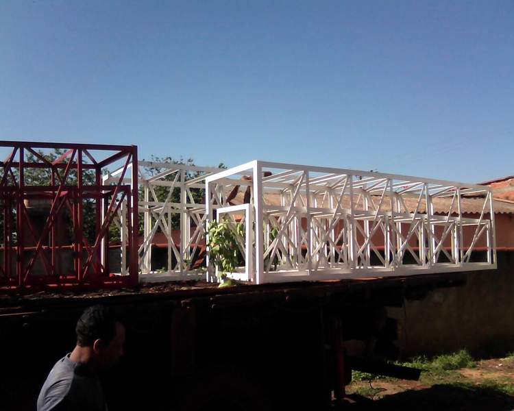

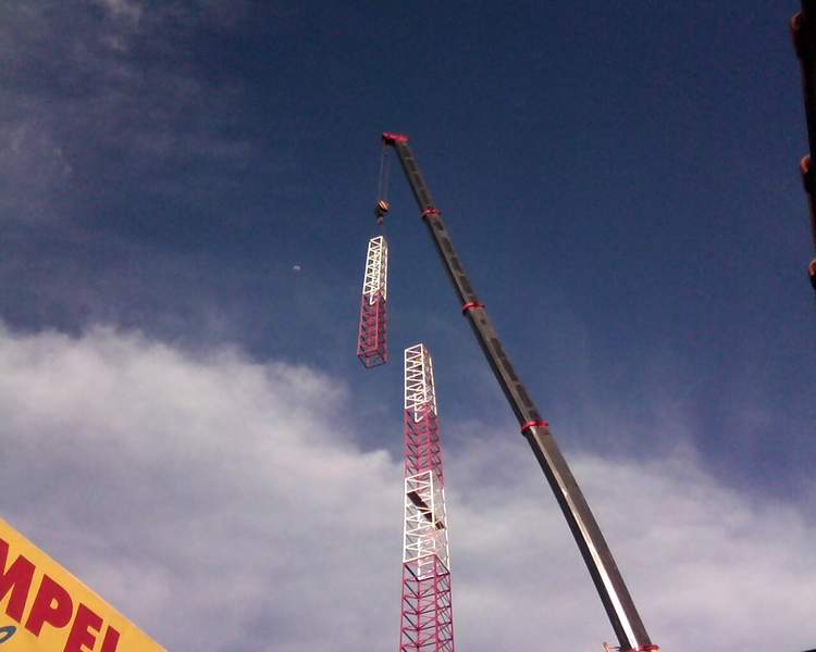

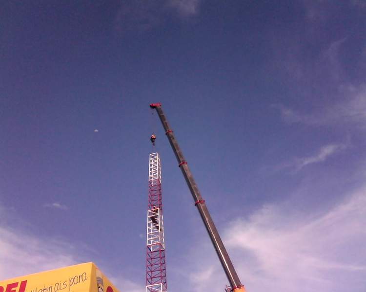

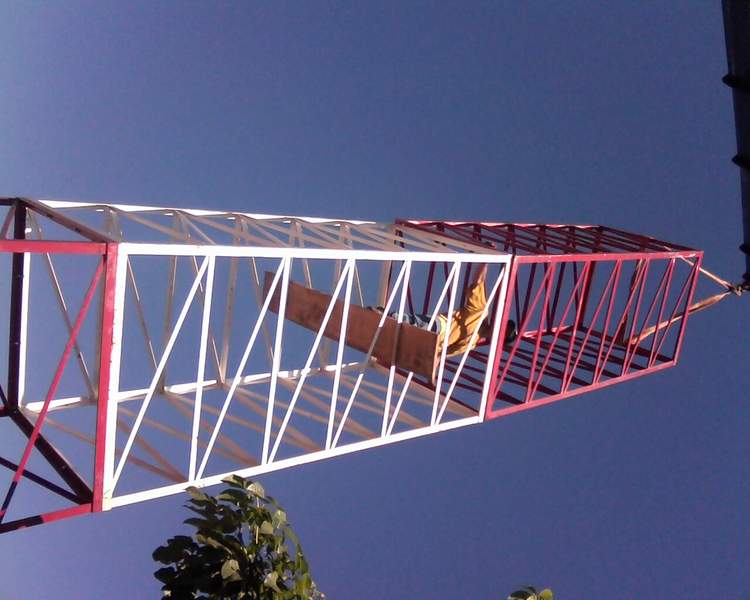

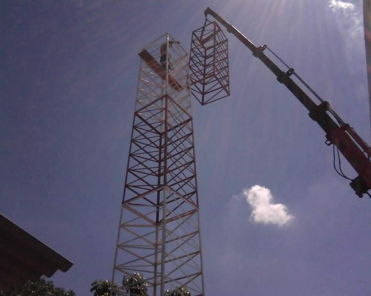

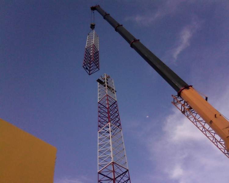

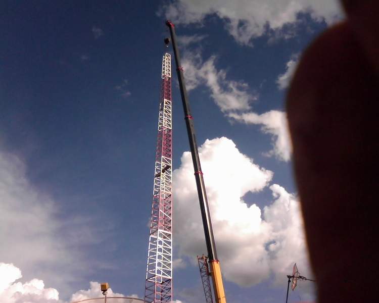

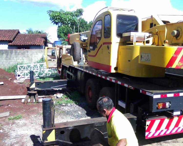

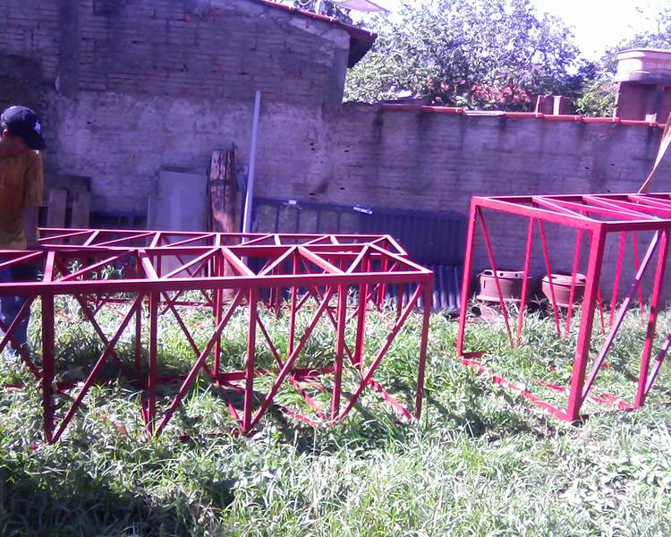

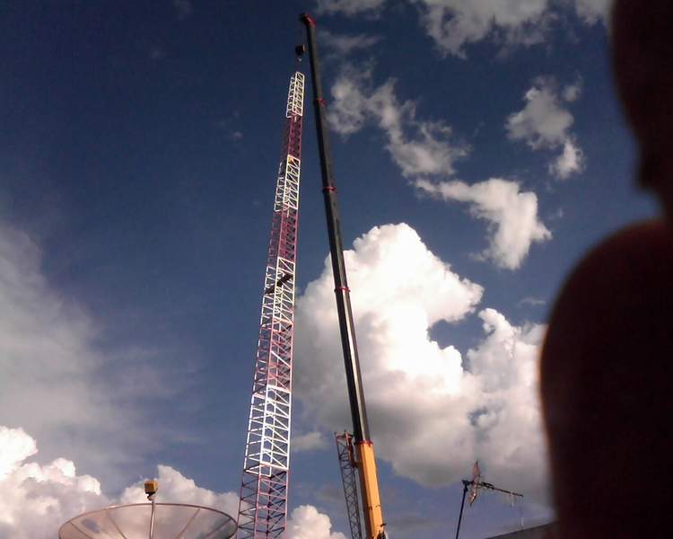

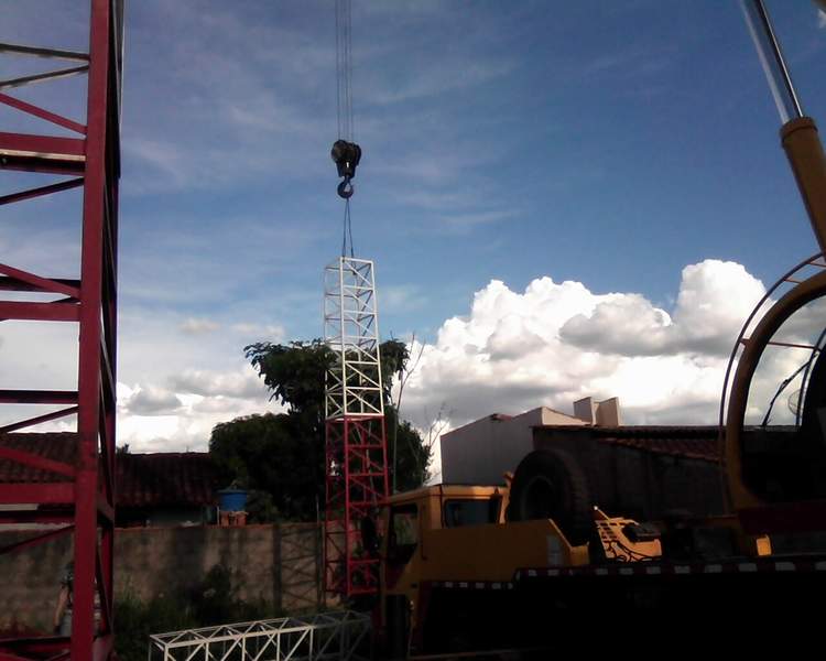

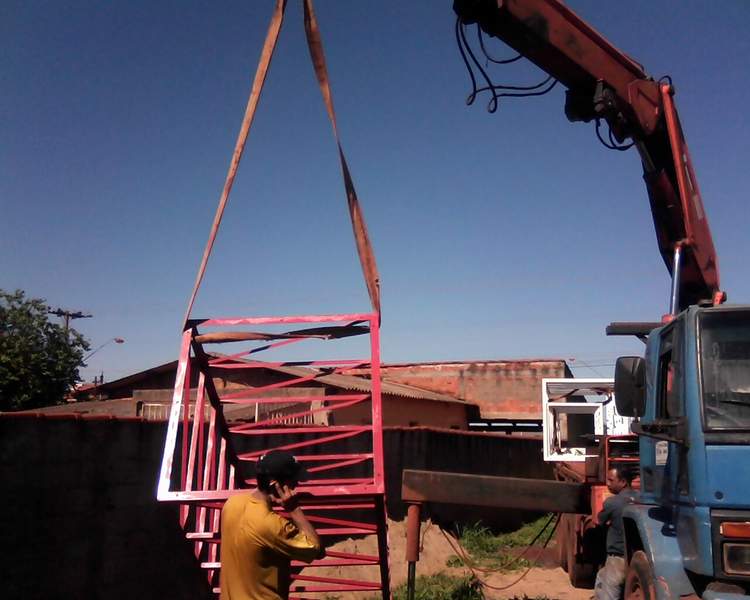

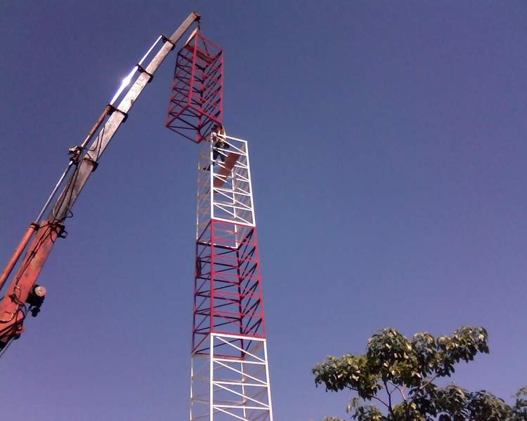

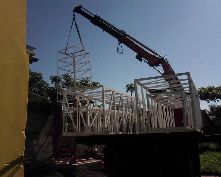

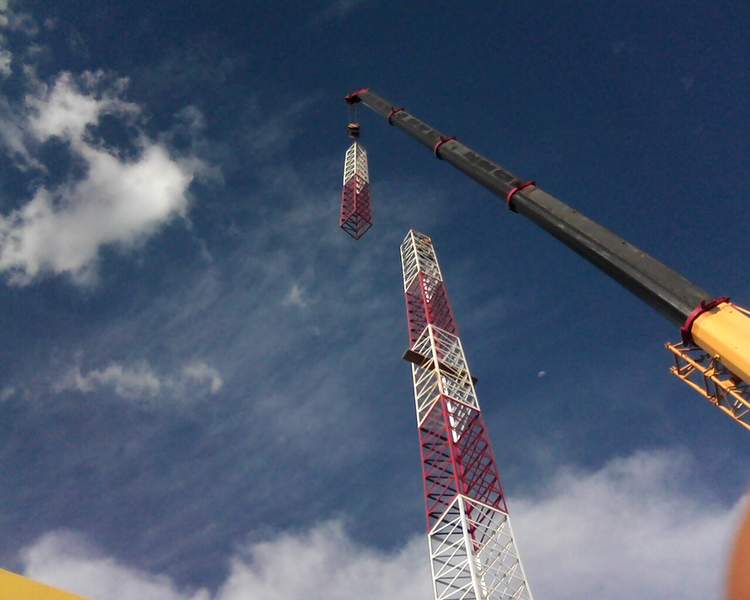

  13. #73

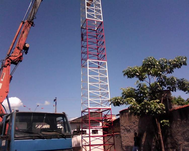

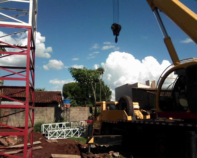

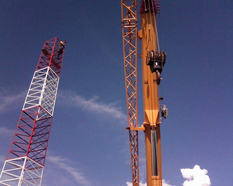

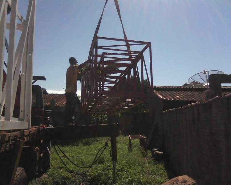

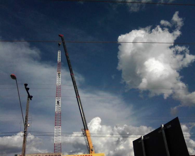

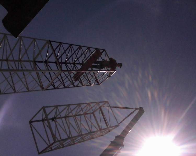

    Padrão Re: Projeto super-TORRE 30 Mts Alto-Portante c/ FOTOS!

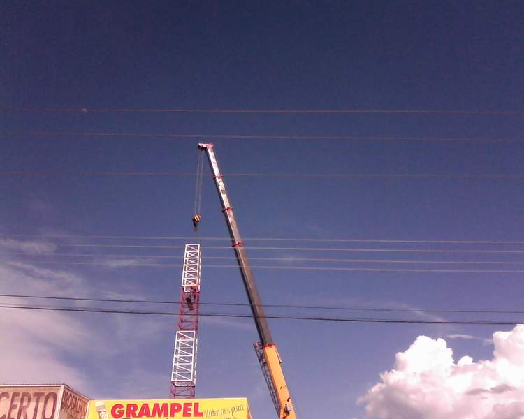

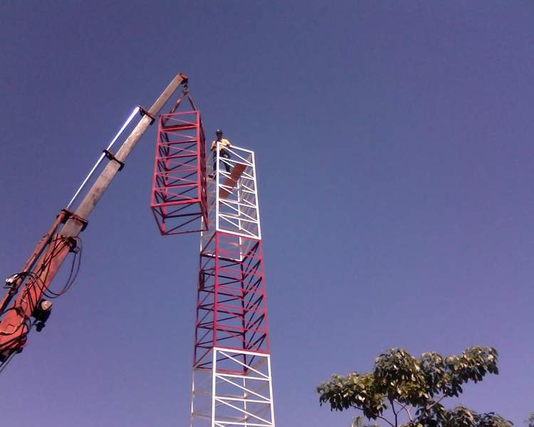

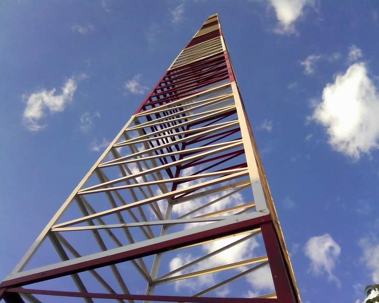

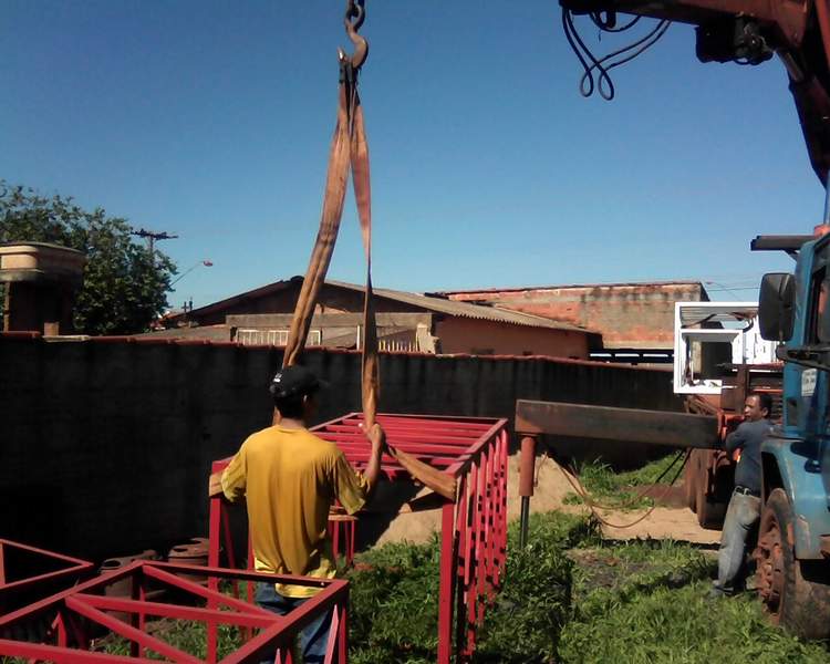

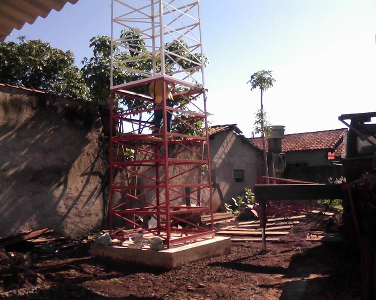

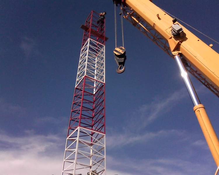

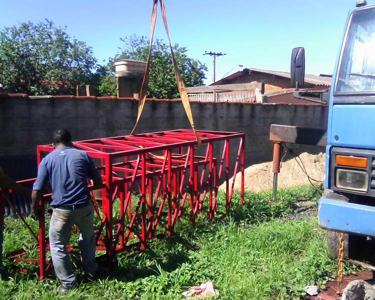

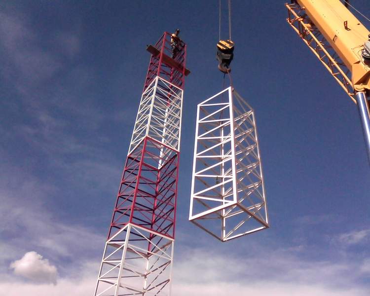

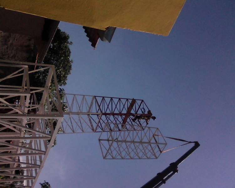

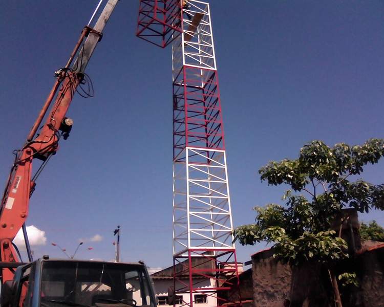

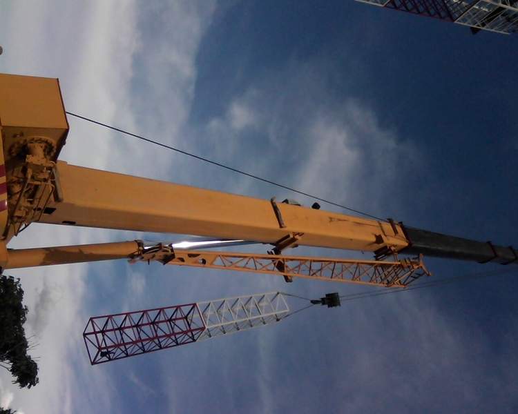

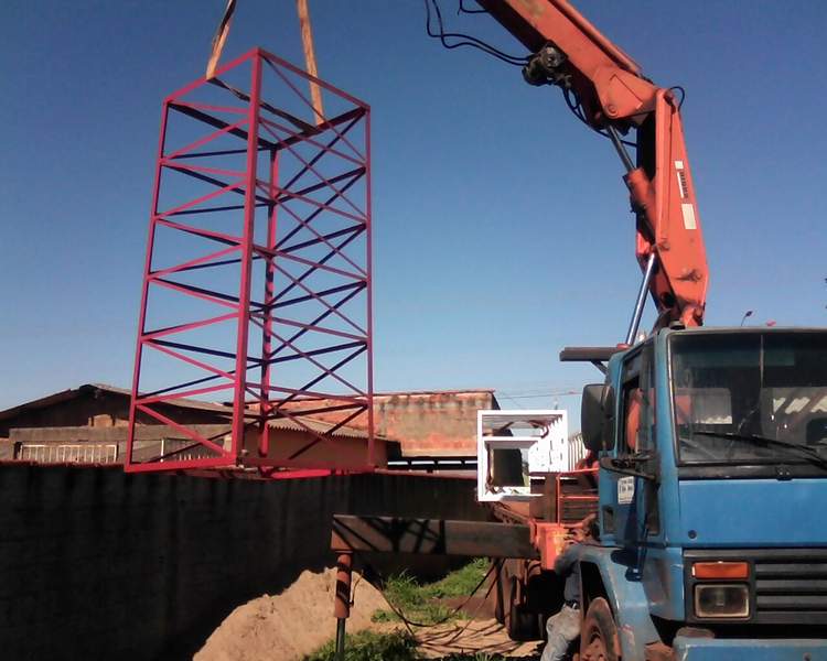

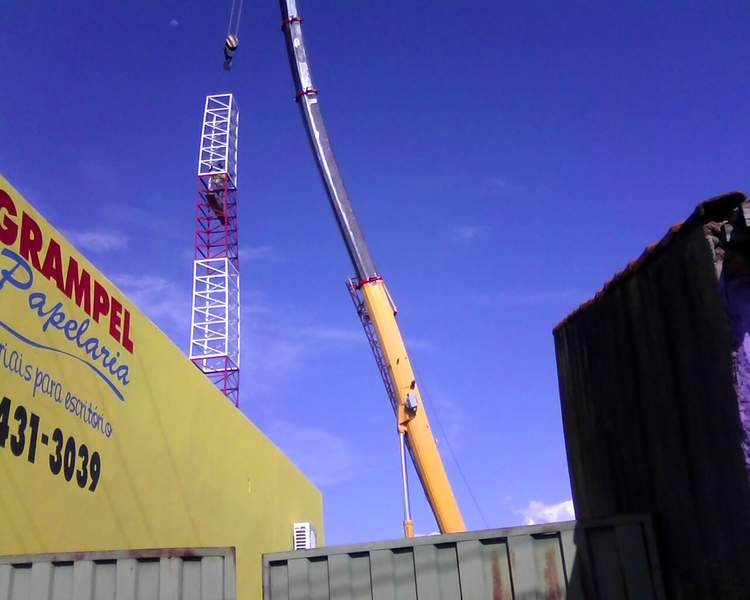

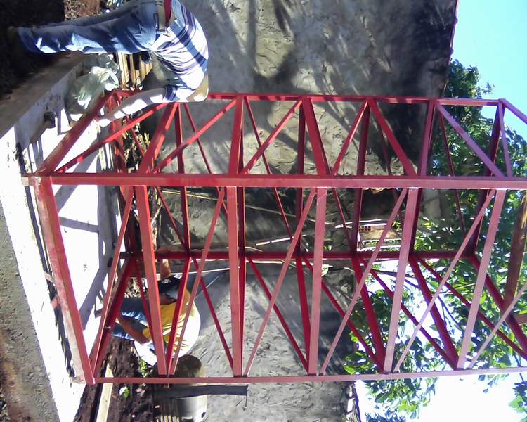

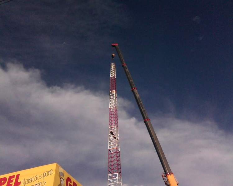

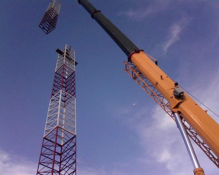

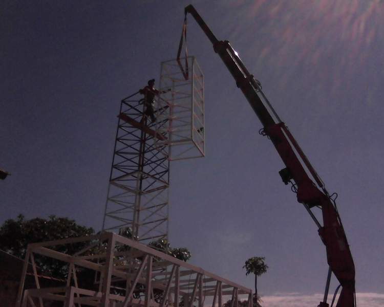

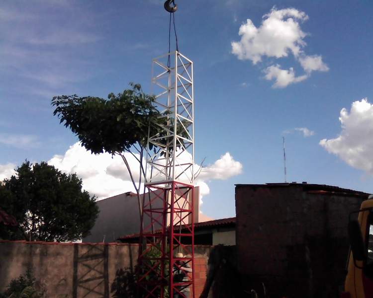

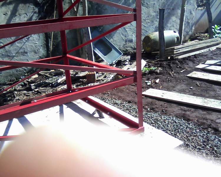

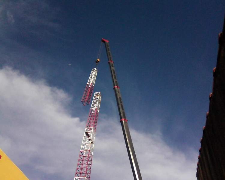

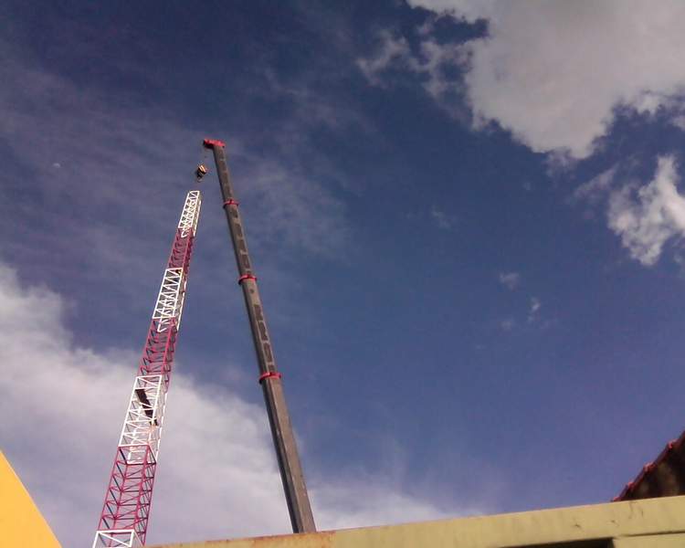

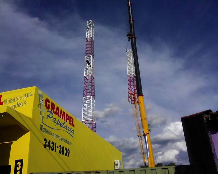

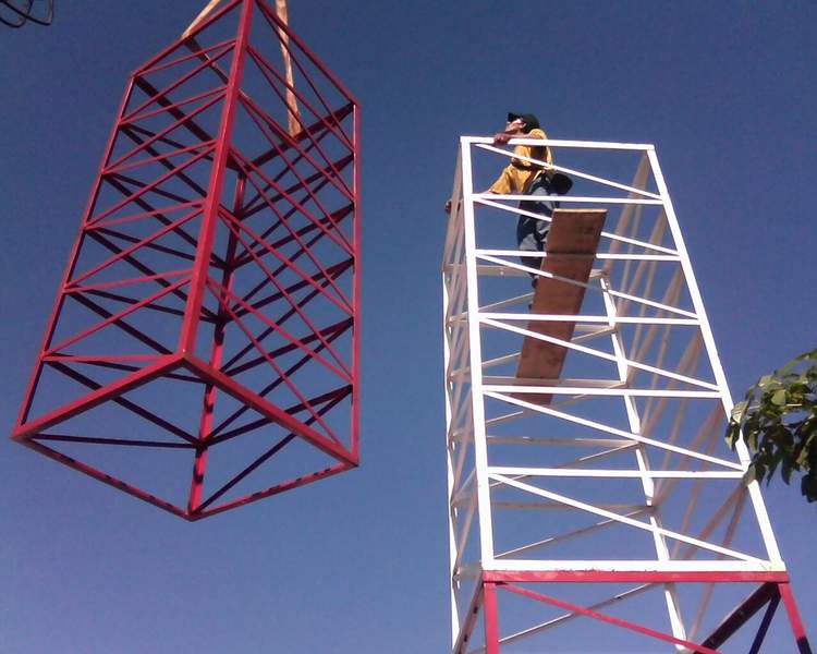

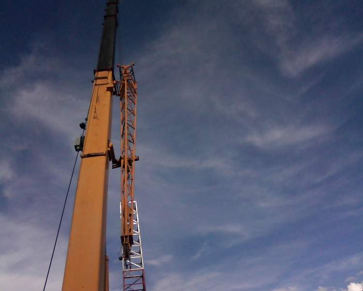

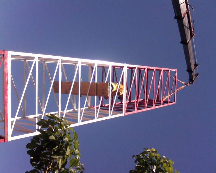

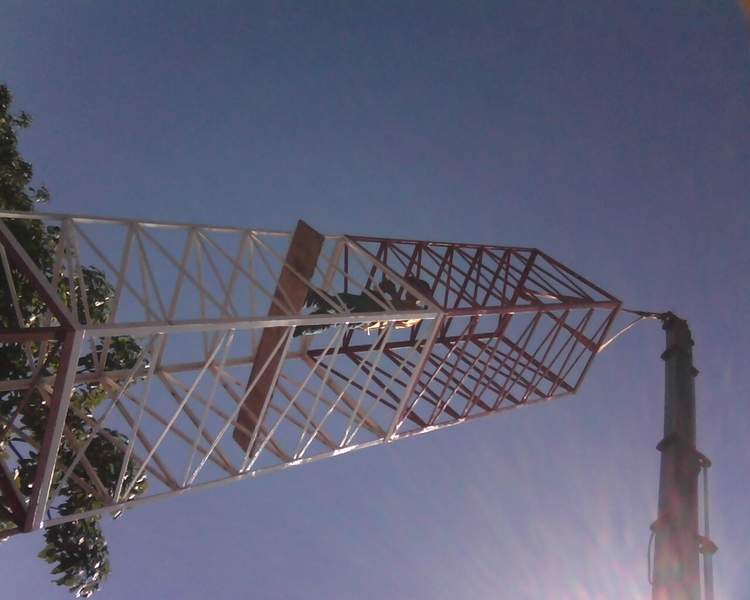

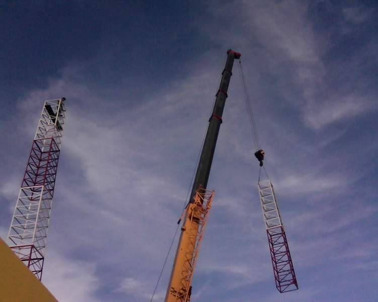

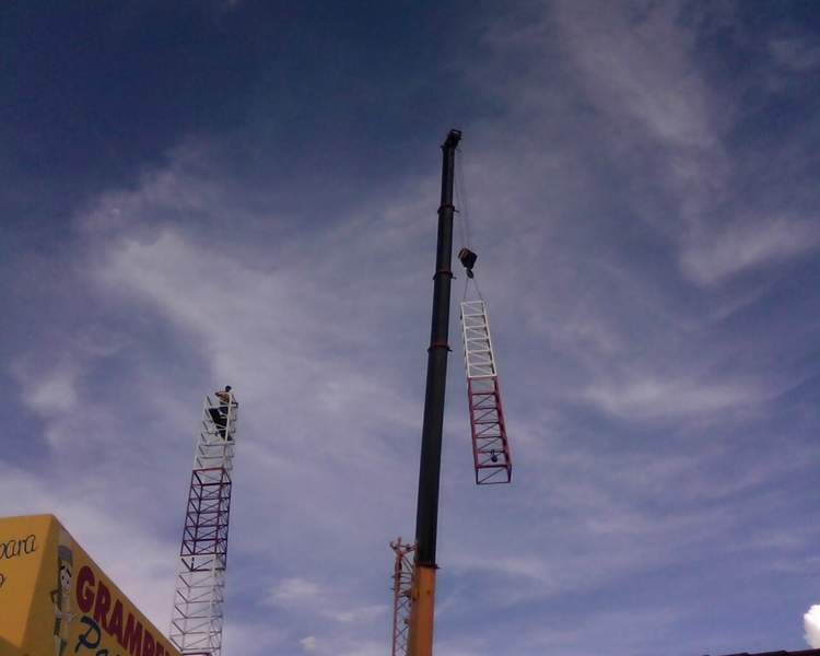

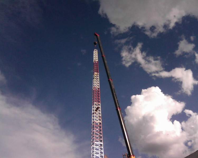

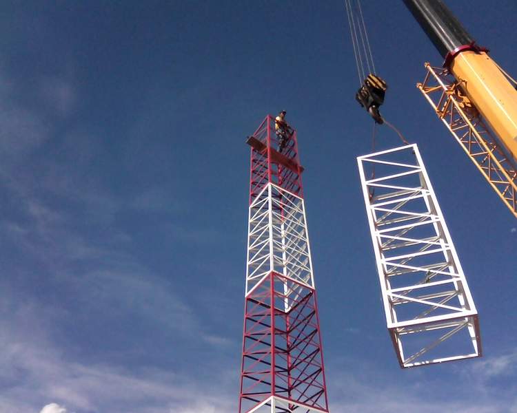

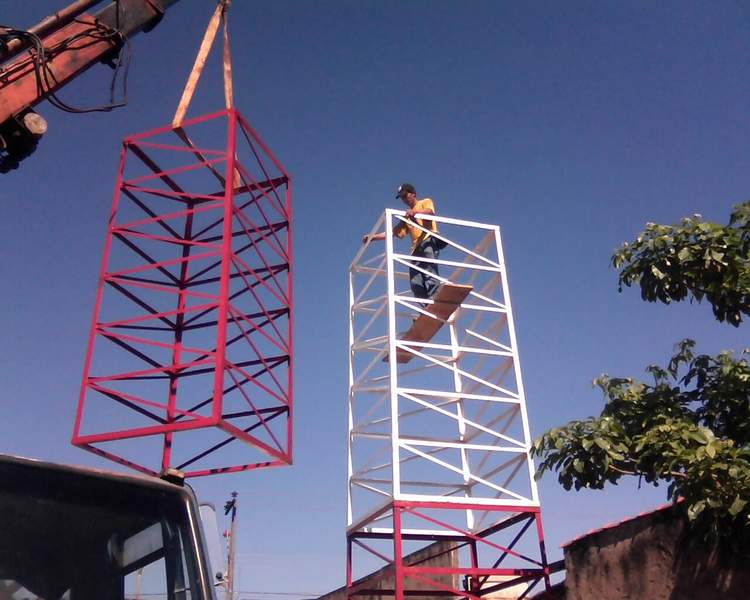

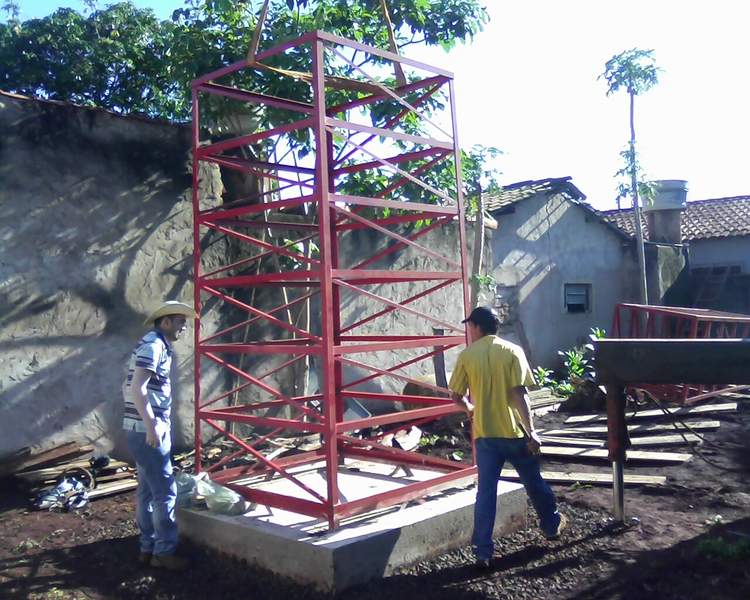

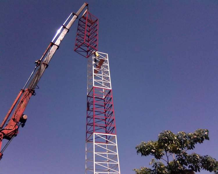

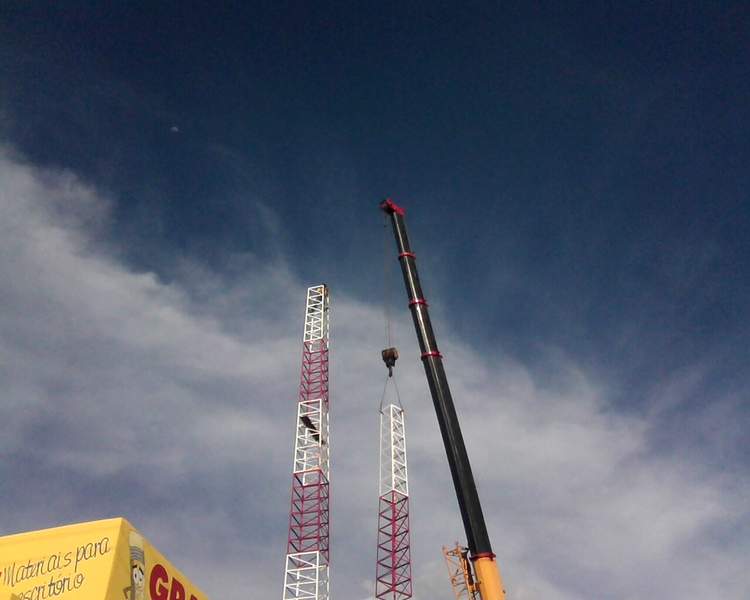

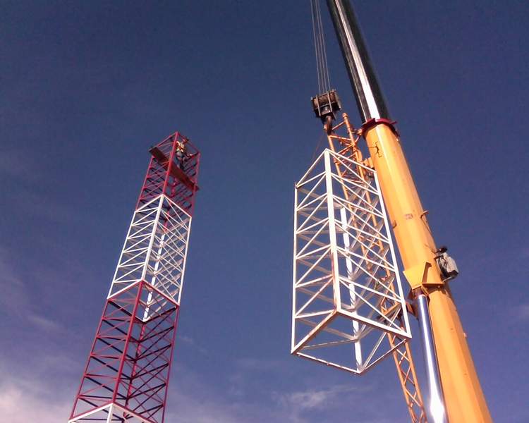

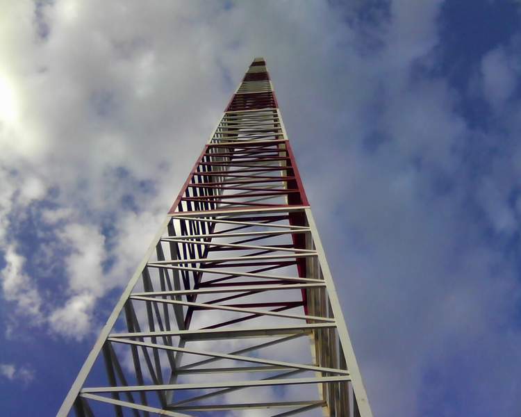

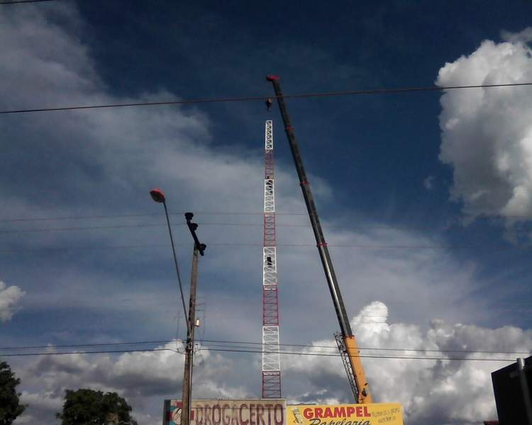

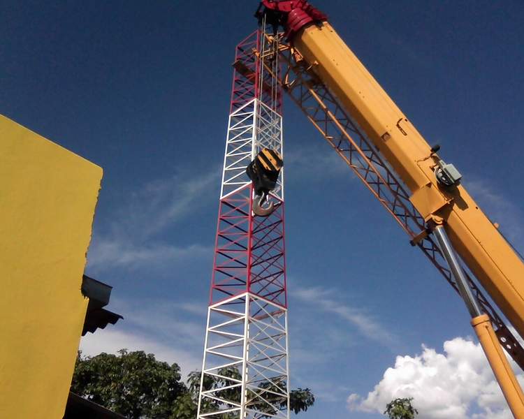

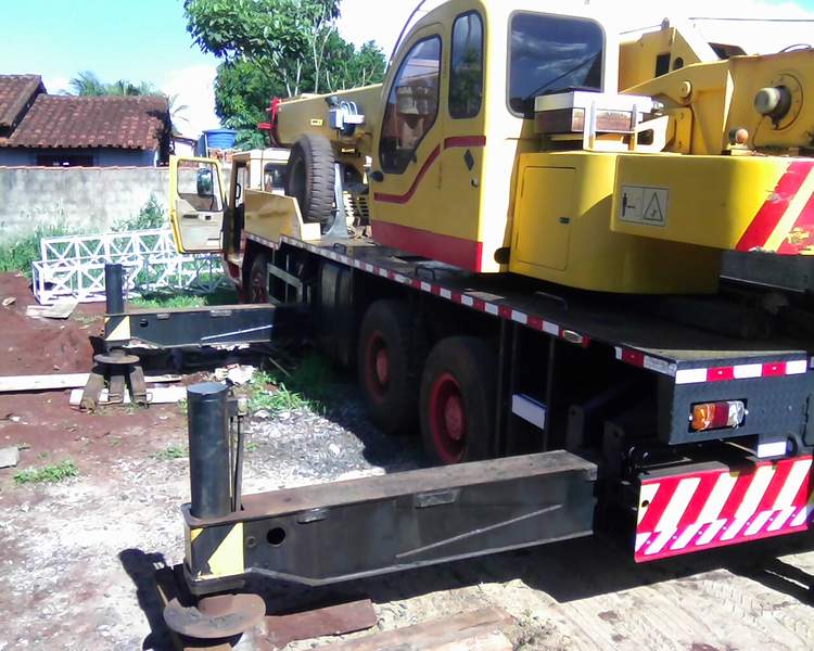

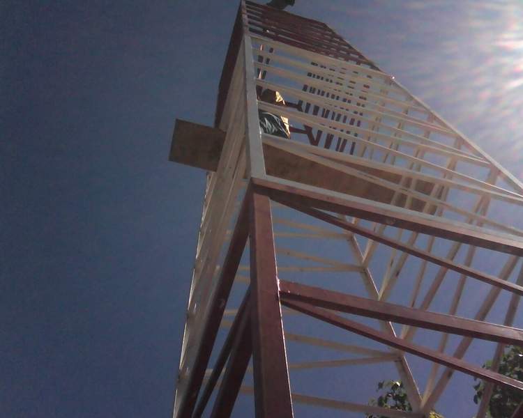

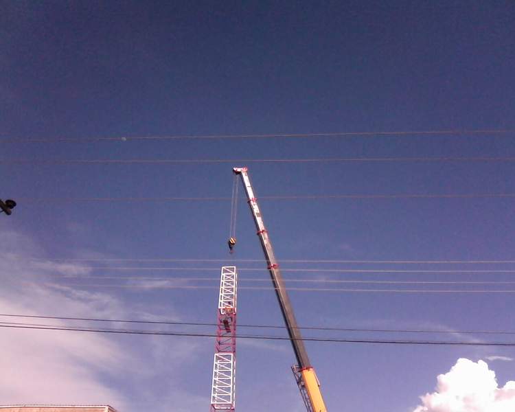

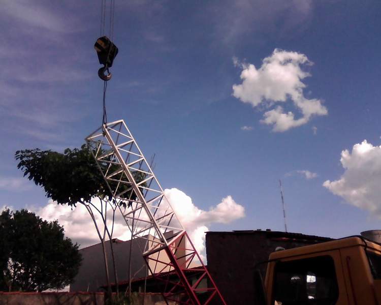

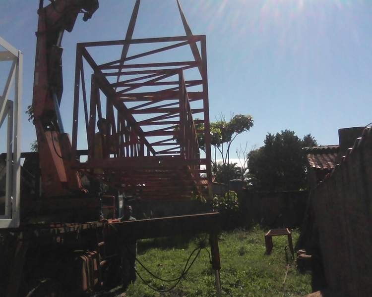

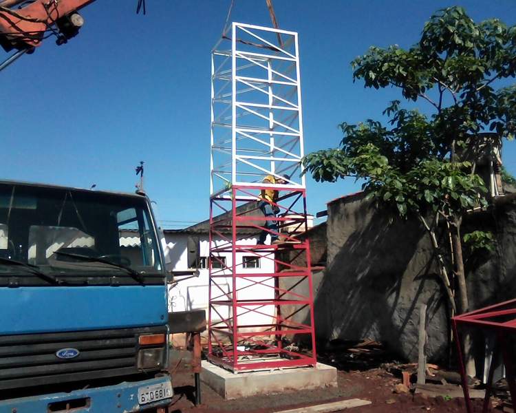

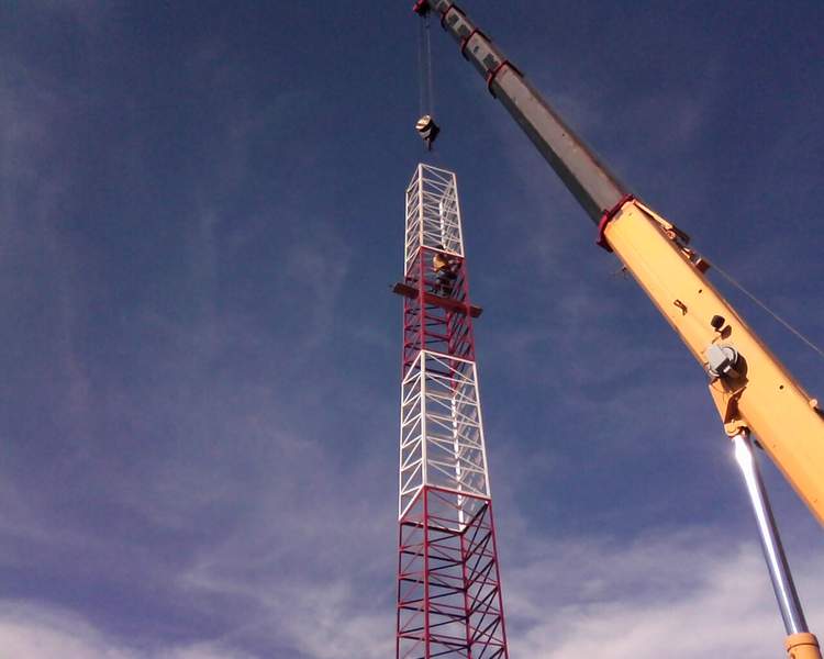

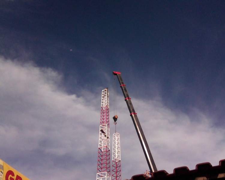

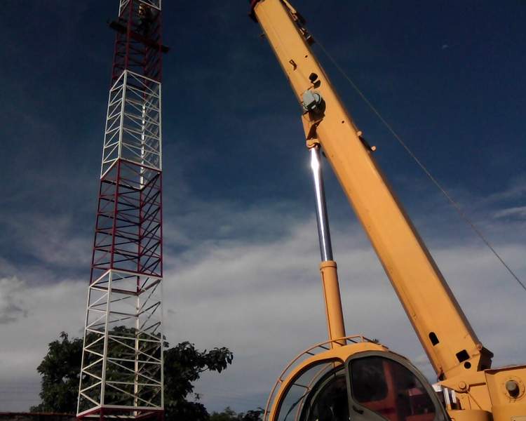

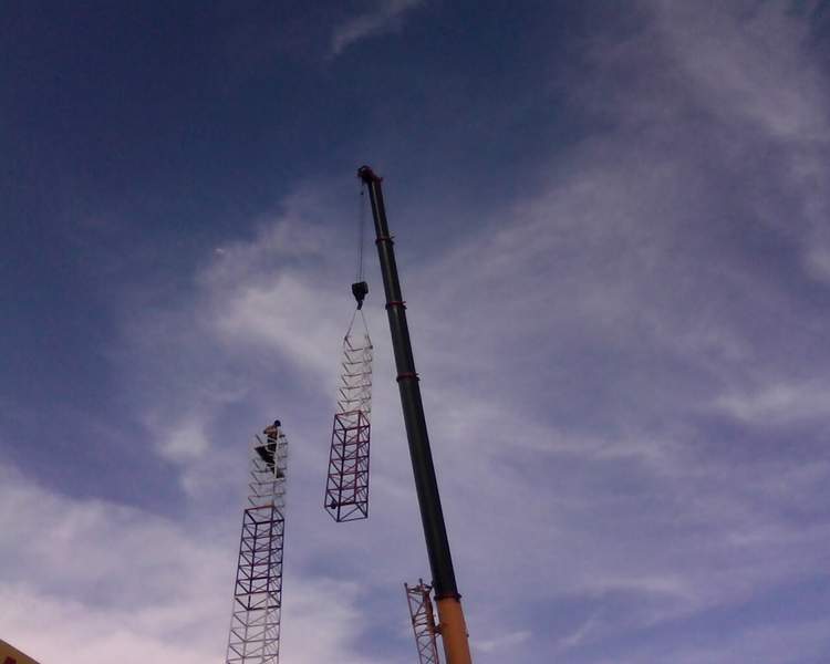

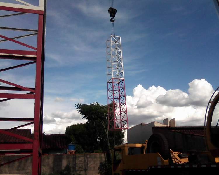

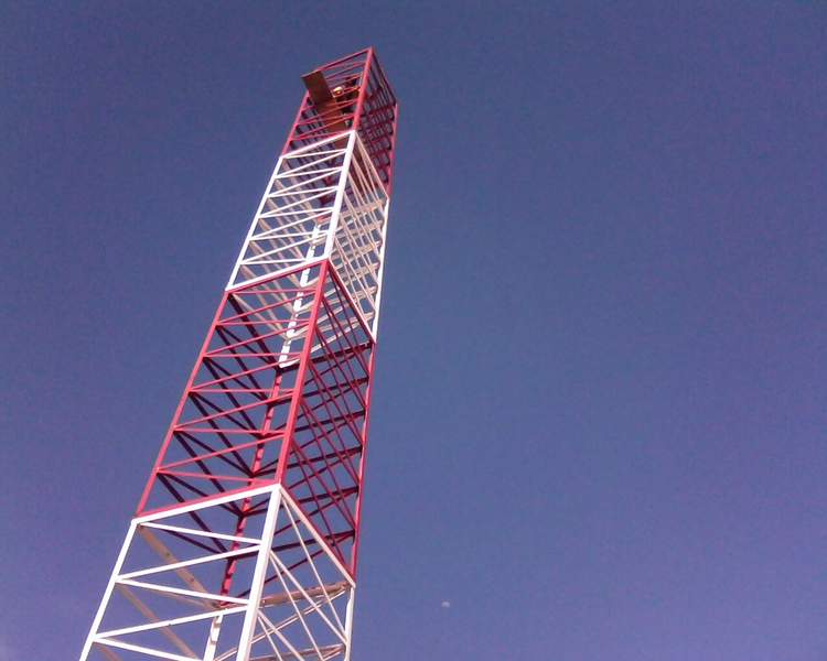

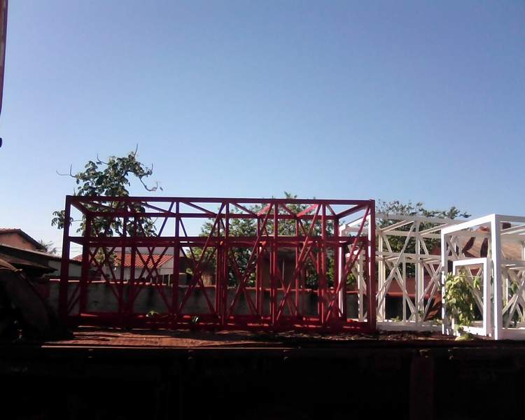

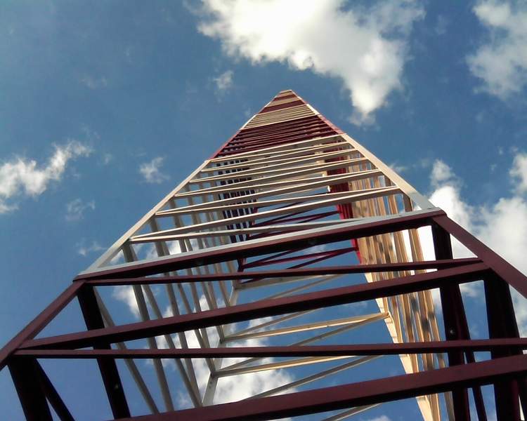

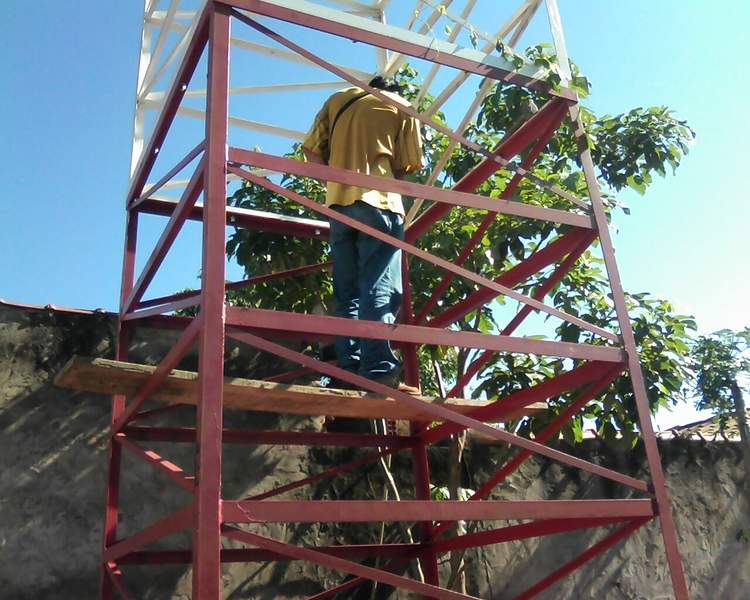

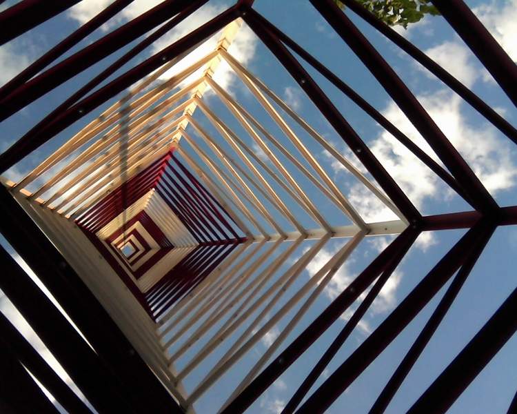

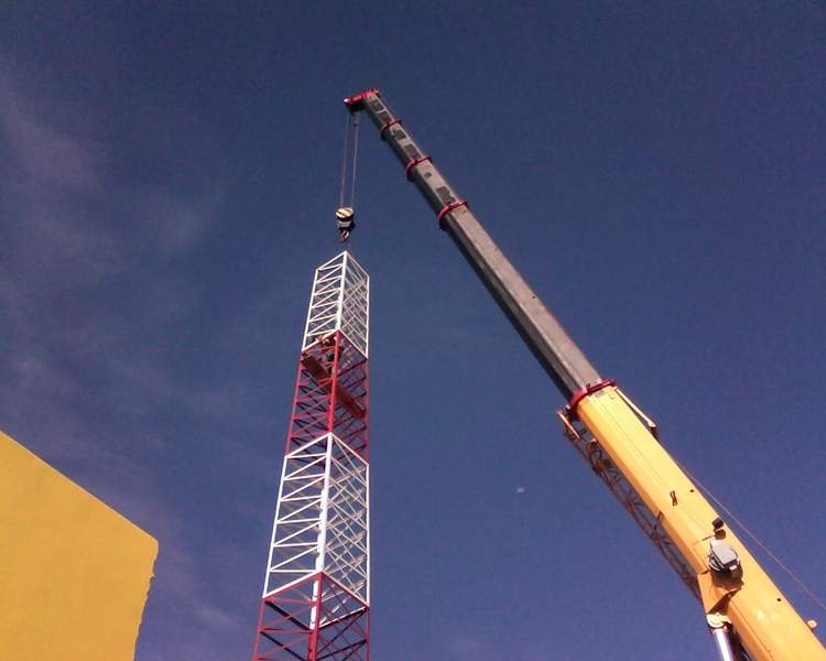

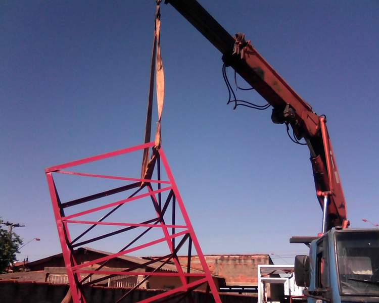

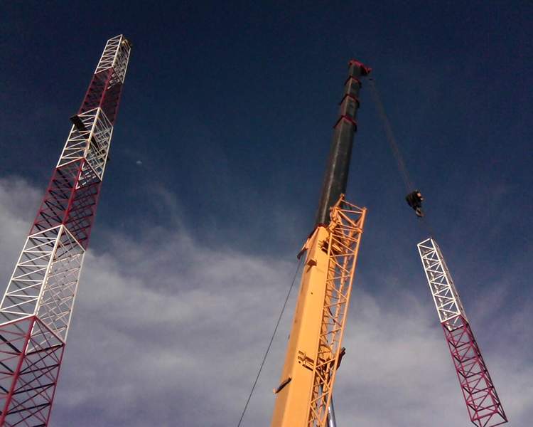

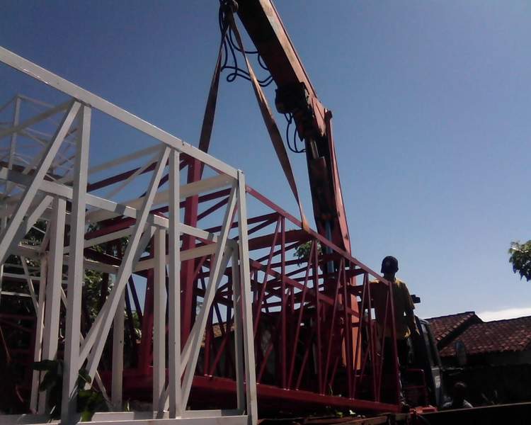

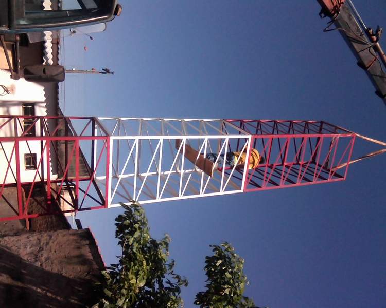

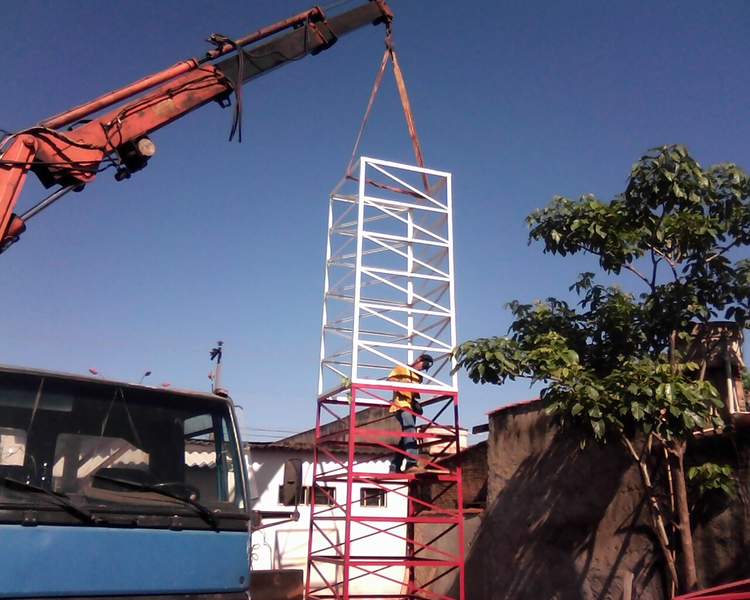

    Galera! td bom? demorou uns dias mas hj iniciamos a montagem da torre, a demora foi para "curar" o cimento ok! segue as fotos do inicio da montagem!
Nome:	         IMG0039A.jpg
Visualizações:	383
Tamanho: 	86,7 KB
ID:      	31119Clique na imagem para uma versão maior
Nome:	         IMG0040A.jpg
Visualizações:	376
Tamanho: 	81,2 KB
ID:      	31120Clique na imagem para uma versão maior
Nome:	         IMG0041A.jpg
Visualizações:	340
Tamanho: 	45,2 KB
ID:      	31121Clique na imagem para uma versão maior
Nome:	         IMG0042A.jpg
Visualizações:	312
Tamanho: 	57,2 KB
ID:      	31122Clique na imagem para uma versão maior
Nome:	         IMG0043A.jpg
Visualizações:	314
Tamanho: 	66,5 KB
ID:      	31123Clique na imagem para uma versão maior
Nome:	         IMG0044A.jpg
Visualizações:	354
Tamanho: 	70,5 KB
ID:      	31124Clique na imagem para uma versão maior
Nome:	         IMG0045A.jpg
Visualizações:	398
Tamanho: 	70,7 KB
ID:      	31125Clique na imagem para uma versão maior
Nome:	         IMG0046A.jpg
Visualizações:	369
Tamanho: 	42,4 KB
ID:      	31126Clique na imagem para uma versão maior
Nome:	         IMG0047A.jpg
Visualizações:	397
Tamanho: 	41,4 KB
ID:      	31127Clique na imagem para uma versão maior
Nome:	         IMG0048A.jpg
Visualizações:	318
Tamanho: 	38,7 KB
ID:      	31128Clique na imagem para uma versão maior
Nome:	         IMG0049A.jpg
Visualizações:	287
Tamanho: 	64,6 KB
ID:      	31129Clique na imagem para uma versão maior
Nome:	         IMG0050A.jpg
Visualizações:	301
Tamanho: 	45,9 KB
ID:      	31130Clique na imagem para uma versão maior
Nome:	         IMG0051A.jpg
Visualizações:	314
Tamanho: 	41,1 KB
ID:      	31131Clique na imagem para uma versão maior
Nome:	         IMG0052A.jpg
Visualizações:	329
Tamanho: 	39,4 KB
ID:      	31132Clique na imagem para uma versão maior
Nome:	         IMG0053A.jpg
Visualizações:	301
Tamanho: 	88,5 KB
ID:      	31133Clique na imagem para uma versão maior
Nome:	         IMG0054A.jpg
Visualizações:	297
Tamanho: 	107,8 KB
ID:      	31134Clique na imagem para uma versão maior
Nome:	         IMG0055A.jpg
Visualizações:	310
Tamanho: 	53,6 KB
ID:      	31135Clique na imagem para uma versão maior
Nome:	         IMG0056A.jpg
Visualizações:	268
Tamanho: 	43,1 KB
ID:      	31136Clique na imagem para uma versão maior
Nome:	         IMG0057A.jpg
Visualizações:	341
Tamanho: 	38,1 KB
ID:      	31137Clique na imagem para uma versão maior
Nome:	         IMG0058A.jpg
Visualizações:	303
Tamanho: 	48,9 KB
ID:      	31138Clique na imagem para uma versão maior
Nome:	         IMG0059A.jpg
Visualizações:	303
Tamanho: 	45,7 KB
ID:      	31139Clique na imagem para uma versão maior
Nome:	         IMG0060A.jpg
Visualizações:	353
Tamanho: 	49,9 KB
ID:      	31140Clique na imagem para uma versão maior
Nome:	         IMG0061A.jpg
Visualizações:	298
Tamanho: 	51,0 KB
ID:      	31141Clique na imagem para uma versão maior
Nome:	         IMG0062A.jpg
Visualizações:	297
Tamanho: 	49,1 KB
ID:      	31142Clique na imagem para uma versão maior
Nome:	         IMG0063A.jpg
Visualizações:	328
Tamanho: 	38,9 KB
ID:      	31143Clique na imagem para uma versão maior
Nome:	         IMG0064A.jpg
Visualizações:	320
Tamanho: 	43,5 KB
ID:      	31144Clique na imagem para uma versão maior
Nome:	         IMG0065A.jpg
Visualizações:	324
Tamanho: 	43,9 KB
ID:      	31145Clique na imagem para uma versão maior
Nome:	         IMG0066A.jpg
Visualizações:	309
Tamanho: 	46,0 KB
ID:      	31146Clique na imagem para uma versão maior
Nome:	         IMG0067A.jpg
Visualizações:	315
Tamanho: 	51,0 KB
ID:      	31147Clique na imagem para uma versão maior
Nome:	         IMG0068A.jpg
Visualizações:	336
Tamanho: 	32,5 KB
ID:      	31148Clique na imagem para uma versão maior
Nome:	         IMG0069A.jpg
Visualizações:	246
Tamanho: 	31,6 KB
ID:      	31149Clique na imagem para uma versão maior
Nome:	         IMG0070A.jpg
Visualizações:	303
Tamanho: 	28,0 KB
ID:      	31150Clique na imagem para uma versão maior
Nome:	         IMG0071A.jpg
Visualizações:	309
Tamanho: 	35,3 KB
ID:      	31151Clique na imagem para uma versão maior
Nome:	         IMG0072A.jpg
Visualizações:	274
Tamanho: 	26,7 KB
ID:      	31152Clique na imagem para uma versão maior
Nome:	         IMG0073A.jpg
Visualizações:	332
Tamanho: 	31,0 KB
ID:      	31153Clique na imagem para uma versão maior
Nome:	         IMG0074A.jpg
Visualizações:	311
Tamanho: 	49,9 KB
ID:      	31154Clique na imagem para uma versão maior
Nome:	         IMG0075A.jpg
Visualizações:	319
Tamanho: 	34,6 KB
ID:      	31155Clique na imagem para uma versão maior
Nome:	         IMG0076A.jpg
Visualizações:	339
Tamanho: 	53,9 KB
ID:      	31156Clique na imagem para uma versão maior
Nome:	         IMG0077A.jpg
Visualizações:	322
Tamanho: 	32,6 KB
ID:      	31157Clique na imagem para uma versão maior
Nome:	         IMG0078A.jpg
Visualizações:	356
Tamanho: 	28,4 KB
ID:      	31158Clique na imagem para uma versão maior
Nome:	         IMG0079A.jpg
Visualizações:	355
Tamanho: 	25,0 KB

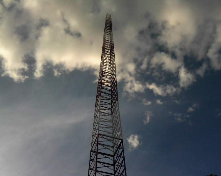

    Galera! amanha posterei o restante das fotos ok! o caminhao Munke levantou até os 20 mts e estamos aguardando o guincho para o restante dos módulos ok! Grato a todos!
    Nossa que torrao, brincadeiras aparte, mas otimos trabalho esta bem reforcada.

    Olá galerinha! trminamos com sucesso nossa torre! segue ae as fotos!

    Muito bom seu empreendimento. Parabéns!
