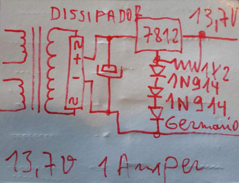

    Citação Postado originalmente por DUHbnu Ver Post
    Amigo ai tem uma fonte (carregador) de até 1 Amper (3 Amperes se o 7812 for TO-3) , faz flutuação perfeita, proteção contra curto, etc...
    O regulador 7812 precisa ser montado em dissipador de alumínio grande, com isolador e massa térmica.
    Trafo com saída de 12 volts 3 a 5 amperes, eletrolítico 2.500uf x 25 Volts.
    Esqueci de desenhar e é importante, coloque na entrada e saida do regulador capacitores de .22 uf (220nf) para o terra.
    Isto é um carregador - carrega 1 Amper hora, então bateria de 60 amperes - 60 horas; pode colocar até 240Ah.
    Dúvidas estou a disposição.
    Anexo 34625

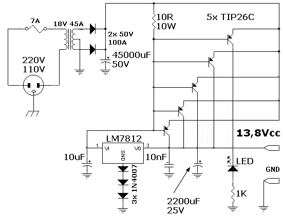

    Esta fonte ai com um transistor auxiliar num dissipador pode dar até uns 10 Amperes DC ( lembre que o AC retificado sobe 1,41 volts, a ponte perde 1,4 volts e a capacidade de corrente cai para 70%).
    Bom no anexo tem uma que da até 45 Amperes, uns 8 ou 9 amperes por TIP26C usando BONS dissipadores.Clique na imagem para uma versão maior
Nome:	         Fonte_PS13-8V-45A.jpg
Visualizações:	1674
Tamanho: 	43,6 KB
