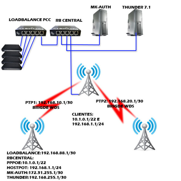

    Trober vc poderia me dar um ajuda não estou conseguindo fazer o meu funcionar quer acabar com as bridges de uma forma bem simples. o meu cenário e o seguinte abaixo quero fazer um pppoe e um hotspot em cada ponto, tudo altenticando no mk-auth na central e possivel?

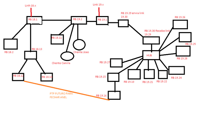

    Boa tarde pessoal estou interessando em implementar o ospf aqui na minha rede mas nao sei por onde começar ou o que implementar alguem pode me dar uma ajuda?
    Coloquei a foto de minha estrutura
    OBS: Minha rede é com bridge e tenho nat en todas as rbs
    Os ips da wan de todas rbs é ip valido e os que é repassado para os clientes é ip invalido(172.16.x.x)
    1ºduvida é o ip da loopback vai ser sempre da mesma rede
    ex:rb1 ip loopback 192.168.0.1/32
    rb2 ip loopback 192.168.0.2/32
    rb3 ip loopback 192.168.0.3/32 e assim por diante?
    2ºduvida na configuraçao das rbs so configuro o ospf e na rb1 é que faço a declaraçao das redes do nat e da rota statica?
    3ºduvida como as rbs estao com ips validos como declarar as redes no ospf?
    4ºduvida os ptp entre as rbs sao com ubiquiti terei que declarar a rede deles tambem?
    Obrigado
    Obrigado
    E ai pessoal alguem pode me ajudar
