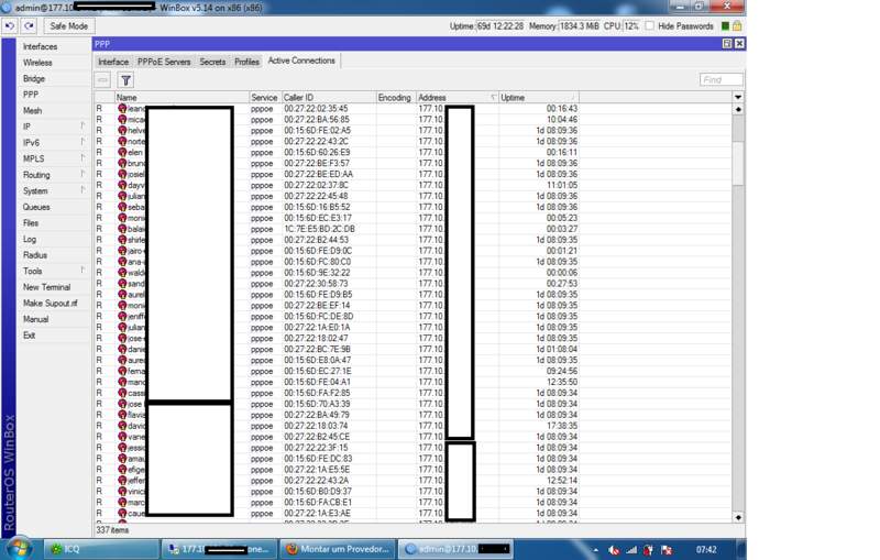

  3. #63
    Padrão Re: Montar um Provedor.
    Minha rede tem 53141414141 clientes, juro.
    ironico voce ne ? entao quer dizer que essa estrutura nao suporta essa quantidade de cliente ?
    nao preciso te provar nada nao, mas essa eu tive que tirar um print, com sao 7 horas da manha eh claro que nao vai ter menos cleintes online.
    mas mesmo assim segue print.
    agora me diz ai sua experiencia com rede grande com PPPoE. kkkkk.
Nome:	         img - Cópia.jpg
Visualizações:	120
Tamanho: 	56,0 KB

    DaniloAcr esse print era pra tentar provar alguma coisa ?!?!?
    Não vi nada demais.
    WescleyWifi, subir em torre não vai me acrescentar em nada. É como mandar um engenheiro mecanico trocar oléo de carro. Tem pé nem cabeça.
    voce riu, quando eu disse que tinha 1350 clientes, voce disse que eu nao notei diferença alguma pq eu tinha apenas 100 clientes! kkkkk
    agora amigo conte pra nossos colegas aqui do forum sua experiencia com PPPoE.
