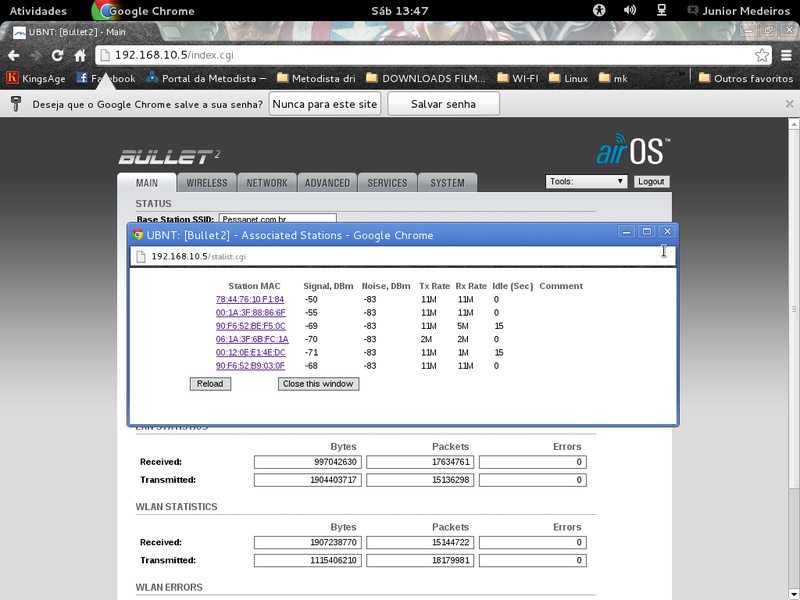

    amigão estou acompanhando penei com problema parecido com o seu vou te dar um exemplo exelente

    olha o sinal noise de todo mundo, ja tive diversos problemas com clientes q nao navegava em alguns horarios, mas mechendo nas configurações e trocando alguns materiais o problema por enquanto nao incomoda mais ninguem.
    2 coisas que vc citou nao esta te ajudando (isso levando em conta que nao me ajudou em nada e muito pelo contrario)
    primeira vc esta trabalhando em modo B/G correto ?
    bom este modo nao me ajudou em nada como funciona muito bem o modo G somente, nao o uso por causa de alguns clientes q nao fica bom preciso trocar o equipamentos deles, agora se eu colocar o modo B/G p/ q todos funcionem alguns conectam em G outros em B, nao pq só passa na minha rede o mesmo de trafego q passaria no domo somente B, ai esta o problema se eu nao ganho nada com isso pq gastar o radio trocando do B para o G o tempo todo ?? isso no meu caso.
    o segundo ponto nao entendi direito se é este o fato mas parece q vc usa senha na sua rede correto ?seu bullet tem senha p/ o pessoal conectar ?
    se sim é apenas uma opinião nao a necessidade pois vc vai fazer o radio trabalhar muito mais sendo que vc tem o mikrotik p/ fazer um exelente gerenciamento.

    Boa Noite Amigo , gostei de sua solução para seu caso , mais acontece que esse meu caso é meio diferente , vou usar o que vc disse para vc enteder o meu , vc praticamente colou seu bullet para trabalhar em modo B assim sua rede fica mais leve menas velocidade de dados evitando a ocilação do bullet deixando todos cliente em uma velocidade , ok isso em um hanbiente com pouco poluição vai funcionar , seu noice flor esta aparecendo -83dbm para todo mundo na minha opnião isso ta aparecendo porque de alguma forma vc ta causando um sinal ruido em vc mesmo e no seus cliente não esta tendo esse problema por isso que ta funcionando, aconselho vc revisão sua instalação e sua potencia usada para enviar sinal para seus clientes por que isso pode interferir futuramente .
    No meu caso o meu bullet todos os meus clientes aparece com -96dbm no noice flor , no meu caso eu não tenho esse problema na minha base o problema esta onde fica os meus clientes atravez de um analizador de sprectro no meus clientes chega a ter um noice flor de -74dbm ai a transmissão é boa mais a recepção cai e eu fico na seguinte situação seu trabalhar no modo b em com esse noice flor a banda não passa de 1mb se eu trabahar em modo g a modulação é alta de mais e os clientes conecta mais para de se comunicar se eu trabalho na opção modo misto que é b+G conecta e a transmisão de dados passa de 1 mb mais não passa toda banda , então vc entendeu a situação é diferente .
    Imagine uma situação eu tenho 4 clientes em um setor especifico trabalhando em modo misto com 50mw de potencia e perto desses cliente existe 20 antenas de clientes de meus conscorrentes com potencia de 315mw , duarante o dia os cliente do meus concorrentes estão trabalhando e meus clientes vão usar a internet , irá funcionar normalmente com banda total ai chega a noite os 20 cliente do meus concorrente vão usar a internet o que vai acontecer com os meus clientes vai ficar ruim em consequencia disso toda rede tambem vão porque banda começa a não passar , e se funciona ruim para mim imagina nos clientes dos meus concorrente, a solução que eu achei mais certa é conversar se não abaixar a potencia vou ter que chamar a anatel , mais para isso vou ter que me regularizar primeiro , então com uma medida provisoria to tentando achar alguma forma de ocilar menos ta dificil mais aos poucos eu vou normalizando.
