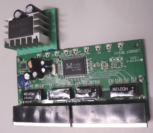

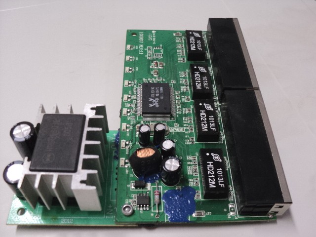

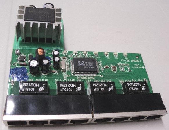

    Veja se me ajuda com uma questão. Digamos que tenha uma regua POE com 10 saidas, ligo em cada porta 1 equipamento que consome 1A. Teoricamente preciso de uma fonte que me envie pelo menos 10A. Problema que passei, os 2 primeiros equipamentos da linha, com poucos meses queimam a LAN ou pelo menos "resetam". Como evitar? Testamos com 12V e colocamos 1 CI7812 em cada saida (10 total), os primeiros aquecem muito e congelam o equipamento ligado após eles.
    Os LM78xx tem aqueles capacitores de desacoplamento no datasheet, já reparou? 100nF, geralmente. Esses reguladores se embananam facil mesmo, se tiver ruído proveniente da fonte (Ou do carregador da bateria), se tiver ruído retornando do aparelho (O VRM dos aparelhos retorna ruído de chaveamento as vezes), esses capacitores citados minimizam isso, mas se for ruído demais os reguladores travam mesmo, são projetos dos anos 70, tem muito fabricante que opta por coisa tipo LM3904, mas esses reguladores lineares desperdiçam muita energia, se sair 12V 1A tem que entrar 1A em pelo menos 15V (Drop-out de 3V), 3V x 1A dá 3W pra dissipar na forma de calor. Já se for 22V 1A regulando pra 12V 1A seria 10Vx1A=10W pra dissipar, é muito calor pros coitados. O datasheet se não me engano costuma falar que ele só suportam uns 5W de dissipação.
    Pra ter uma regulagem decente devia usar conversor DC-DC, tipo os LM2577 e familia, o circuito que eles precisam é bem mais complexo, mas o rendimento é muuito melhor, numa regulagem de 24V pra 12V 1A é bem provavel que o consumo fique em 0,6A em 24V, rendimento de uns 80% (No mínimo!). O LM2577 é meio caro no brasil, acho que chega nuns R$ 10 nas lojas que conheço (Soldafria, cinestec, blucolor, milcomp), de modo que uns modulos prontos compensam mais:
    http://www.ebay.com/itm/Buck-Convert...-/271421880304
    (Desse eu tenho alimentando uma lampada de led numa torre, são 7W de consumo 24x7 (Fiquei com preguiça de fazer um controlador com LDR pra ligar só a noite, são uns 2 anos assim)
    Acho que no meio de 2012 usei isso:
    http://www.ebay.com/itm/DC-DC-HRD-Co...-/271301486678
    pra fazer uma switch com POE 12V:
Nome:	         DSC00132.JPG

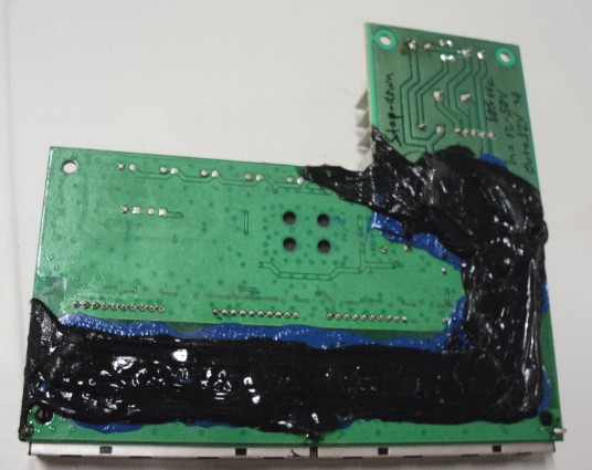

    Ficou 1 ano numa empresa antes de se mudarem, alimentava um par de Airgrid e um par de roteadores de mesa TPLink (Por isso a necessidade de 12V) A cola não permite ver, mas ele recebe 15-20V na primeira porta via POE, o conversor DC-DC reduz pra 12V e alimenta o switch com esses 12V, e manda os mesmos 12V pras demais portas.
    Eu estranho muito a falta de filtragens nos equipamentos hoje, trabalho com eletronica desde 1997, e "antigamente" sempre tinha filtros LC nos equipamentos, basicamente uma bobina e um capacitor, hoje nos NanoStation ou Airgrid que travam coloco um simples capacitor maior na saída da fonte, paralelo a um de tantalo de uns 1uF, e isso tem ajudado muito, ainda quero testar uns filtros LC, porque tenho a nítida impressão que metade dos travamentos nas redes é devido a falta de filtragem na alimentação dos aparelhos, fontes Cisco ou Ceragon tem 20x mais componentes na saída, pra garantir o mínimo de ripple e ter estabilidade total, a UBNT peca nas fontes e peca no VRM dos equipamentos mais baratos a meu ver.
