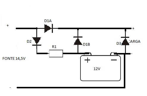

    Aproveitando o tópico gostaria da ajuda do Ruben e demais colegas para calcular o valor do resistor deste circuito.
    Circuito: fonte de 14,5V10A entra pelo D1A e vai direto à carga, D2 e R1 corrente de carga da bateria, D1B alimenta a carga na falta de energia, pois carga vai consumir a corrente da fonte em virtude dessa ter 0.7V a mais que a tensão da bateria.
    Qual valor correto do R1 para manter a carga da bateria?
    D1A D1B diodo 30A usado fonte computador tipo tip3055.
    D2 diodo comum 3A
    R1?
    Nesse circuito a bateria não vai ter proteção de descarga completa.

    A conta é simples, se você quer 0,8V de queda de tensão no resistor você faz 0,8 / 10A, que dá resistor de 0,08 ohms. Se o consumo ficar em 2A, mais coerente, 0,8 / 2, que dá resistor de 0,4 ohms.
    Pra potencia do resistor você multiplica, 0,8 * 10A = 8 watts, ou 0,8 * 2A = 1,6W.
    O problema é esse, o resistor ideal depende do consumo, se o consumo varia o resistor também devia variar, então... uma solução simples é:

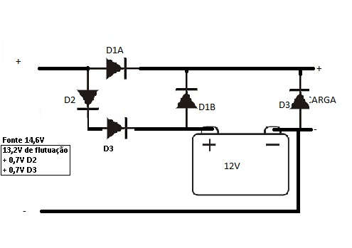

    Diodo na vida real nem sempre tem 0,7V de queda, quem tem isso é junção velha e antiquada tipo o transistor 2N3055 citado (Dos anos 70). Diodo rapido (Schottky) moderno tem queda de 0,2 a 0,4V, não custam tão caro, fonte ATX pifada tem deles, as vezes de 10 ou 15A!
    Mas flutuação tem que ser com corrente baixa, seria bom colocar um rele acionado por AC, de modo que quando tem AC a fonte chaveada passa por um diodo e resistor de uns 10 ohms pra manter a bateria com carga, e quando acaba AC o rele fehca o curto no diodo e resistor, permitindo alimentação pela bateria. Um capacitor de alto valor (10.000 uF) pode manter o circuito nos milisegundos em que o rele está fechando os contatos.

    Obrigado Rubem pelo retorno, usarei diodo rápido mesmo, não tinha me antenado nisso, que a queda é menor nesse tipo de diodo, só para esclarecer o D3 no circuito é só pra proteção, não vai conduzir, estou á procura do diodo usado nos WOG212/TW510 que parece ser um zener de alta potência, que evita a queima desses equipamentos por sobretensão.
    A idéia do diodo e resistor é justamente para manter a carga da bateria limitando a corrente bem baixa, não vejo a necessidade de relé, pois justamente o D1B conduziria corrente na falta do AC. Pois com AC quem conduz é o D1A pois a diferença de potencial é justamente os 0,7V do D2 com junção comum.
