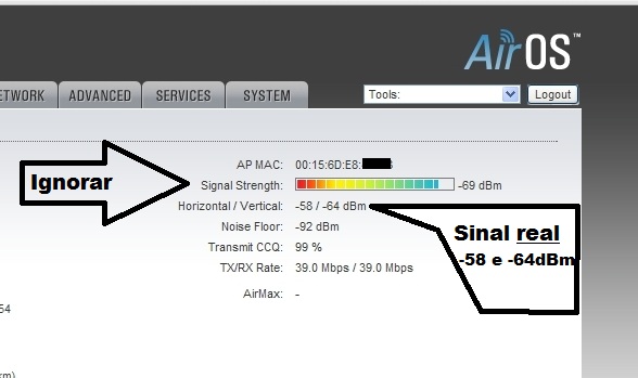

    Mas não se engane com sinal exibido, o "signal strength" geralmente é o sinal do preambulo, que é feito no menor datarate, o sinal REAL é exibido separado e é sempre mais baixo.
    Em UBNT é exibido:
Nome:	         sinal.jpg
Visualizações:	727
Tamanho: 	44,0 KB

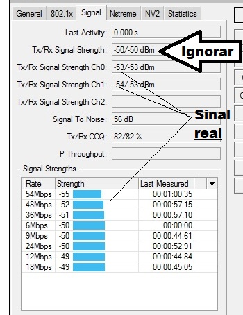

    Em MK fica mais claro, ele mostra o sinal por datarate, dá pra ver que o sinal exibido é na verdade no menor datarate, e o sinal real é o do datarate em uso no momento, nesse caso tem uma diferença gigante de 6dBm (Suficiente pra mudar um CCQ de 80% pra 100%):
Nome:	         sinal2.jpg
Visualizações:	661
Tamanho: 	65,6 KB
    Notar na imagem que quem tem sinal -50dBm é 6M, o menor datarate, que é usado pelo preambulo, e é o que tem atualização a 0 segundos (Preambulo é trocado toda hora, pacote de cliente só troca quando o pc/note/smartphone acessa algo).
    (Como você usa SISO não vai ter sinal do chain0 e chain1 (Horizontal e vertical), fora isso mais nada muda)
    Se os softwares dos radios mal sabem lidar com margem considerando o sinal do preambulo (signal strenght), que dirá saber ver o sinal real do datarate! Eles insistem em datarate alto mesmo que isso signifique 20% de pacotes perdidos, geralmente a tomada de decisões pra subir ou descer um datarate era (Nos livros até o começo da era N era normal citar isso) ter 3 ou 4 pacotes perdidos na sequencia. Explico: Perde um e reenvia, perde outro e reenvia, mas o 3º é enviado: Mantém o datarate. Mas poxa, perdeu 2/3 do que enviou! É assim porque wifi é protocolo feito pra uso movel dentro de um local fixo, alguém passa na frente e atrapalha a troca de 2 ou 3 pacotes, wifi foi planejado pra ignorar essa variação e continuar em datarate alto. Mas no uso que damos isso é terrível porque se perder 2 pacotes pode ter certeza que não é um passaro ou o godzilla passando rapidinho na frente, se perdeu 2 pacotes ocorreu algo muito errado no trajeto e precisa baixar o datarate.
    O datarate module alternative nos Ubiquiti (Nos firmwares de menos de 2 anos) tem um modo diferente de tomar essas decisões, como esse tipo de decisão não existe no padrão o fabricante não precisa divulgar/padronizar isso, essa opção tem dado throughput melhor nuns lugares com sinal meia-boca então imagino que ele analise de outra forma os pacotes e faças as predições de outro modo (Diferente do default dos firmwares).
    Enfim, se tiver sinal -62dBm (E não for o signal strength, que é só o preambulo), eu não usaria MCS7 nunca, porque a sensibilidade dos radios nesse datarate está geralmente nuns -64 a -65dBm (Essa informação está no datasheet, google datasheet nanostatiom m5 pdf). E a margem entre sinal e sensibilidade devia ficar acima de 10dBm até por indicação da UBNT. PTP bom só existe com margem de uns 15 a 20dBm! Eu recomendo 12dBm. Se o sinal está em -62dBm, tem que usar o datarate cuja sensibilidade seja -74dBm ou menos, que deve ser MCS5 ou MCS6 (Tem que conferir no datasheet).
