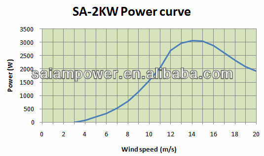

  3. #63
    Padrão Re: Sistema Solar com segundo carregador de Bateria

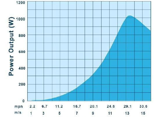

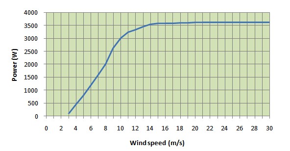

    Fora o seguinte: Aerogerador de 2000W só fornecerá 2000W se tiver vento acima dos 13 ou 15m/s!
    Vento tipo 5m/s já engana muita gente, já parece suficiente, o aerogerador parece girar em velocidade alta, mas com tão pouco vento ele provavelmente produzirá menos de 200W.
    Teria que ver a ficha técnica desse aerogerador específico, mas o normal é serem todas mais ou menos assim:
Nome:	         -kit-eolico-aerogerador-1000w-grid-tie-controlador-13773-MLB210954655_3913-F.jpg
Visualizações:	395
Tamanho: 	41,2 KB
Nome:	         776155545_960.jpg
Visualizações:	377
Tamanho: 	38,7 KB
    E esse é um com freio muito bom, por isso ele não passa de uma rotação X e a produção se mantém:
Nome:	         904106517_072.jpg
Visualizações:	459
Tamanho: 	40,7 KB
    Se olhar um mapa de média anual de ventos na região, talvez veja coisa tipo 7m/s, mas... ao longo do ano a coisa muda, nessa época do ano (Julho) uma boa parte do Brasil tem média mensal bem alta, mas em janeiro cai completamente, esse atlas é detalhado sobre isso:
    http://www.cresesb.cepel.br/publicac...Brasileiro.pdf
    E lembre que o atlas da Cepel fala em média a 50m de altura! Aerogerador a 20m de altura tem bem menos vento, pessoal aqui do fórum que sobe em torre pode confirmar a partir de que altura começa a pegar mais vento, em lugar com mato do lado as vezes só depois dos 30m que começa um ventinho, em área urbana só com casas baixas as vezes lá pelos 20 a 25m começa, mas lá pelos 40 ou 50m de fato sempre tem vento, a única parte boa de subir em torre é o vento mesmo, não precisa levar ventilador, quase sempre tem um ventinho passando, mas... pra parar de suar até um ventinho de 5m/s serve, o que ele não serve é pra gerar eletricidade de forma rentável, subutiliza o aerogerador.
    15m/s de vento é vento de 54km/h, e... eu trabalhei com vistorias pra seguros alguns anos, o patamar que define o que é vendaval começa justo em 54 ou 62km/h geralmente (Depende da seguradora), abaixo disso é vento e acima é vendaval. Então, 15m/s de vento é vento pra caramba! Uma brisa forte é 10m/s, mas uma brisa de 6m/s já é suficiente pra levar areia, aquele vento que move duna geralmente fica na casa dos 5 a 7m/s, e... se ver nessas tabelas, isso é vento suficiente pra geração bem baixa! Parque eólico nesses lugares só presta porque se no solo tem 7m/s, a 50m de altura terá 15m/s. Nesses locais, a 15m de altura é mais fácil de 8 ou 9m/s do que ter 13 ou 14m/s, ou seja, um aerogerador baixo em lugar que PARECE ter muito vento ainda não captará tanta coisa assim.
    Se tem um consumo de 380W, teria que ter aerogerador que captasse com o vento local algo maior que isso.
    Se continuar descarregando as baterias completamente, bateria estacionária típica perde 20% da capacidade a cada 50 descargas profundas (Descarga completa), um sistema solar que descarrega completamente as baterias todo dia manda a bateria pro lixo em menos de 1 ano, teria que organizar a coisa de modo que tenha descarga diária de 20 a 30%, só assim pra bateria durar 3 anos (Com 30% de descarga é isso, 3 anos ou menos. Com 20% de descarga diária dá pra 4 anos). Dá pra misturar aerogerador, solar e carregador ligado na rede elétrica, mas é chato ficar acompanhando uns meses quanto a bateria está descarregando cada dia.

  9. #69
    A capacidade depende do vento.
    Um que promete 2000W vai fornecer 2000W provavelmente só com vento de uns 12m/s (Metros por segundo, multiploca por 3,6 (Pois a hora de 3600 segundos) pra saber quantos km/h dá, 12*3,6 = 43km/h). E 12m/s, ou 43km/h, é muito vento.
    Sua média talvez fique em 6m/s (20km/h), com um vento desse só um gerador de 30kW vai gerar 2kW.
    Tem alguma informação de média de vento na sua cidade? Se não tiver, o jeito é estimar por aqui:

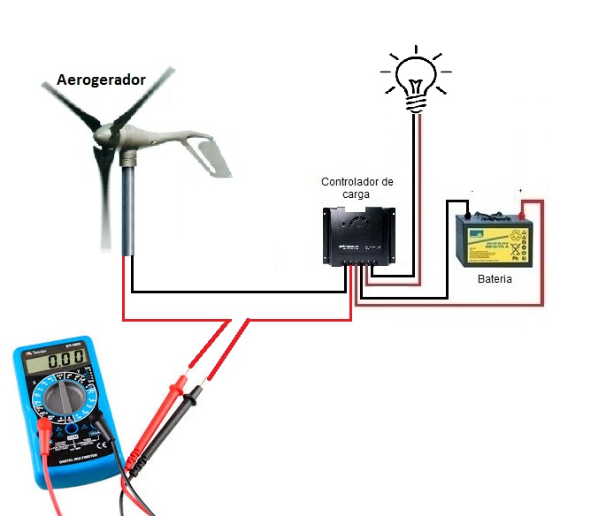

    O que pode fazer: Ligar o multímetro na escala de 10A, em série com o carregador, e ir vendo que corrente circula quando tem muito vento, e quanto circula quando tem pouco vento. Os multímetros comuns são pra 20A, e 20A em 24V são 480W, parece pouco, mas duvido que passe disso a maior parte do dia.
    Outro problema: Se as baterias já estão com 90% de carga, a corrente indo pra elas é limitada severamente, bateria vazia aceita corrente alta de carga (O começo é rápido), mas conforme carrega a resistência interna aumenta e a corrente circulando diminui, então se bateria já está quase carregada e dá uma rajada de vento forte, vai ir pouca corrente pras baterias. Vento forte na hora errada não ajuda muito, pra medir a corrente saindo do aerogerador teria que ligar um consumo no controlador de carga.
  10. #70
    Rubem, olá de novo, e obrigado pela disposição em ajudar. Quando vc diz Ligar o multímetro na escala de 10A, em série com o carregador, vc diz ligar no aerogerador? E outra dúvida, quando vc diz pra medir a corrente saindo do aerogerador teria que ligar um consumo no controlador de carga, o que vc quer dizer com consumo? Outro multímetro?
  11. #71

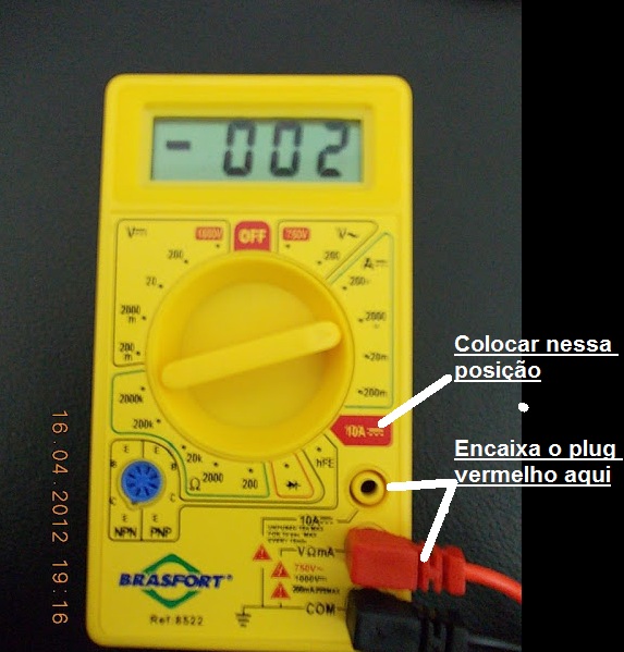

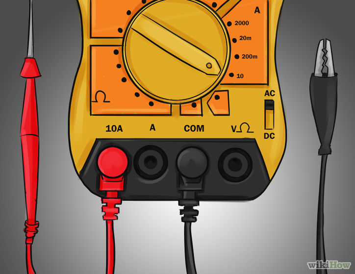

    O jeito de medir é colocando o amperímetro em série, entre o aerogerador e o controlador de carga:
Nome:	         medir.corrente.jpg
Visualizações:	481
Tamanho: 	58,6 KB
    Pra medir corrente você tem que colocar o multímetro na escala correta, a maioria dos multímetros tem uma escala escrito 10A ou 20A, coloca nela, e o plug vermelho geralmente também tem que ser plug no plug escrito 10A ou 20A, seria assim:
Nome:	         724px-Measure-Amperage-Step-4.jpg
Visualizações:	545
Tamanho: 	147,2 KB
    Nos multímetros mais baratos a venda:
Nome:	         10A.jpg
Visualizações:	420
Tamanho: 	94,1 KB
    O plug preto sempre fica no jack escrito COM, que é comum a todas as medidas, mas o vermelho só deve ser colocado nesse plug 10A quando vai medir corrente. Se deixar nessa posição e ir medir tensão, vai queimar o multímetro então tem que acostumar a sempre olhar onde o plug vermelho está conectado.
    O controlador solar só manda energia pras baterias quando as baterias estão sem carga, então é bom colocar algo consumindo eletricidade na saída do controlador (Saída pros equipamentos, não confundir com conexão pra bateria, pois ela não é só uma saída, lá entra e sai eletricidade). Seja ligado em painel solar, em gerador eólico, em turbina hidroelétrica, em dínamo tocado por boi de engenho, o controlador de carga vai ter as 3 conexões, coloca um consumo na saída (Se é um sistema 12V, uma lâmpada automotivo de farol, 12V 55W tá ok. Se for 24V, vai ter que achar uma lâmpada de caminha, 24V 48W tá ok) e mede a corrente na entrada.

    Rubem, então é um amperímetro ou um multímetro entre o gerador e o controlador para medir a energia produzida?

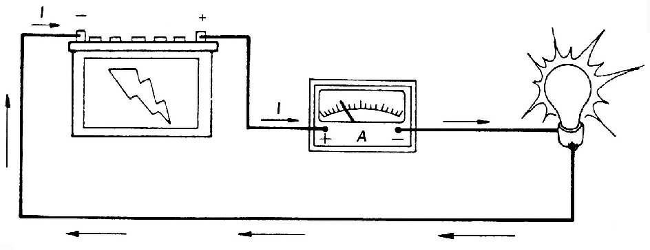

  13. #73
    Isso, um multímetro na escala de medir corrente. Tem multímetro amarelinho de R$ 20, e tem alicate amperímetro de R$ 40, todos tem essa função, só que os plugs tem que ir numa posição diferente da de medir tensão.
    E isso vai medir a corrente circulando NAQUELE MOMENTO. Como eu falei noutros posts anteriores, se as baterias já estiverem carregadas não vai ter pra corrente circulando, pode ter o maior vento do mundo que o controlador de carga vai impedir que haja sobrecarga nas baterias. Eu recomendei colocar uma lâmpada consumindo pra ter certeza que tem algo consumindo, um gerador não gera nada se não tiver nada consumindo a eletricidade, a eletricidade CIRCULA, se não tiver algo consumindo o que o aerogerador produz, não haverá circulação, e o amperímetro não vai medir nada (Ou pelo menos não tudo o que o aerogerador PODE produzir quando tem vendo)
Nome:	         circ.jpg
Visualizações:	430
Tamanho: 	33,9 KB
    É igual água, você só tem como medir a circulação, e pra água circular precisa ter uma torneira aberta.
    Ideal seria comparar um dia de brisa, aqueles ventinhos inúteis de 15km/h, com um dia de ventos a 40-50km/h, o normal de aerogerador e não ter quase nada circulando quando tem pouco vento, e exceder em muito a capacidade de medir do amperímetro em dia de muito vento, a diferença entre 15 a 40km/h é enorme.

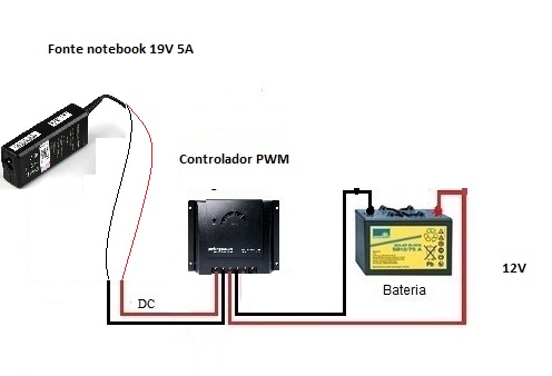

    Já comprou o carregador "inteligente"?
    Se ainda não, veja a seguinte idéia:
    Anexo 57599
    Você basicamente precisaria uma fonte de 15 a 18V, e um diodo. Se for uma fonte de 5A coloque um diodo de 10A. Se for uma fonte de 10A coloque um diodo de pelo menos 20A.
    Vou dar uma ressuscitada no tópico. Queria reaproveitar (na verdade é fazer umas experiências malucas), com algumas fontes de notebook velhas que tenho aqui.
    São umas fontes de 18Volts 5A (no multímetro mede 19V). E como o amigo @rubem deu umas dicas de fonte chaveada ligada a controlador de carga solar (tenho uns PWM parados aqui), queria montar um esquema como o da figura:
Nome:	         11q.jpg
Visualizações:	512
Tamanho: 	27,7 KB

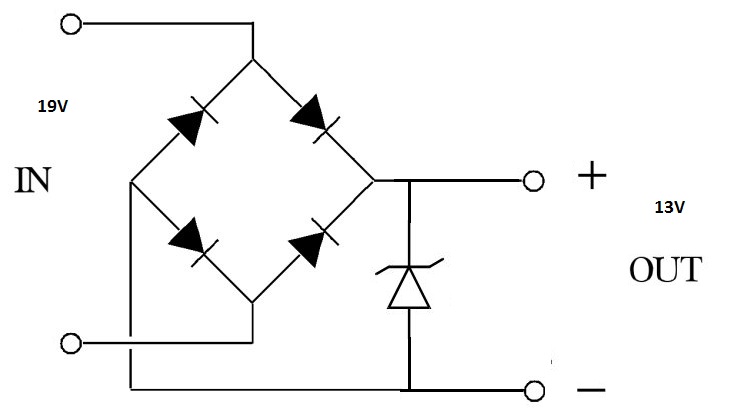

    Minha grande dúvida é a seguinte: Eu sei que os painéis solares tem um conjunto de células que somam cerca de 18V. A fonte do notebook mesmo sendo de 18V não vai danificar o controlador e a bateria?
    Não seria necessário uma ponte retificadora com um diodo zener de 13V pra regular essa tensão? (não sei se o 1N5350 daria conta com só 5 Watts, tenho alguns 1N2812 mas daí passaria pra 14V)
    Esquema:
Nome:	         pret.jpg
Visualizações:	388
Tamanho: 	28,1 KB
    Só a título instrutivo mesmo... Ao invés de mandar as fontes pra reciclagem monto algo mais útil
  17. #77
    Sobre a tensão em painel solar, cada célula tem cerca de 0,5V com sol em certo nível, e com consumo num certo patamar, digamos 2A. Se tem 0,5V e 2A, isso vem a ser 1W, se são 36 células dessa isso forma um painel de 36W.
    Só que... se o consumo for digamos 30W, e o sol for bem mais forte que 1000 watts por m², a tensão será bem maior que 0,5V por célula! Na real o painel vai ter quase 21V em dias de muito sol, e com bateria já cheia.
    Esses controladores de carga via PWM baratos aceitam geralmente até uns 23V, geralmente queimam com 24V. Uns controladores melhores (Bem mais caros, tipo da EPSolar) aceitam 26 ou 30V.
    No caso dos baratos, pode usar 20 ou 21V sem problemas, o pulso PWM será bem estreito, o mosfet vai operar até bem frio, quem queima nos baratos é o comparador de tensão (Coisa tipo LM339, que opera até 18V, mas tem um resistor de baixo valor na entrada de modo que aceita até uns 23V sem problemas), muito lá de vez em quando usam mosfet de tensão baixa, mas enfim, não é nada intrínseco ao controladores, é que fabricante de produto barato sempre corta todo custo possível, e fazer um circuito que aceite até uns 23V é bem mais barato que fazer um que aceite até digamos 36V.
    Sobre o circuito com zener, não, isso não dá certo. Exceto se quiser alimentar algo que consuma menos de metade da capacidade do diodo zener, porque o zener trabalha quente se tiver consumo alto, e componente quente pifa logo. Poderia usar o zener como referência pra um transistor tipo TIP 3055, mas... aí você estaria voltando pra 1972! Isso é um tipo de circuito que desperdiça na forma de calor a mesma corrente consumida na saída, se tem 1A de consumo, ele vai desperdiçar em calor mais 1A, é um circuito tão atrasado quanto um LM7812. A vantagem de PWM é que os pulsos intervalados elevam o rendimento de digamos 50% dessas velharias transistorizadas (Um 7812) pra digamos mais de 80%, enquanto controlador MPPT tem tecnicamente 100% de eficiência já que carrega bateria até com tensão abaixo de 12V vindo do painel (Na prática é 92-96% de eficiência entre energia entrando e saindo, PWM chega a isso em certos estágios porque gera pouco calor, o problema de PWM é a largura do pulso não conseguir se adequar a certas tensões baixas quando o sol está fora do ângulo ideal do painel)
    O que tem mais perto de controlador MPPT são os conversores DC-DC, tipo:
    https://produto.mercadolivre.com.br/...96-arduino-_JM
    Ajusta a saída pra 13,2V e pronto, pode meter 15 a 35V na entrada que ele vai ter saída fixa em 13,2V com rendimento acima dos 90%.
    Mas PWM tem a vantagem da carga pulsada limpar placas das baterias, e ajudar na equalização. O circuito MPPT simples será ruim, um bom carregador MPPT precisa dar um boost no final da carga lá pelos 14V ou pouco mais, pra equalizar as células, e um circuitinho simples com conversor dc-dc não tem esses ajustes (Teria que fazer 2 circuitos, um com timmer (LM555) acionado por um comparador de tensão (LM741 digamos), mas dá muito trabalho ajustar, mete um controlador com PWM e pronto, vai ter o mesmo baixo percentual de problemas de desequalização, e ainda por cima vai ter placas mais limpas. MPPT bom mesmo não opera só com digamos 15-35V, opera com digamos 8-35V, porque não tem só um conversor dc-dc step-down (Reduz tensão), tem também um conversor dc-dc step-up (Up, eleva a tensão). Pra painel parado em relação ao sol isso faz diferença, mas pra "no-break gambiarra" isso é irrelevante, PWM pra esse caso tem a vantagem de ser barato e reduzir problema de desequalização.
    Se tiver fonte universal de notebook, aquelas que vão de 12 a 24V, e um controlador PWM barato que pode queimar, faça o teste, comece com 12V e vai subindo. Todos que testei aqui assim queimaram lá pelos 23V, e com 22V deixei ligado meses pra testar calor, e na verdade teve é rendimento melhor! (Quanto maior a tensão, maior o rendimento geralmente, por isso notebook tem fonte 18V a 24V sendo que as baterias internas mal passam de 12,6V na prática (E os que tem fonte de 12V tem só 2 células, carregadas a 8,4V na prática)).
    Sobre medir PWM com multímetro comum, isso não costuma funcionar porque PWM tem pulsos na casa dos kHz! Só dá pra ter certeza se analisar via osciloscópio (Ou se medir algo por horas e tirar a média).
    Sobre 15V na entrada desses controladores, o problema é que vários tem drop-out de quase 2V, ou seja, se tem 15V na entrada, na saída vai ter pouca coisa além de 13V. Quando aumenta a tensão de entrada o pulso fica bem mais estreito, multímetro obviamente não vai exibir nada com precisão, mas ao longo de horas provavelmente vai ver a tensão da bateria subindo. PWM engana nesse caso, pulso estreito não parece tensão, mas a bateria está armazenando carga do mesmo jeito.
    Sobre o controlador parecer estar recebendo tensão da fonte mesmo com esta desligada, aí que entra o problema da tensão. Com a fonte ligada a entrada é maior que a saída, mas desligando a fonte, o controlador vai descarregar o capacitor da fonte até este atingir a tensão da bateria somada ao drop-out do controlador, digamos 13,6V da bateria, mais 1,3V de drop-out da fonte, de modo que o capacitor vai ser descarregado até 14,9V, o capacitor vai ficar com digamos 14,8V e o controlador não vai ter como consumir isso, mas o sensor de tensão dele (Um amplificador operacional funcionando como comparador) vai detectar que tem tensão.
    Circuito barato nunca é inteligente, nesse exemplo 14,8V é suficiente pra carregar uma bateria vazia (10,5V) mas não uma bateria em flutuação, e na verdade é capaz do sensor de tensão de aparelho barato acionar led mesmo com tensão de entrada lá pelos 8 ou 9V, ele aciona o comparador, mas não tem como mandar 9V numa bateria que já tem 13V, então é só led aceso por bobeira, não precisa se preocupar com isso, não há "fuga" de energia (Todo mosfet vai ter uma perda ou outra, mas talvez 1mA, suficiente só pra manter o capacitor perto da tensão da bateria, isso não é corrente pra se preocupar, a auto-descarga de bateria as vezes é maior, um led aceso por bobeira num roteador ou switch consome mais, enfim, não tem porque se preocupar.
    (E esse é o problema de usar sensor de tensão pra detectar se tem sol nos painéis. Medir tensão em painel fotovoltaico se mede até em noite com lua, mas é botar como carga um mísero resistor de 1k que a tensão já some. Tensão é aberto não é confiável, via de regra não se mede tensão em aberto de nada, porque sempre gera esses erros, tem que botar alguma carga resistiva pra gerar uma medida realista. Nesse caso aí teria que testar se um resistor de 1k é suficiente, pra 18V talvez teria que ser 1,2 ou 1,5k, nem sei))
