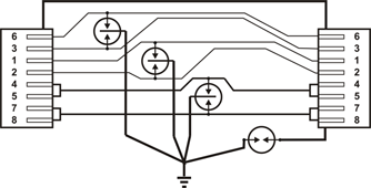

  13. #73
    Padrão Re: Rede cabeada desligando, ajudaa
    Faz pouco tempo coloquei esse pra testar:
Nome:	         surge.protection.jpg
Visualizações:	522
Tamanho: 	27,3 KB
    Tem uns modulos prontos (De R$ 70 cada unidade) com isso.
    Mas o classico que sempre cito com diodos comuns (1N4001 que seja) e zener 10V é esse:
Nome:	         anti-thunder.gif
Visualizações:	915
Tamanho: 	1,8 KB
    Isso é basicamente igual que o da L-com (Que também colocou centelhador duplo):
Nome:	         lightning-protector-tutorial-data-line.gif
Visualizações:	492
Tamanho: 	37,5 KB
    Tirando os centelhados, isso é igual, só uma ponte retificadora em cada par.
    Outro modo de VER a ligação seria assim, caso use gigabit:
Nome:	         surge.comum.gif
Visualizações:	614
Tamanho: 	10,0 KB
    Se usar 10/100M e POE simplesmente não monte as pontes nos pinos 4, 5, e 7 e 8, só coloque um varistor entre eles (Junte 4 e 5, junte 7 e 8, e coloque varistor entre isso, se for fonte 24V eu colocaria varistor de 50V se achar. Se for alimentação 12V dá pra colocar varistor de 30V).
    Se achar centelhador barato, pode usar isso:
Nome:	         zabezpieczenie-do-kamer-ip.png
Visualizações:	450
Tamanho: 	20,4 KB
    Ou se quiser deixar POE de fora, use isso:
    https://under-linux.org/attachment.p...6&d=1425444171
    Acho mais fácil encontrar diodo do que centelhador no brasil, por isso ando usando só diodos.
    Tem outras 2 coisas que ainda quero testar, QUANDO chegar os diodos zener que pedi do ebay (Ano passado...), isso:
Nome:	         surge.testar.gif
Visualizações:	561
Tamanho: 	8,9 KB
    Em teoria isso tem capacitancia mais baixa por isso deve operar muito bem. Mas os componentes nem sempre vão na escola pra aprender a teoria, só testando pra confirmar.
    (E tem CI comercial usado em equiptos com esse tipo de sistema: http://www.dz863.com/datasheet-84076...et-Interfaces/ Isso é até mais simples, só um diodo e um zener, ainda mais barato. Só que acho que usam zener de tensão mais específica, tipo 2,8V, a intenção disso é cortar a crista das ondas com spikes, não sei bem como ficaria o throughput na rede usando diodos zener comuns no mercado (Digamos 3,2V 0,5W, com diodo 1n4148))
    São muitas opções, mas.... são todas tão baratas que com os R$ 120 de uns protetores comerciais você pode montar TODOS :-)
    É muito barato a montagem disso.
    (Alias, o da UBNT é só 8 centelhadores simples, pode usar aquele sistema com 4 centelhadores duplos, mesma proteção)
    E note que todos jogam tudo pro aterramento. Sem aterramento eles são melhores que nada, mas proteção efetiva só com aterramento (Que seja algo básico, tipo só 1 haste, ou mesmo o neutro de tomada em ÚLTIMO CASO.).
