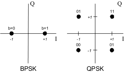

    Um BPSK é BINARY phase shift key. São 2 pontos no diagrama, "binário".
    Já o QPSK é Q de QUADRATURE, são 4 pontos.
    2 pontos e 4 pontos:
Nome:	         i80211a_map_fig1.png
Visualizações:	182
Tamanho: 	7,5 KB
    Não podia chamar 2QAM e 4QAM mas é quase igual. PSK (Binario ou em quadratura) é um tipo de modulação, ele fica ineficiente acima de 4 pontos. Então com 8 pontos ou mais se usa outra modulação, o QAM, que é baseado em PSK mas fica mais eficiente acima de 16 pontos. Por isso você pula de 2 e 4 pra 16 e 64 pontos. Um 4QAM ou 8QAM seria pouco eficiente, um 8QAM daria quase o mesmo datarate que QPSK (8 pontos teria desempenho quase igual a 4).

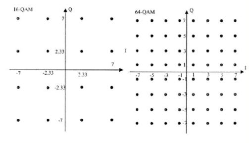

    Esquema com 16 e 64 pontos:
Nome:	         Topic9NotesImage2.jpg
Visualizações:	182
Tamanho: 	34,5 KB
    Não tem um 32QAM porque ele teria um meio-termo meio inútil, teria 2 ou 3Mbps a mais que 16QAM.

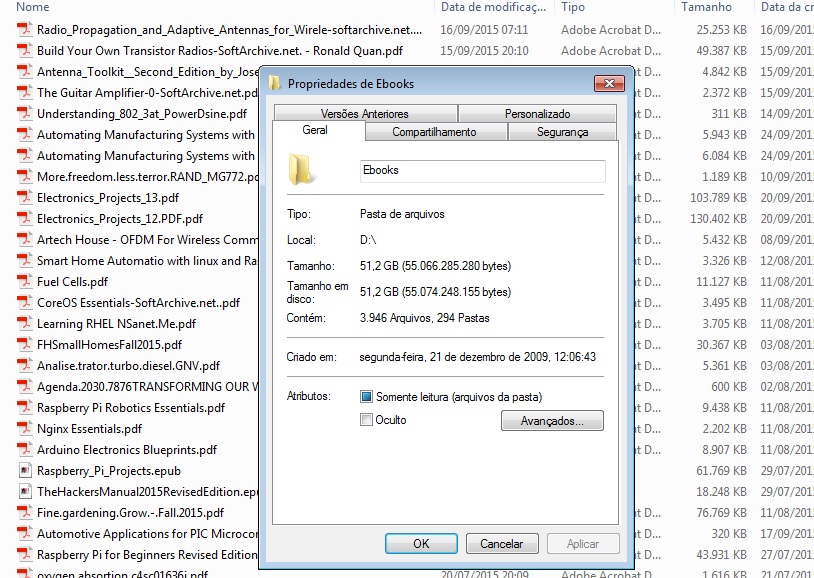

    Pra descobrir o que tem nos streams inúteis de cada coding, por exemplo, precisei de "alguns" livros:
Nome:	         ebooks.jpg
Visualizações:	168
Tamanho: 	214,7 KB
    ...pra descobrir que não tem nada útil lá, ou é dado aleatório ou é dado auxiliar conforme o chipset está "desocupado" pra gastar tempo com isso, não é coisa preocupante então faz sentido que não seja simples achar a informação.
