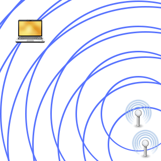

    Mas os Wavion tem 6 antenas SEPARADAS, e ele diz que faz beamforming, isso é OUTRA COISA comparado a MIMO. Beamforming é isso que o @1929 falou de modelar a forma da onda, com 2 antenas fica digamos:
Nome:	         beamforming.png
Visualizações:	433
Tamanho: 	42,5 KB
    No Beamforming você transmite com 2 ou mais antenas em tempos minimamente diferentes de forma que o sinal vá mais longe nalgum sentido e mais perto em outro, você de fato direciona a onda, dá forma a ela (Forming de forma, beam de feiche/raio), mas no máximo só encomprida um pouco, o que seria circular com uma omni comum, com beamforming fica ovalado, não revoluciona o mundo mas faz diferença.
    Só que pra emitir assim com tanta precisão precisa MUITA capacidade de processamento, nada de chipset Atheros de US$ 5 (Como MK e UBNT usam), precisa processador avulso, com controlador ethernet avulso, chipsets de RF avulsos e talvez com mais poder de processamento, pela idade dos Wavion 2,4GHz B/G não duvido que usem FPGA, são processadores programáveis, os da Altera tem poder enorme pro baixo consumo. Hoje existem processadores PowerPC, Tilera, e MUITO ARM com poder de processamento maior então hoje um equipamento com beamforming seria mais barato, mas hoje N e AC aceitam coisa tipo 4T1R até em chipset de US$ 8, por isso tem tanto roteador de mesa com 4 chains por R$ 400 (Se a Wavion tivesse feito um WBS com 4 antenas ainda seria uns R$ 4 mil na época provavelmente, B/G é limitado mesmo, N foi uma evolução gigante que parece que ninguém valoriza).

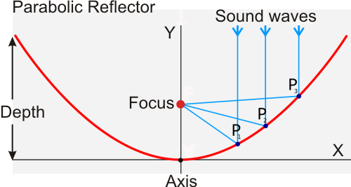

    E sobre as antenas horn, ou feed horn, tem um dipolo ou monopolo lá dentro, e a corneta é só o guia pras ondas, é uma parabólica cujo ponto focal não fica na frente mas "dentro" praticamente. O ponto focal de uma antena parabólica de TV é coisa tipo:
Nome:	         focus_parabola.gif
Visualizações:	273
Tamanho: 	3,0 KB

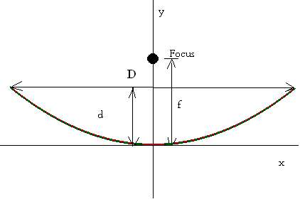

    Quanto mais "aberta" a antena, mais longe dela será o ponto focal. Se pegar a mesma lataria e fechar ela, dobrar mais, o ponto focal fica dentro do prato:
Nome:	         parabolic reflector.png
Visualizações:	324
Tamanho: 	42,9 KB

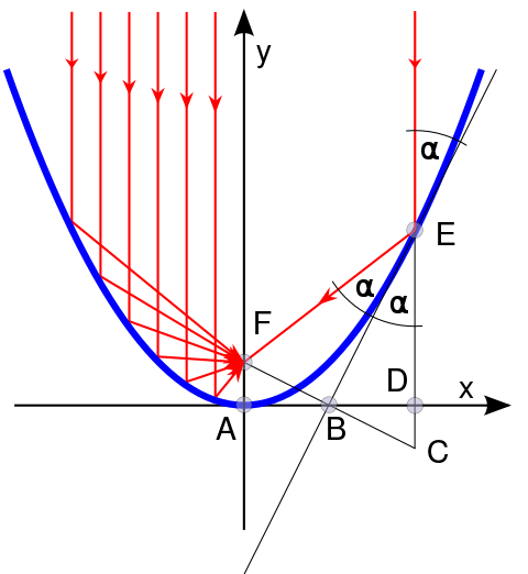

    Se continuar fechando, o ponto focal fica lá no fundo do conjunto:
Nome:	         480px-Parabel_2.svg.png
Visualizações:	380
Tamanho: 	28,0 KB
    "Horn", de "chifre", só é reto ao invés de ter uma curva parabólica, o reflexo ocorre da mesma forma, a dispersão das ondas na hora de transmitir ocorre igual, em ângulos que dependem de quanto é aberta a frente. Pode ser direcional ou setorial, mas geralmente pra direcional não vale a pena, como tem pouca área de contato você gasta R$ 30 em material e tem digamos 10dBi de ganho, enquanto com R$ 30 em material fazendo uma grade você tem digamos 20dBi. O pouco uso delas como direcionais é questão de custo, porque outras opções tem custo MUITO menor.
