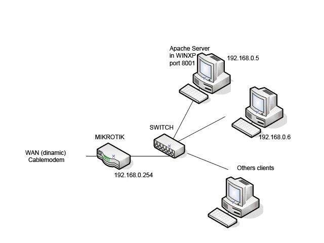

  14. #74
    Oi, eu anexo um jpg onde tem a Topologia de meu Rede.
    O cliente que eu quer bloquear é 192.168.0.6 ele tem configurado com DNS: 192.168.0.254
    Eu testei novamente o que voce recomendou fazer mas nao consegui que funcione.
    Veja que eu nao tenho um PC com Linux (solamente o Mikrotik). Em PC 192.168.0.5 eu tenho um WinXP com o Apache instalado em port 8001
    Se você precisa outras informações eu posso enviar.
    Muito obrigado novamente

  15. #75
    Citação Postado originalmente por erniman Ver Post
    Vou fazer uns testes e posto para você o resultado com as regras que eu usei.
