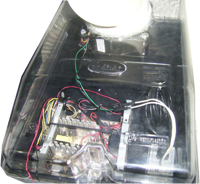

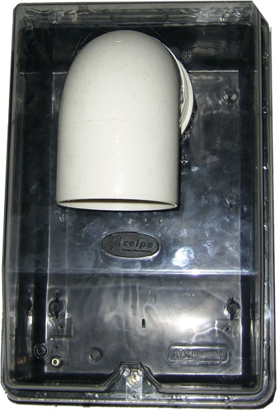

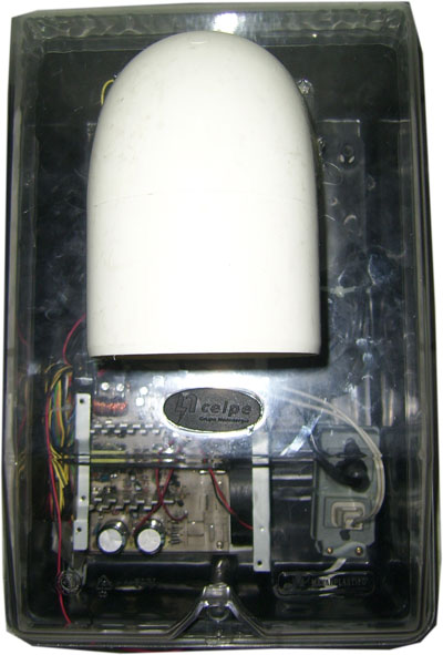

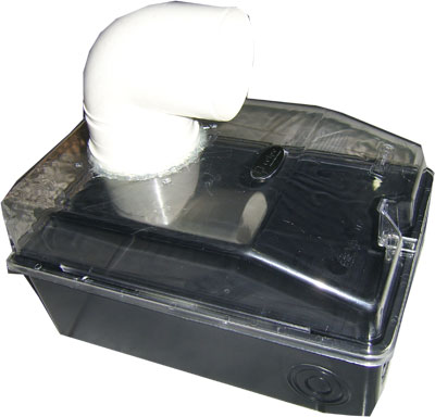

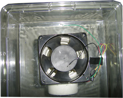

    Boa noite. Vi o seu tópico sobre problemas de latência. De uns dias para cá, estou com um problema de latência, em uma das torres do meu provedor, chegando a 1500 ms. Já foi verificado tudo: antenas, cabos, conectores, ap´s, interferências e não foi encontrada a solução. Verifiquei que o tráfego está muito alto devido a quantidade de clientes. Então estarei testando amanhã trocando a caixa hermética, com os dois ap router que estão na torre e serão alimentados por uma fonte ATX 450W - e postarei o resultado assim que possível. em relação a caixa hermética, temperatura, resolvi criando uma ventilação, um dissipador que irá trabalhar retirando o calor da caixa. Segue em anexo, as fotos da estrutura, ainda não finalizada, mas com o dissipador já montado.
    Fique com Deus.
    Atenciosamente,

    Bom dia. estamos ainda em fase experimental, porém ontem mesmo já vimos que a latência da rede que vai para esse dois bairros daqui da cidade, o qual estávamos com problemas de latencia diminuiu drasticamente. Os horários de pico aqui no provedor fica em torno de 10horas |----- 12 horas e de 15:00 horas |---- 19 horas. E nesse intervalo de tempo já notamos que a fica com o ping em torno de 20 ms, o que realmente comprova a sua hipótese de fontes fracas em rádios que trabalham com muita frenqüência causam perda de pacotes e latência. Porém, irei esperar mais alguns dias para termos a certeza. Adiantando, quero agradecer por compartilhar esse conhecimento, com certeza vou tirar minha dor de cabeça. abraços.
    Atenciosamente,
