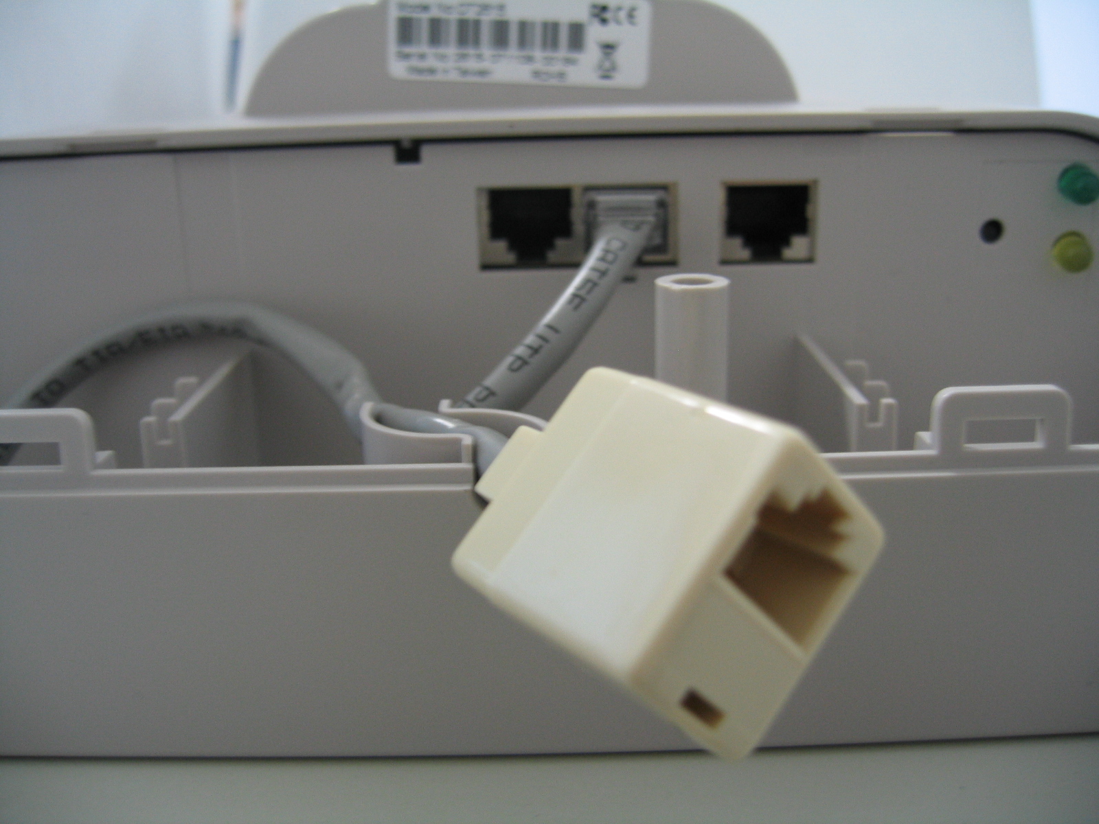

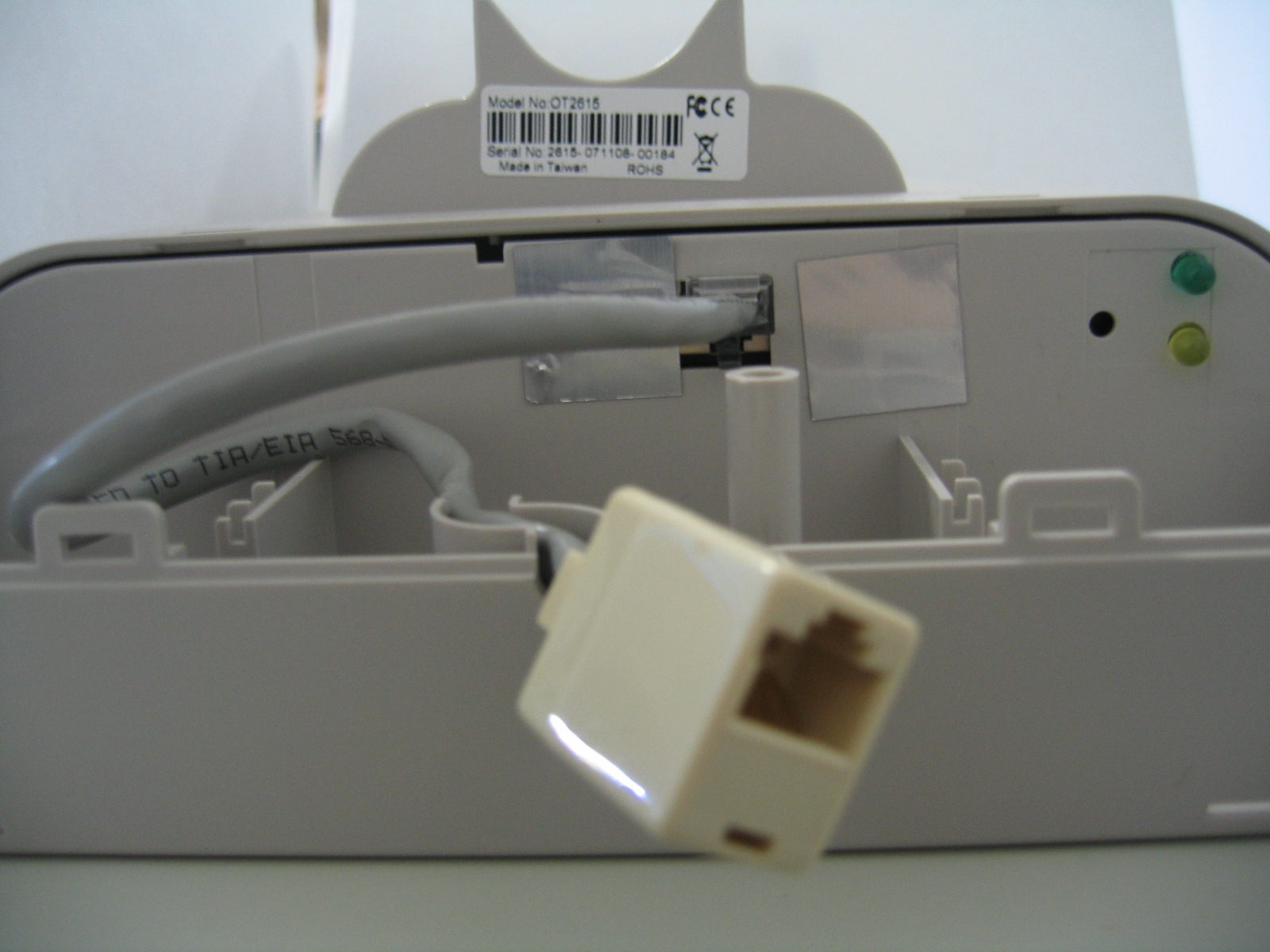

E ai pessoal, não consegui instalar os 8 como tinha pretendido, mas vou resumir o que eu achei após instalar 6.
1 - A polarização dele é VERTICAL!! pega o sinal das horizontais muiiiito baixo, assim como o nano pega quando setado em vertical.
2 - NÃO se pode comparar nem um pouco com nanostation, a sensibilidade do nano, e o sistema anti ruido não tem comparação.
3 - Instalei em um cliente a 2 km do pop, e me surpreendi com pings de 4ms (até meu servidor que passa por um ptp 5.8), mas ao instalar em um cliente perto (800mts) ele se saiu muiiito mal. Quando funcionava pingava em 1000ms, ainda não sei o motivo, mas acredito que seja uma questão de ruido, ou uma zona de fresnel muito ampla!
4 - A todos que instalarem, diminuam a potencia (isso sempre eh bom fazer), mas esse rádio na potencia que vem pre configurada (26db) so cria ruido, eu setei todos a 16 e ta tudo legal.
5 - A configuração é simples assim como o firmware (os "normalzinho" dos realtek).
Conclusão: Até este momento, estou satisfeito com o produto pelo seu custo benefício, mas não podemos comprar ele com o nanostation, e na verdade nem posso julgar ele com a ou 2 dias de uso nos clientes, mas prometo que vou estudar mais ele, e sempre postar aqui o que acho interessante..

kepsmoreira, blz? ele é identico ao KOZUMI, mesma coisa.... esses AP's são como placas de vídeo NVÍDIA, coloca-se somente a marca, o fabricante é o mesmo, vai aparecer mais e o preço vai baixar, tomara..... mais uma boa opção!!!!!
