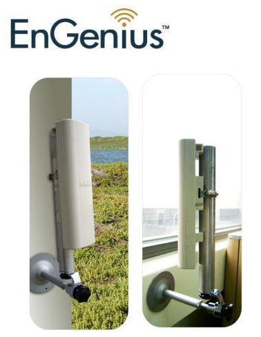

  13. #93
    Galera olha que massa esse suporte....esta com a Enegenios mais serve pra nano tmbm.
Nome:	         8602.jpg
Visualizações:	363
Tamanho: 	83,4 KB
