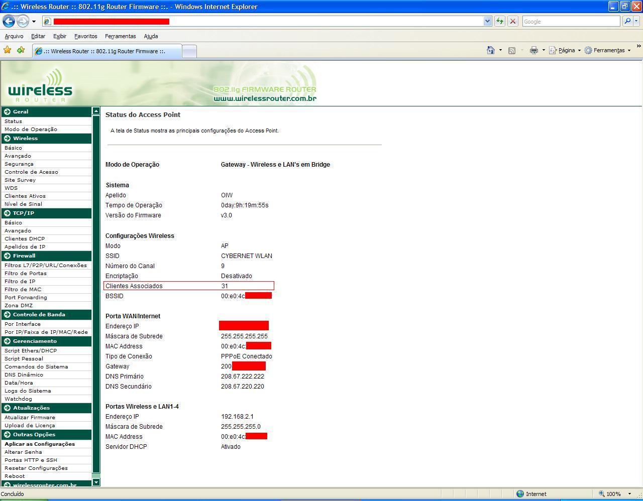

  4. #84
    Citação Postado originalmente por lipeiori Ver Post
    AP OIW-2401APG
    Eita mas tuh tem vontade de desmerecer a opnião de alguem, amanhã de manhã posto duas imagens, uma mostrando um Zinwell G-220 com 42 On-line e ping de 500ms. Agora assim um Zinwell eu conecto até MIL mas se vai prestar é que tenho certeza que não!!! Mas emfim... RB ou PC-AP na cabeça e problema de quem achar o contrário!!!
  5. #85
    42 é exagero mas que o G220 aguenta uns 30, aguenta tranquilo.

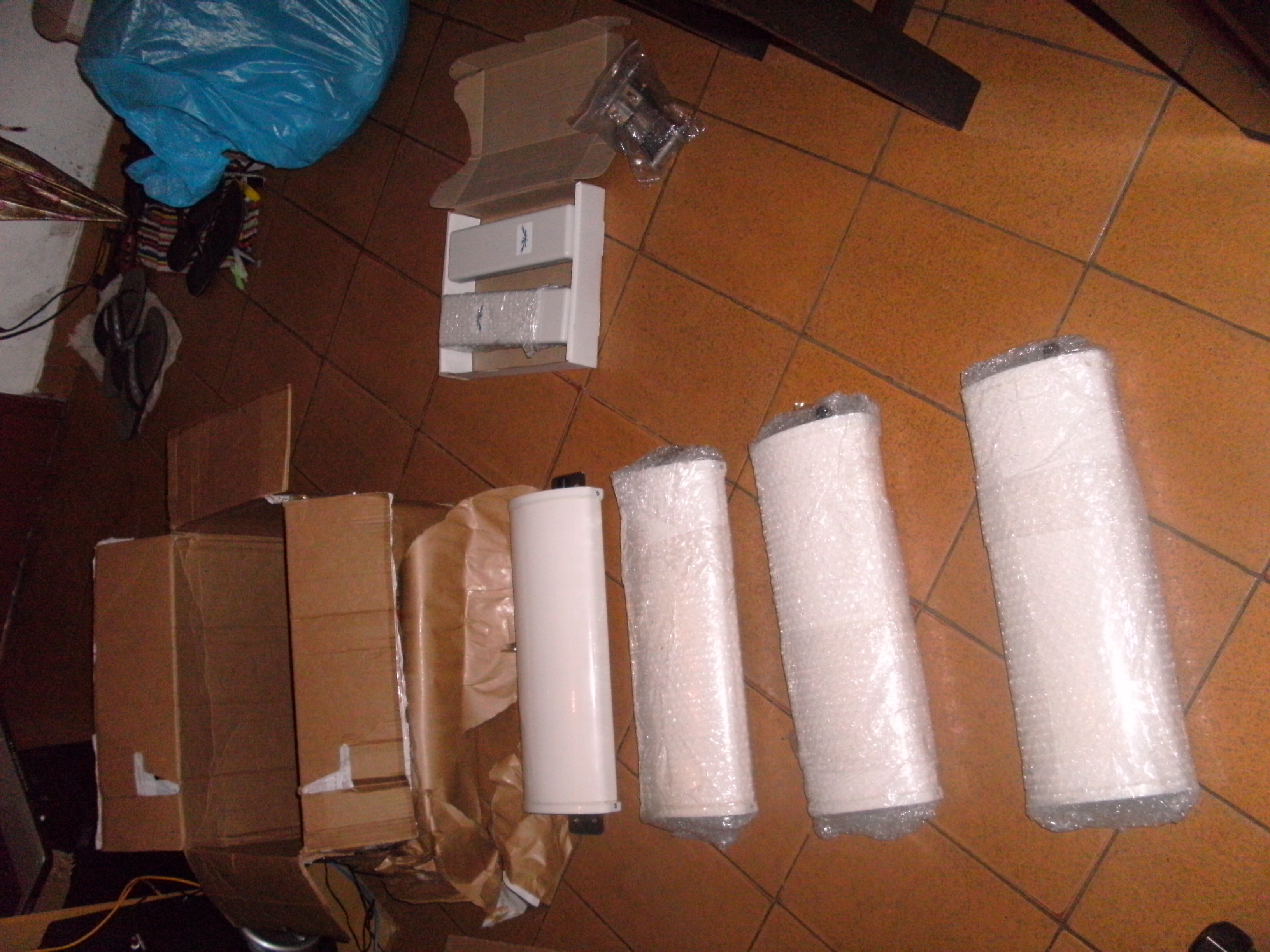

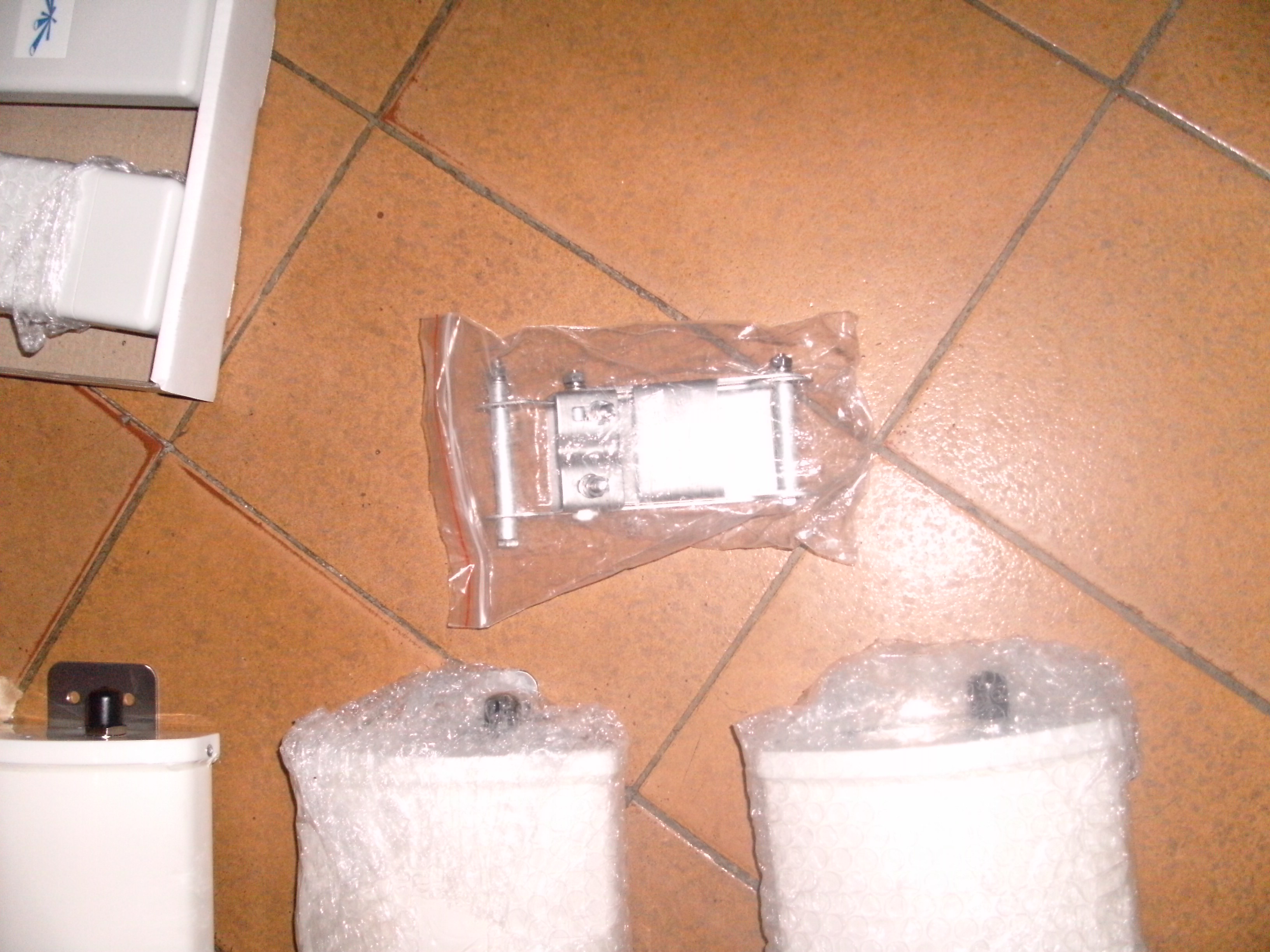

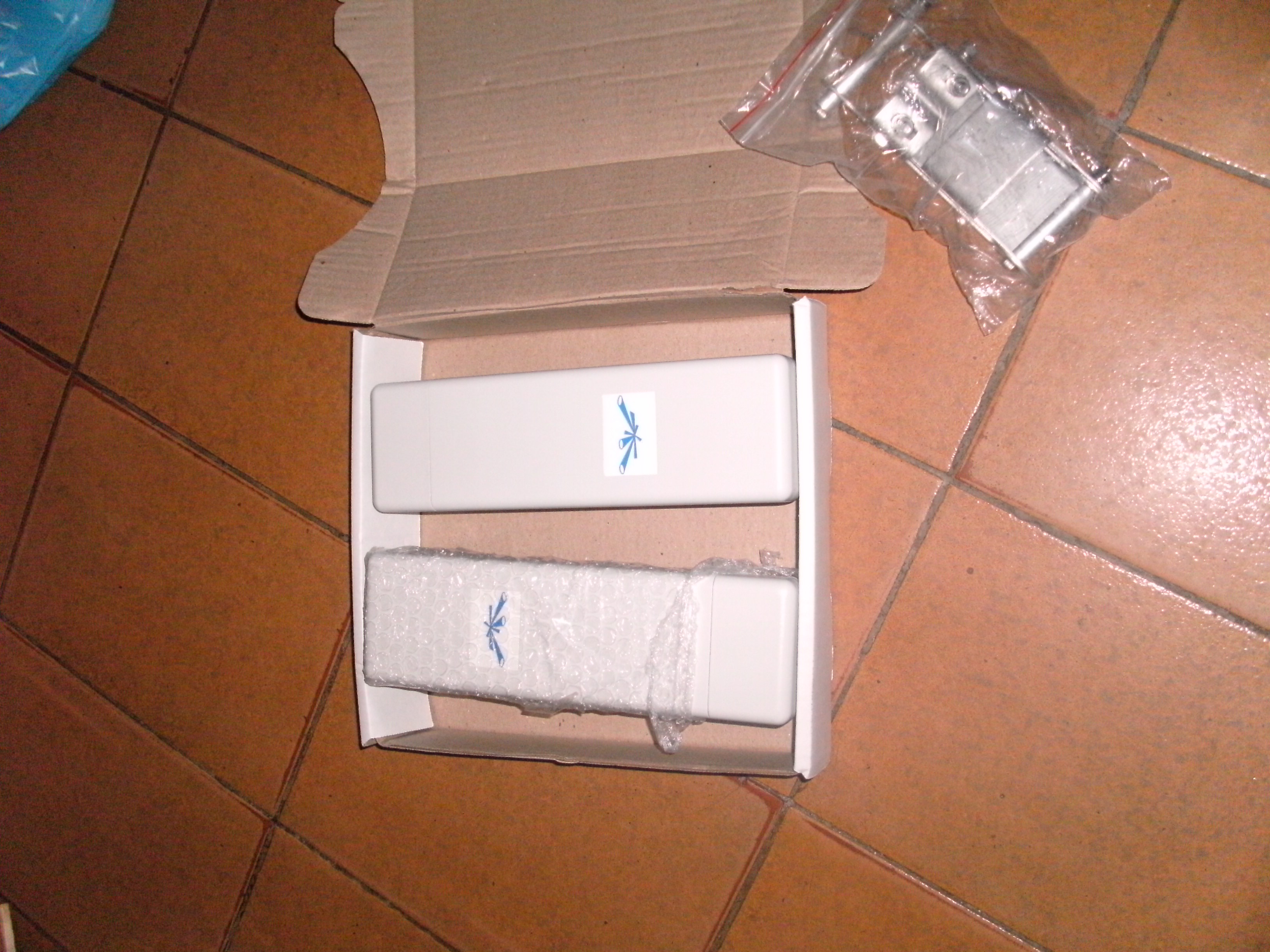

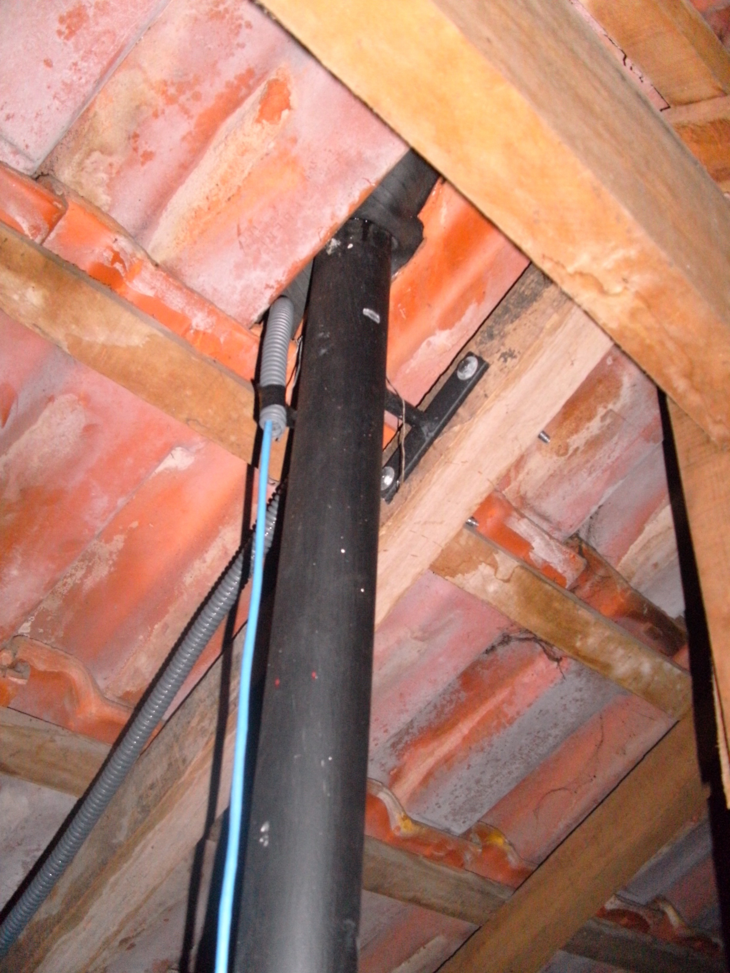

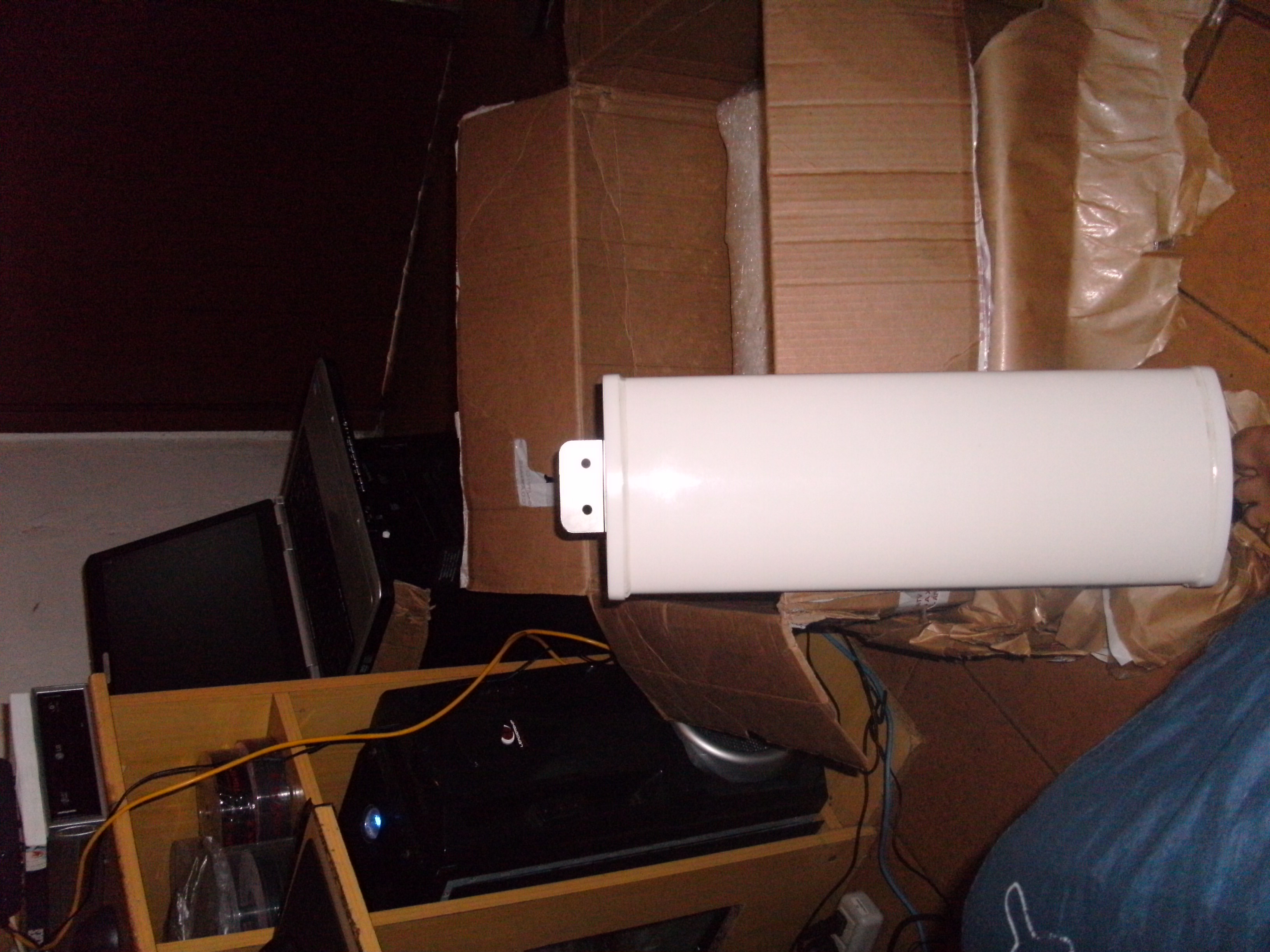

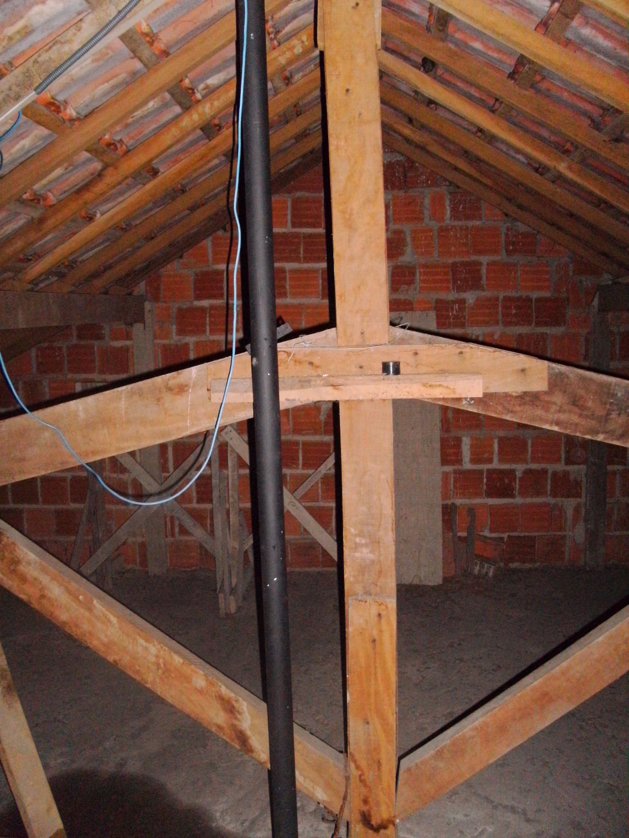

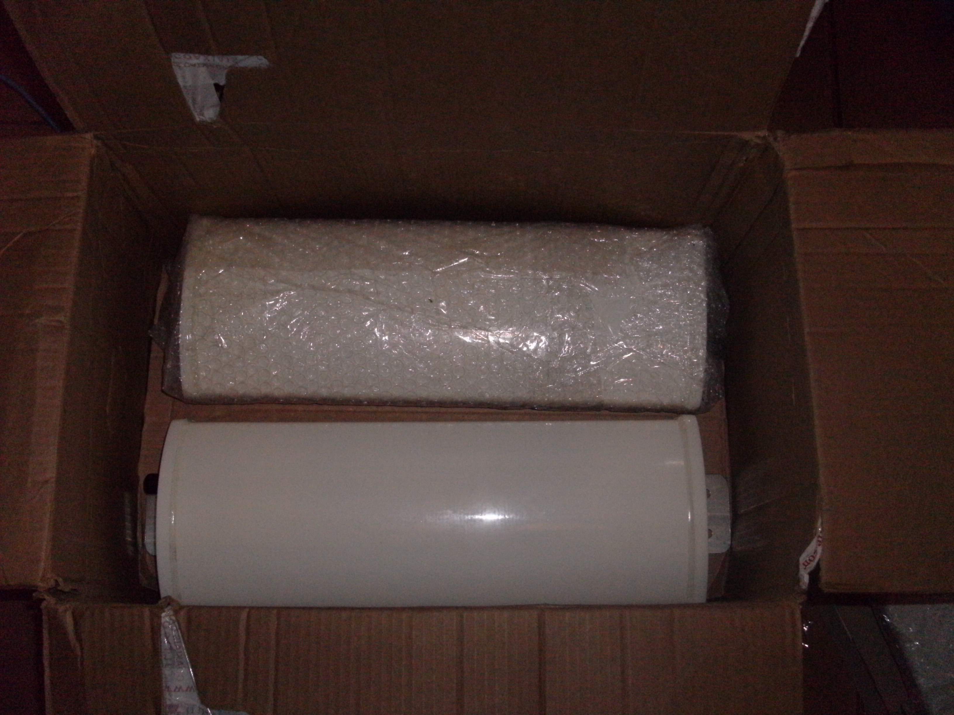

    Padrão comecei as compras.. e projetos
    Bom galera.. depois de um luta com socio(pai) começamos a fazer tudo o q planejamos...
    acabou de chegar as antenas... vou postar umas fotos.. e logo logo.. começaremos a montagem...
    segue em anexo umas fotos do equipamento \o/
Nome:	         PICT0751.JPG
Visualizações:	115
Tamanho: 	1,29 MB
ID:      	4454   Clique na imagem para uma versão maior
Nome:	         PICT0752.JPG
Visualizações:	117
Tamanho: 	1,13 MB
Nome:	         PICT0754.JPG
Visualizações:	123
Tamanho: 	1,10 MB
ID:      	4456   Clique na imagem para uma versão maior
Nome:	         PICT0755.JPG
Visualizações:	127
Tamanho: 	1,24 MB
Nome:	         PICT0757.JPG
Visualizações:	117
Tamanho: 	1,21 MB
ID:      	4458   Clique na imagem para uma versão maior
Nome:	         PICT0758.JPG
Visualizações:	109
Tamanho: 	1,08 MB
    Última edição por mktguaruja; 29-05-2009 às 13:26.

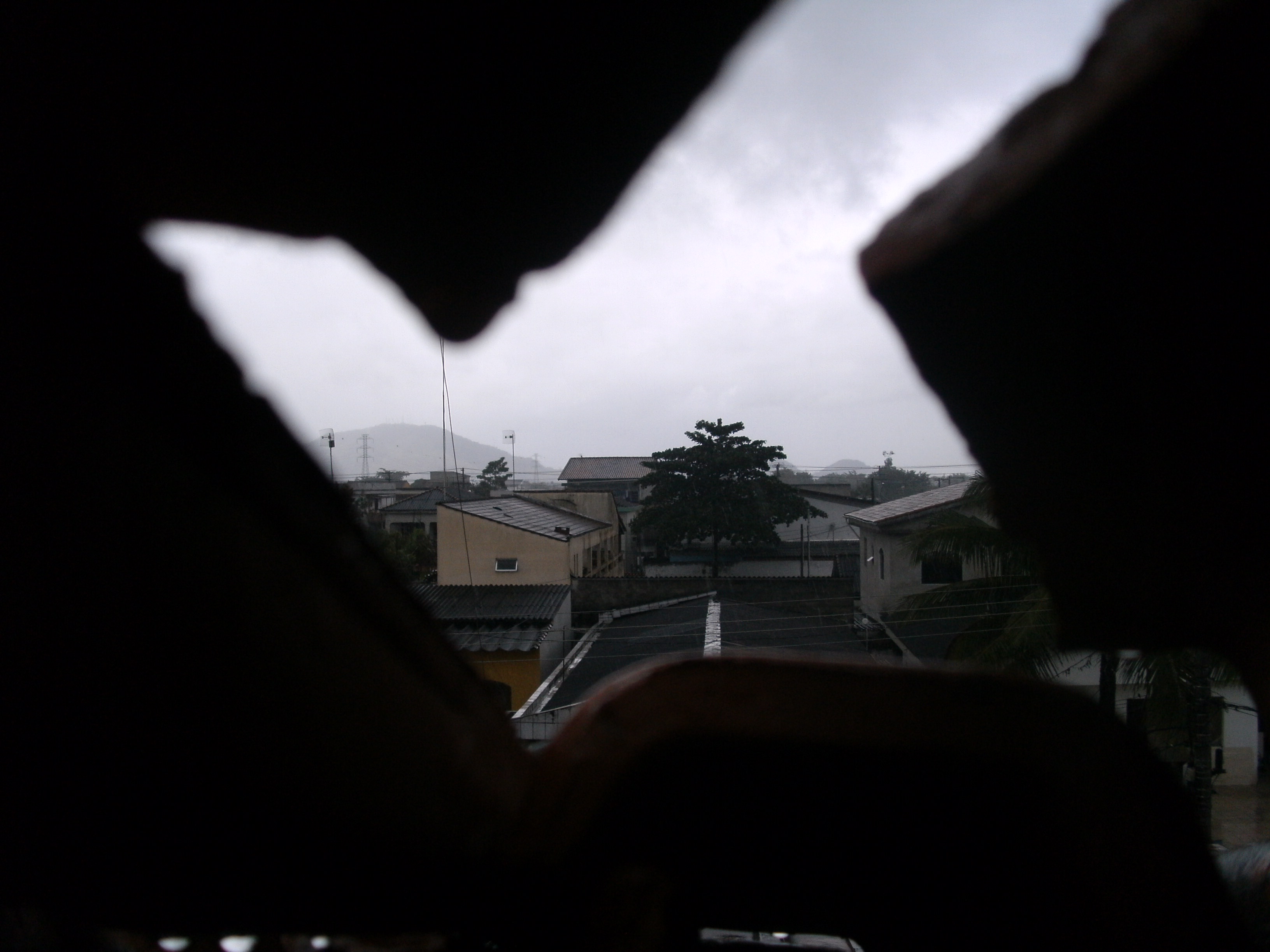

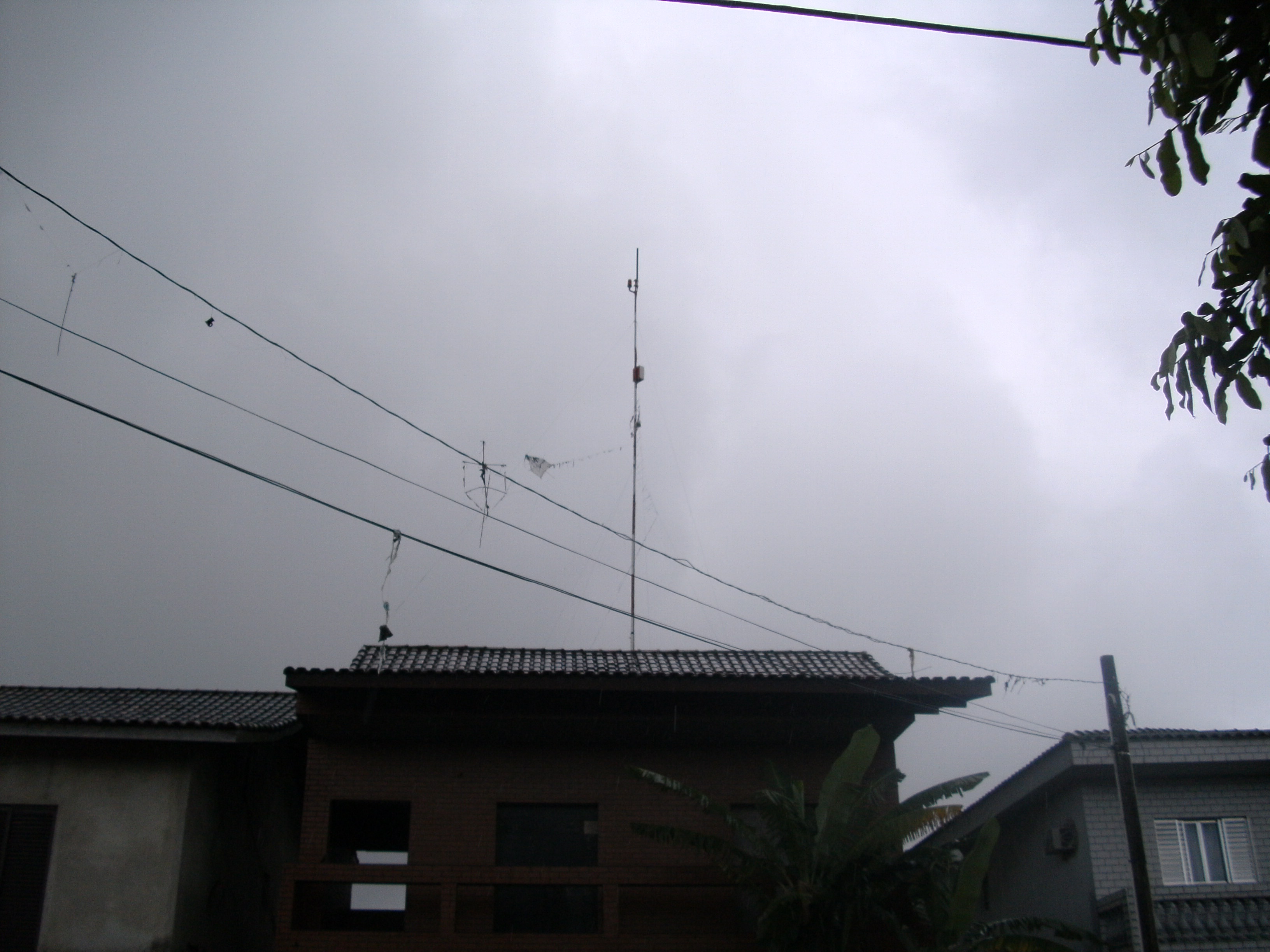

  9. #89

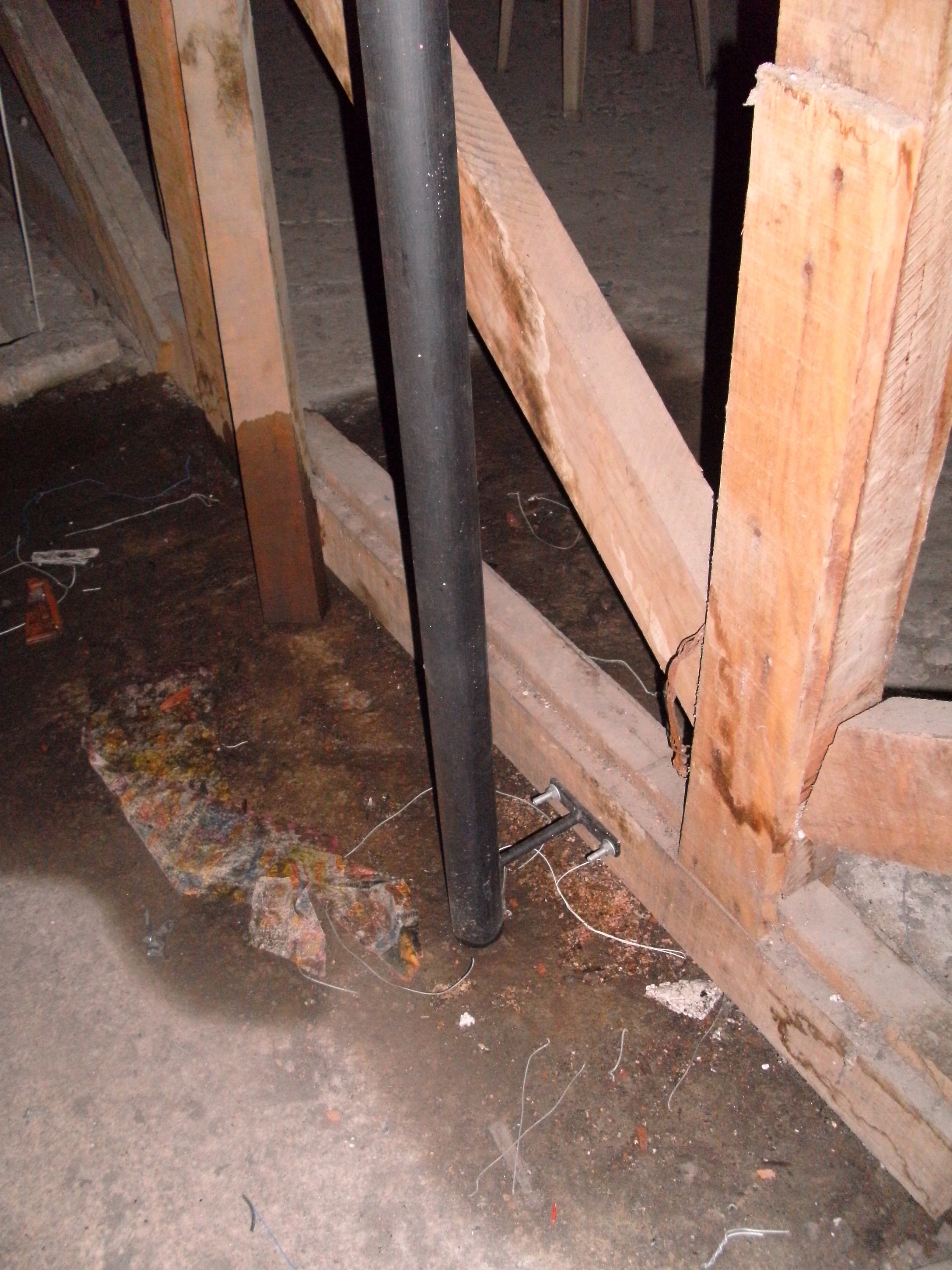

    agora sobre a bagunça(onde fiko) hehehe
    e a antena (hoje)
    e o meu de transporte.. hehe o bichino sofre....
    hehehe
    ele tem um historia.. vo contar rapidinhu... sei q nen todos vai axar certo.. mais contando ja..
    compramos ele assim.. assim q começamos a mexer... poxa cuidado.. fomos em um cliente... eu e mais um cara.. levando um cano de uns 6 metro.. mao pra fora... qndo vimos akela estradinha de terra.. o tempo ja viro... e começo a cair um pe d'agua do caramba.. ai po vimos ate aki vamos pelo menos deixa o equipamento la... e la vai o celtinha... o barato viro lama rapido de mais.. o carro nun atolo.. kkkkkkkkkk a chuva naum parava.... começamos a colocar calcio nas rodas.. pra ver c sai do lugar... lama.. po.. fikei cheio de lama... kkkkk o carro.. totalmente sujo.. kkkkkkk foi fo*** akele dia... hehe
    fora q menos de 2 anos de trabalho.. ta com mais de 80mil rodados.. hehe ele eh guerreiro...
    segue as fotos em anexo...
