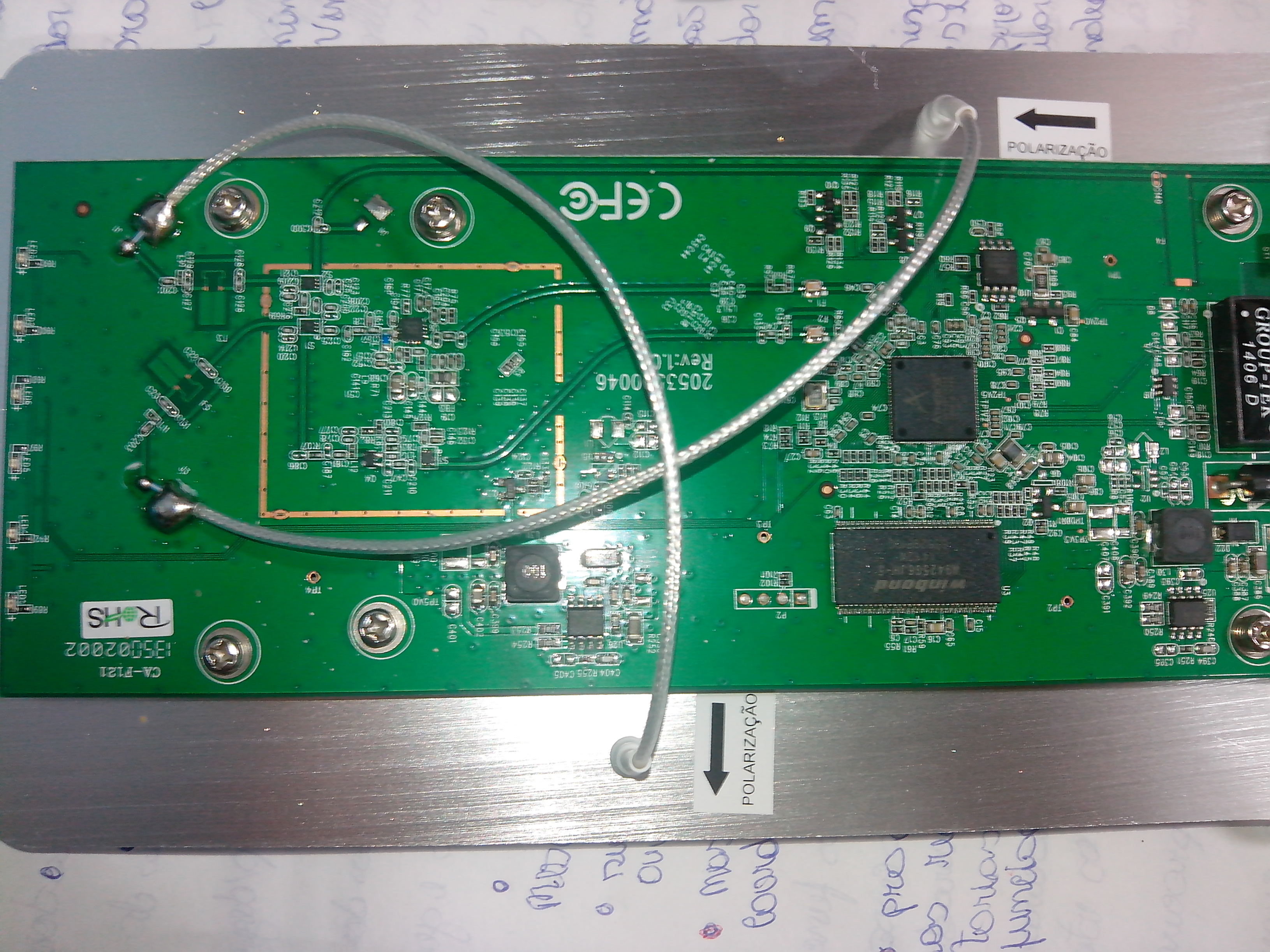

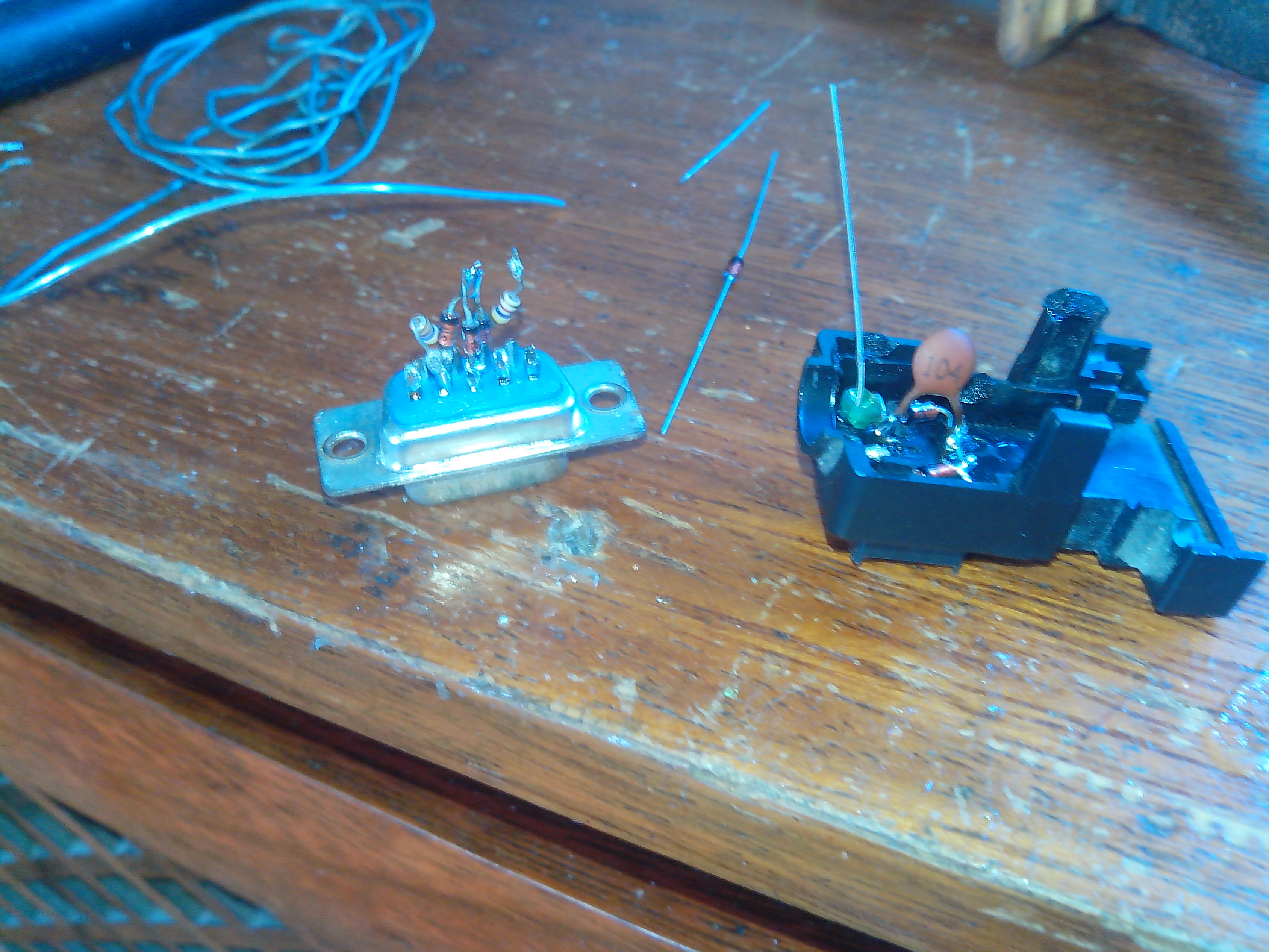

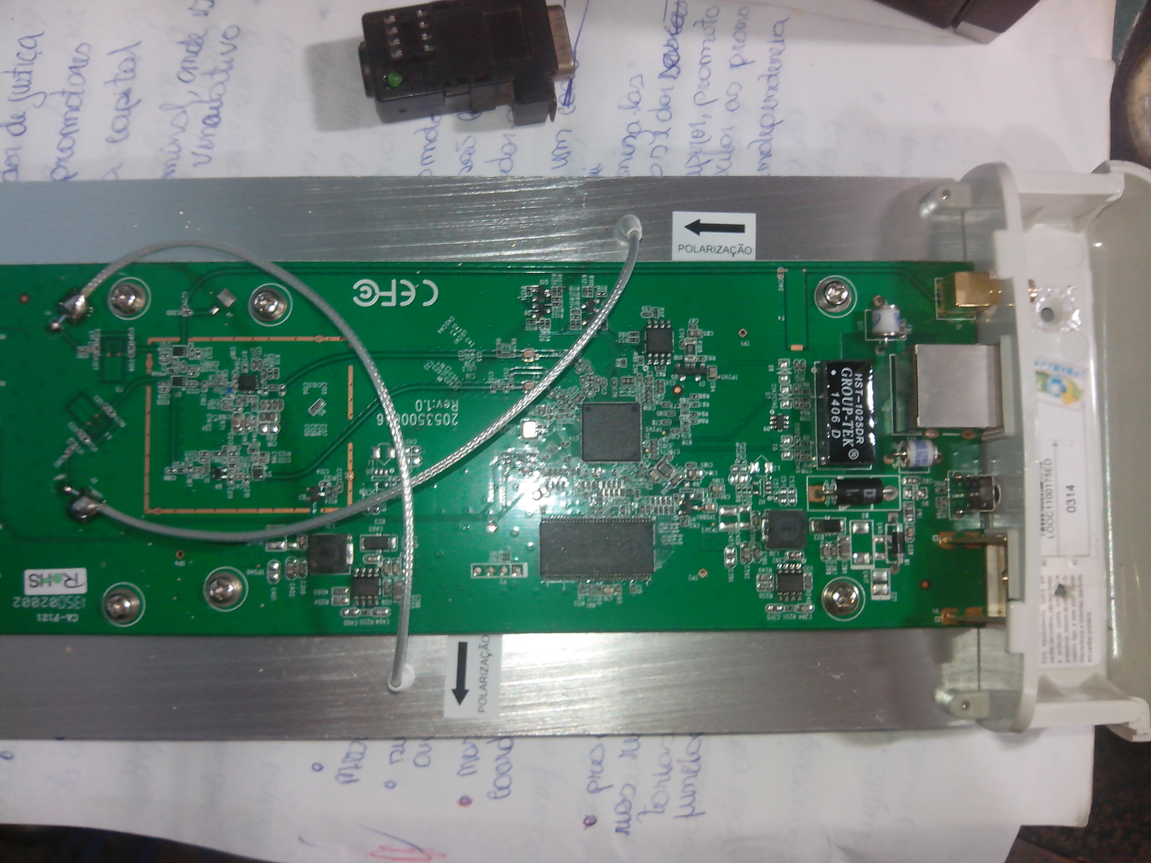

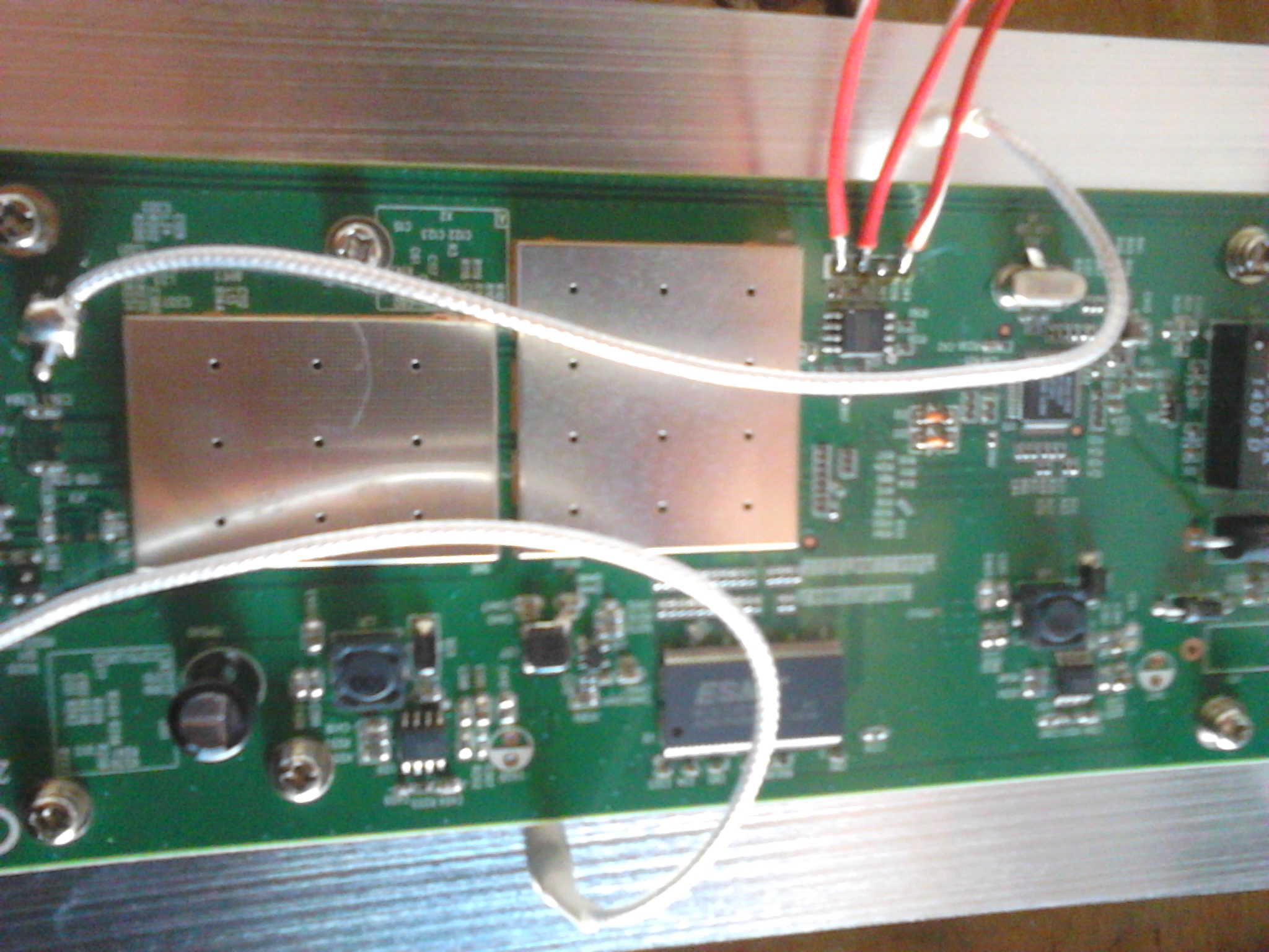

    cara, foi foda, uma trabalheira infeliz, fui comprar o material( soquet e registor 390 Oh, e diodo 4,7) o restante tinha na sucata, mas depois de tudo feito quando fui abrir a cpe, não tem a EEPROM 24xxx, é diferente, pensei que era tudo a mesma coisa as cpe intelbosta e as Tp Link. a que tem aqui na intelfese e uma menor que ñ cabe no soquet com a referência FI032PIF, SERÁ Q É O MESMO PROCEDIMENTO?
Nome:	         IMG_20150627_155341.jpg
Visualizações:	138
Tamanho: 	2,06 MB
ID:      	59905   Clique na imagem para uma versão maior
Nome:	         IMG_20150627_155539.jpg
Visualizações:	157
Tamanho: 	2,12 MB
Nome:	         IMG_20150627_181736.jpg
Visualizações:	156
Tamanho: 	2,12 MB
  6. #86
    Padrão Re: Informações sobre a CPE TP-Link

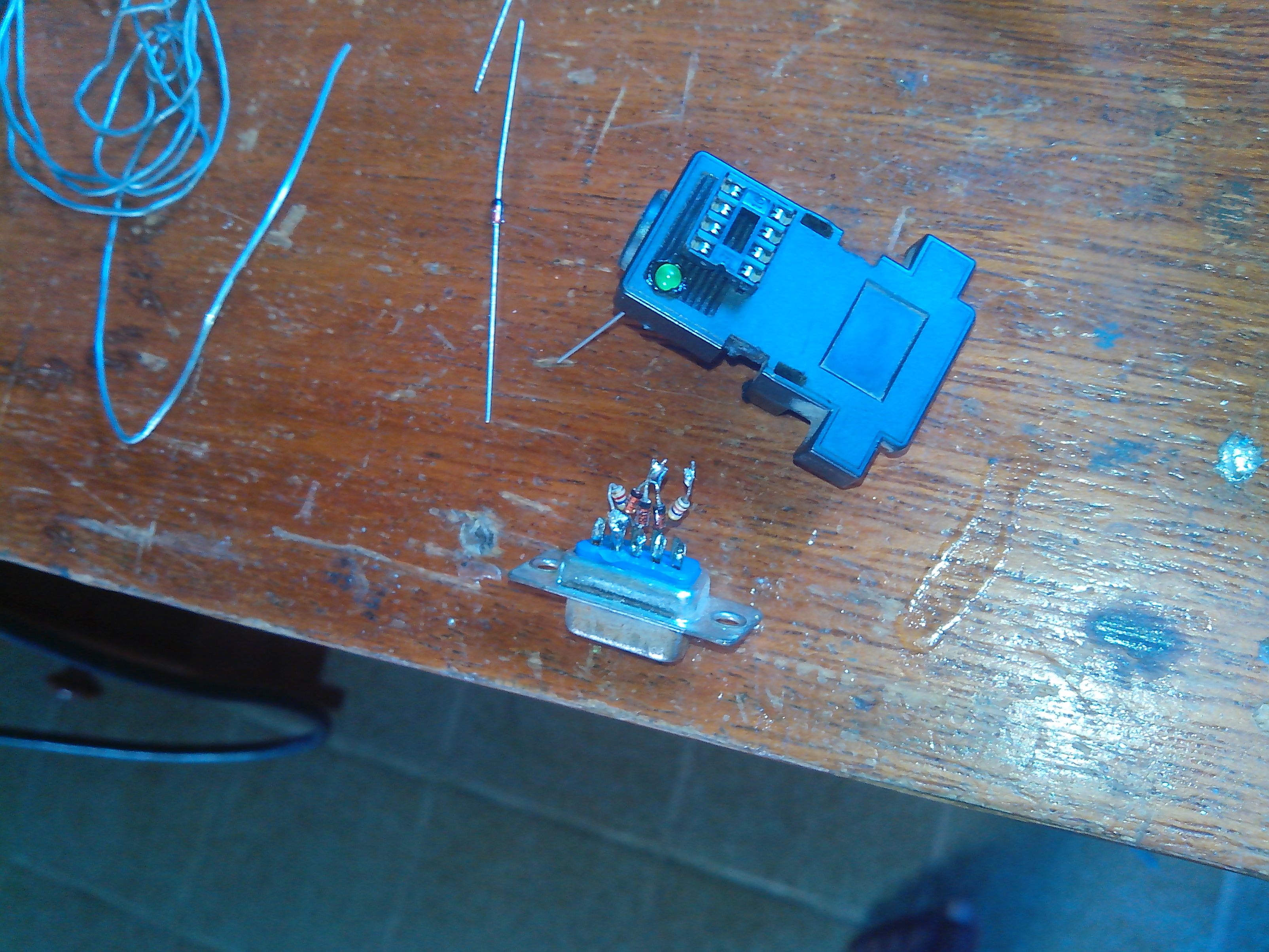

Nome:	         IMG_20150627_181803.jpg
Visualizações:	208
Tamanho: 	1,97 MB
    SE ALGUEM AI já tiver tido um problema igual, peço um Hellp!!!
Visualizações:	124
Tamanho: 	2,06 MB
ID:      	59909   Clique na imagem para uma versão maior
Visualizações:	123
Tamanho: 	2,12 MB
Visualizações:	124
Tamanho: 	2,12 MB
  7. #87
    Citação Postado originalmente por urtigasea Ver Post
    Essas memórias estranhas, depois que vc tiver com o cabo jtag conectado e conseguindo ler o boot (sem o 3v3 conectado na cpe) da pra flashear elas sem dessoldar! Desliga a alimentação (tira o cabo de rede dela) da cpe, pluga uma alimentação externa no 3v3, obviamente de 3,3v também, e alimenta a eprom por aí, usando o ponyprog da pra ler (fazer um backup da eprom antes de flashear sempre é bom, se der merda, flash o backup devolta) e gravar com o firmware da tplink, lembra de ficar esperto na hora de flashear pq essas cpes tem v1 e v2.

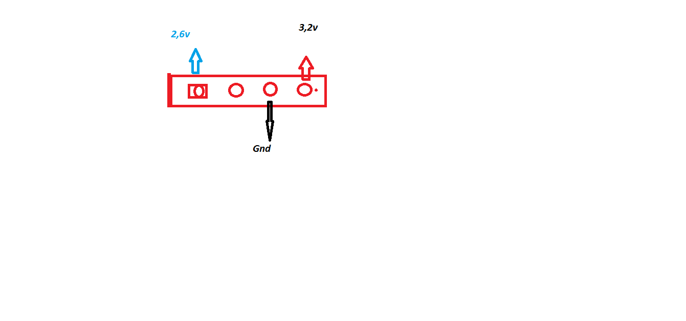

    Xande, cara olha fiz uns testes na voltagem, qual seria o modo mas simples de fazer esse tal Jtag, o meu pino 1 que é quadrado tem 2,6v olha a imagem ai das voltagensClique na imagem para uma versão maior
Nome:	         pinos.png
Visualizações:	330
Tamanho: 	7,9 KB
    qual seria o modo mas facil de fazer o Jtag?, fico muito agradecido pela ajuda.

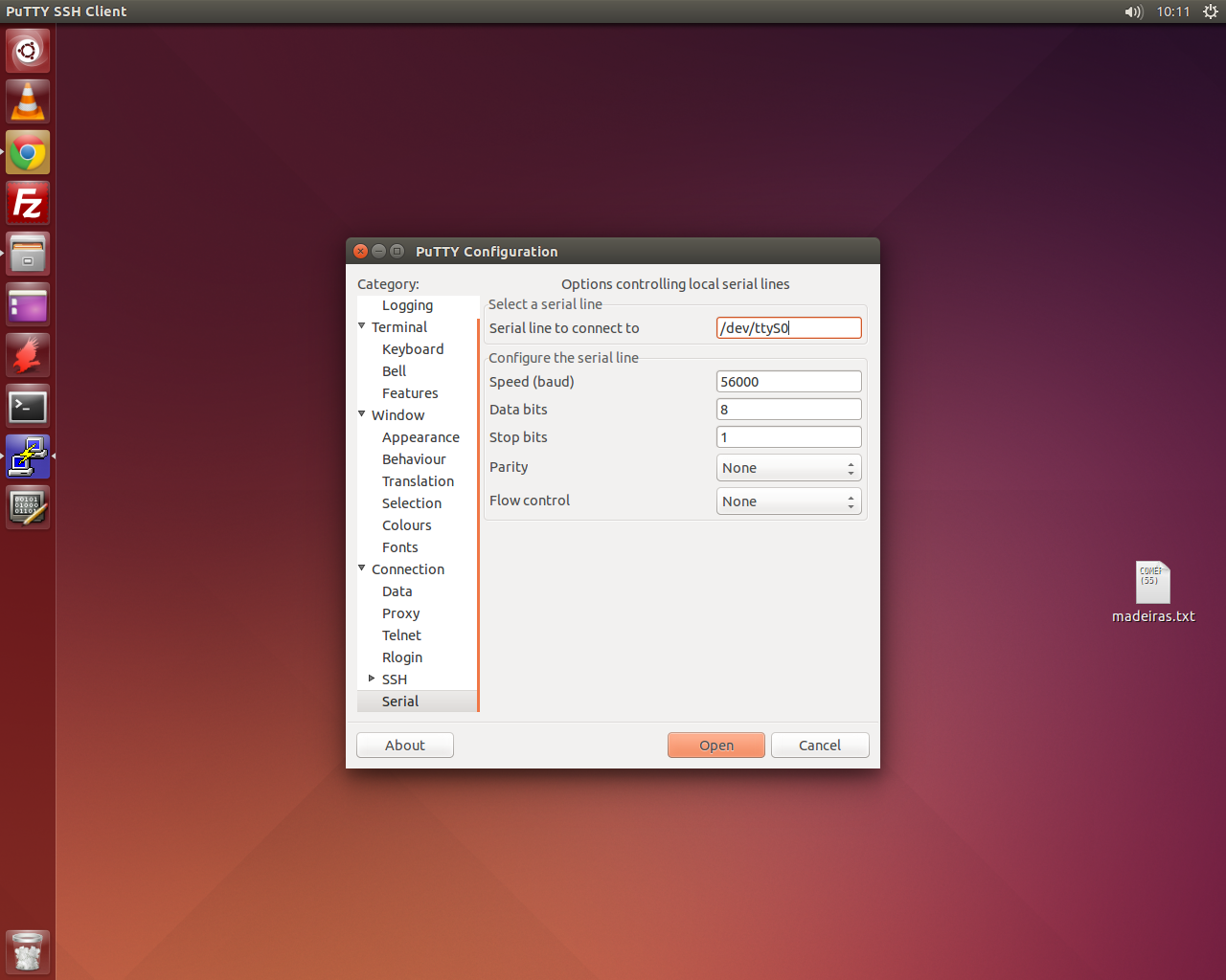

    Nesse caso ae o 2,6v é o seu TX, o quadradinho, o do lado dele é o TX, depois o GND e o último é o 3V3, o baudrate da porta é 56000bps, os bits são 8 pra 1, sem controle de hardware (nas configurações da porta) e vc pode usar o putty no Windows pra ler/gravar as informações. Se na hora que abrir o terminal do putty as informações aparecerem com caracteres estranhos é pq vc precisa de um conversor ttl>cmos!

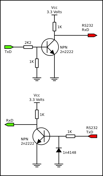

  13. #93
    pra fazer um conversor ttl>cmos esse é o esquema
Nome:	         LaFonera_Hardware_Serial-Cable-Port_11_simple_schematic.jpg
Visualizações:	330
Tamanho: 	34,5 KB
    o lado verde é o que vai pra cpe! o lado vermelho é o que vai pro pc!
    No conector db9, a pinagem usada é (pra fazer null modem):
    2-RXd
    3-TXd
    5-GND
    1-6-4 - unidos entre si
    7-8 unidos entre si
    9- não usado
    Conexão na cpe:

    o setup do putty
Nome:	         setup_serial.png
Visualizações:	239
Tamanho: 	855,6 KB
