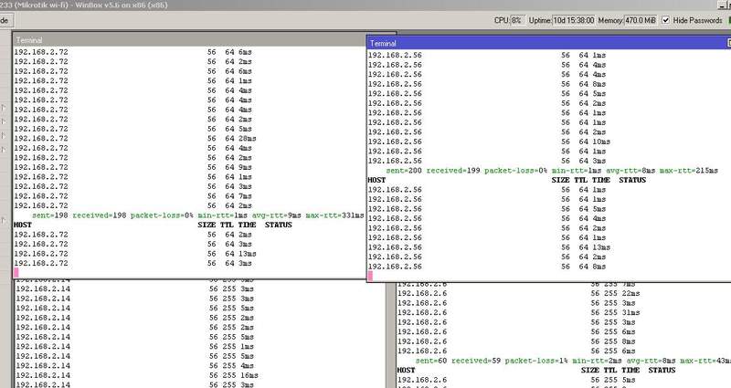

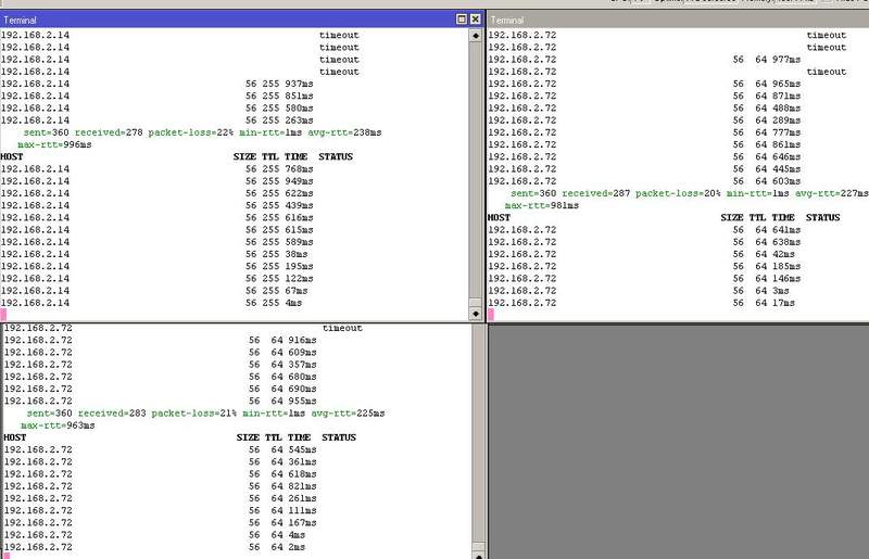

  12. #92
    Padrão Re: Bullet 2 HP, modo AP
    Amigos não sei mais o que fazer fui bloqueando um a um e não cheguei a conclusão alguma... Todos cliente estão com sinal melhor que -65, ack fixo, cliente no máximo a 1.5km, bullet em 16DBm, horário de pico cliente conectam normalmente e ai funcionam por um tempo normal ai ping sobe para 400 500ms, ai para de responder meus cliente e depois volta e isso seguidas vezes. Fui bloqueando cliente a cliente e problema continua persistindo... Vou tirar o cabo de rede que está nele que é de 12m e colocar um de 6m para ver se é problema de energia... Galera alguém tem alguma outra tática para solucionar este maldito problema... Agradecido
    Segue print em horário diferentes com o mesmo tráfego de 2 a 3mb

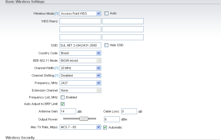

  19. #99
    Citação Postado originalmente por p4ulo182 Ver Post
    Ative IERP, para trabalhar conforme sua potencia de saida somada junto ao seu painel, pois pode está com problemas de ruido.
    É só ativar o (Installer EIRP Calculation:) ou precisa mexer em mais alguma coisa? Sabe o que esse EIRP faz? vlw
  20. #100
    Citação Postado originalmente por peritinaicos Ver Post
    Escolha seu pais, coloque o DBI da sua antena, serve para que o aparelho faça o calculo de potencia máxima de saída, de acordo regulamentação, só que um detalhe, aqui a rede é 98% UBNT, toda rede 2.4 padrão antiga, tava dando piti antes só foi ajustar de acordo com IERP, principalmente os AP da globaltronic, agora tudo ficou 100%.
