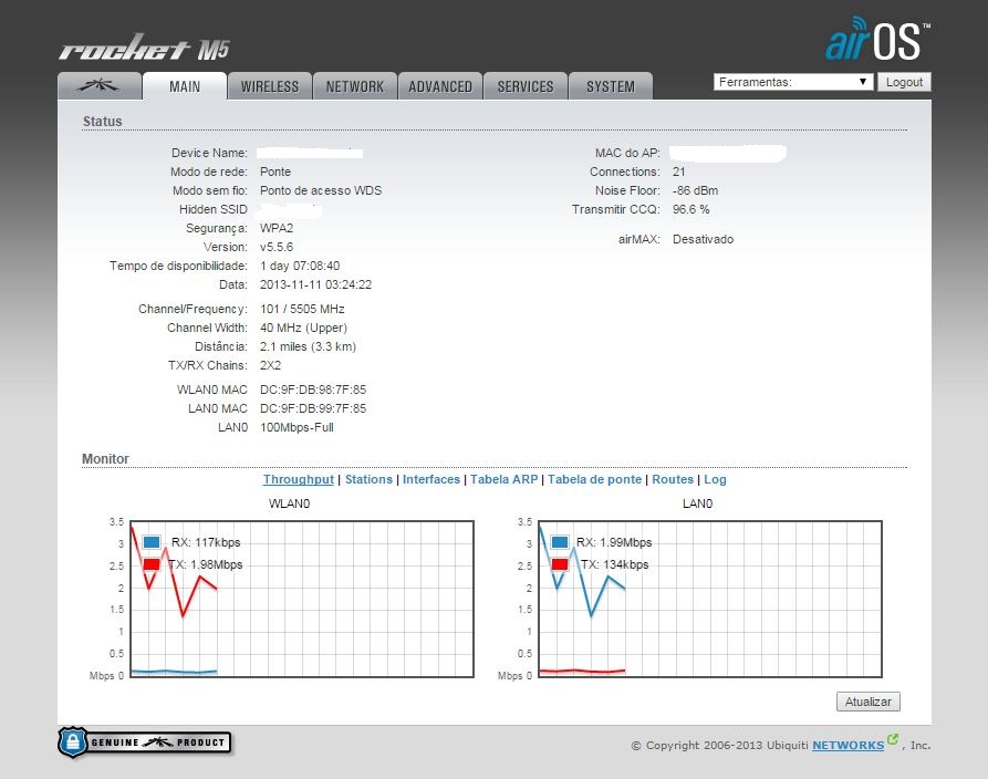

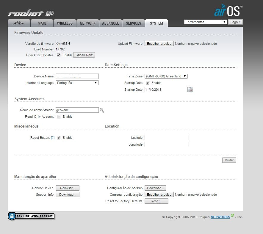

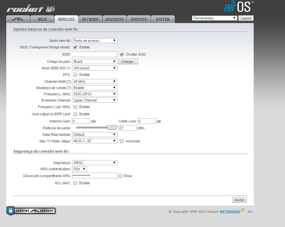

    boa noite ! Tenho uma omni destas com um rocket m5 instalado, tenho atualmente 20 clientes instalados nela, tenho 50 megas de banda, mas ultimamente os clientes tem reclamado de lentidão, por isso já vou comprar 4 setoriais para substituir essa omni, mas esse projeto vai demorar ainda uns 40 dias pra sair do papel, por isso peço sua ajuda, se puder me enviar uns prints da configuração, para ver se a minha está errada.

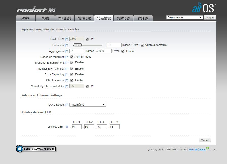

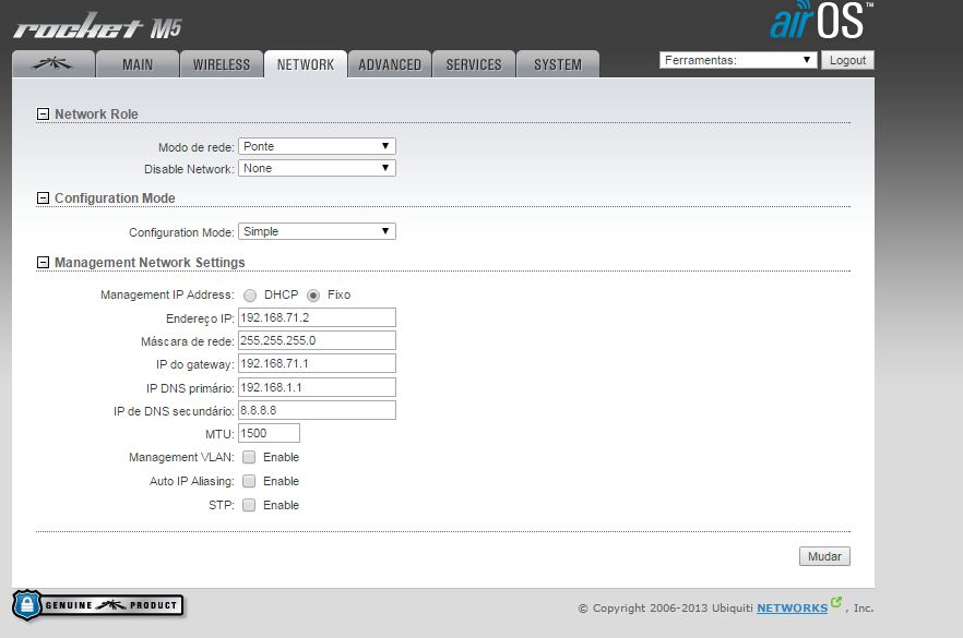

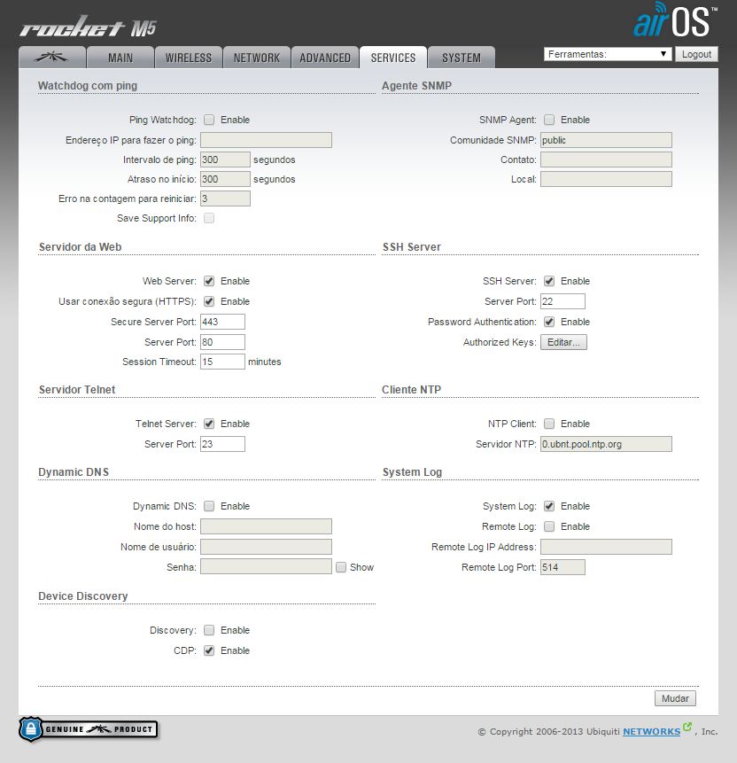

    Segue os prints da rocket m5Clique na imagem para uma versão maior
Nome:	         conf antena-6.JPG
Visualizações:	294
Tamanho: 	117,8 KB
ID:      	60192Clique na imagem para uma versão maior
Nome:	         conf antena-3.JPG
Visualizações:	277
Tamanho: 	61,0 KB
ID:      	60189Clique na imagem para uma versão maior
Nome:	         conf antena-4.JPG
Visualizações:	314
Tamanho: 	63,8 KB
ID:      	60190Clique na imagem para uma versão maior
Nome:	         conf antena-1.JPG
Visualizações:	266
Tamanho: 	117,2 KB
ID:      	60187Clique na imagem para uma versão maior
Nome:	         conf antena-5.JPG
Visualizações:	220
Tamanho: 	87,1 KB
ID:      	60191Clique na imagem para uma versão maior
Nome:	         conf antena-2.JPG
Visualizações:	218
Tamanho: 	106,4 KB

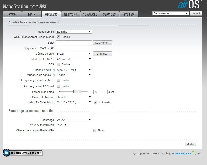

    Devido a canseira com cliente me ligando sem parar, arrisquei um mudei no rocket de 20 mhz mcs 11 para 40 mhz e mcs 1, hoje fui pessoalmente em vários clientes as velocidades bateram nos testes, youtube rodando bem, aparentemente tudo bem, mas não sei se esta configuração está correta, portanto criticas construtivas e ajudas serão bem vindas.
    * obs nos clientes tb tive que mudar de 20 mhz para 40 mhz, fiz o acesso a todas as antenas e mudei.

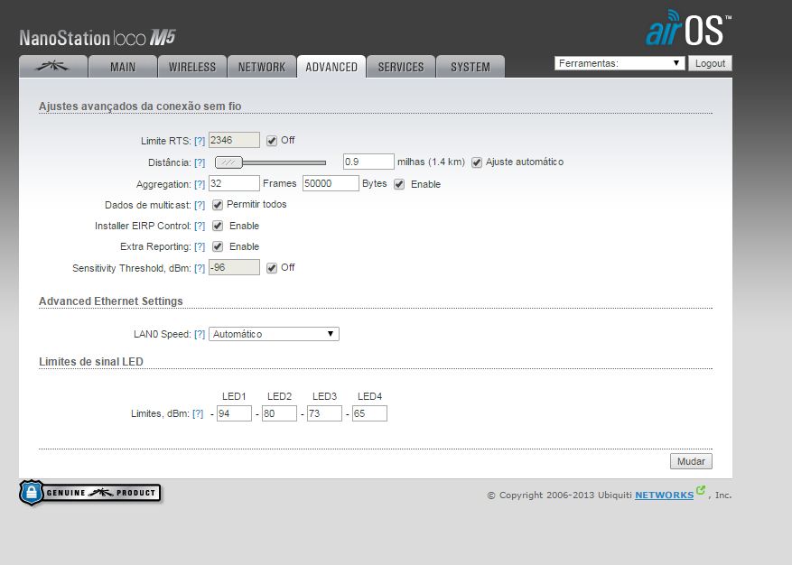

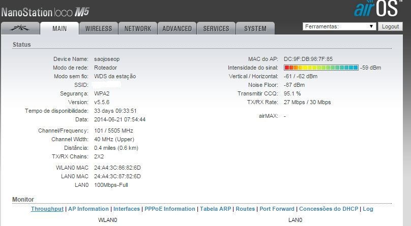

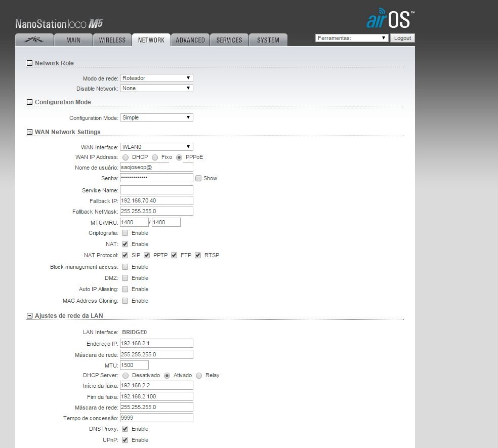

    Segue abaixo configuração do cliente usando loco m5
Nome:	         conf loco m5-2.JPG
Visualizações:	307
Tamanho: 	120,0 KB
ID:      	60195Clique na imagem para uma versão maior
Nome:	         conf loco m5-3.JPG
Visualizações:	215
Tamanho: 	61,0 KB
ID:      	60196Clique na imagem para uma versão maior
Nome:	         conf loco m5.JPG
Visualizações:	317
Tamanho: 	99,2 KB
ID:      	60193Clique na imagem para uma versão maior
Nome:	         conf loco m5-1.JPG
Visualizações:	372
Tamanho: 	79,9 KB

    Boa noite Arthur, coloquei os prints da minha configuração do rocket m5, na qual devido a problemas arrisquei e mudei o CHANNEL WIDTH de 20 mhz para 40 mhz, aparentemente deu certo.

    Caro Arthur, coloquei os prints abaixo. Se puder analisar e me dar uma ajuda
