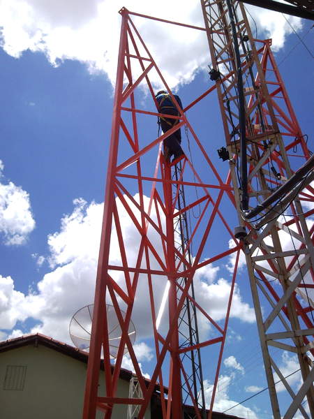

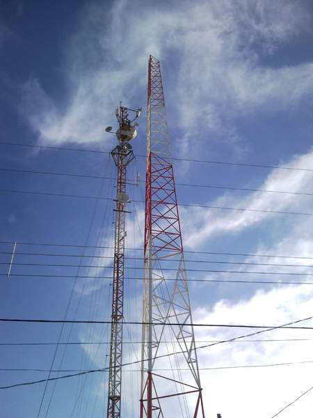

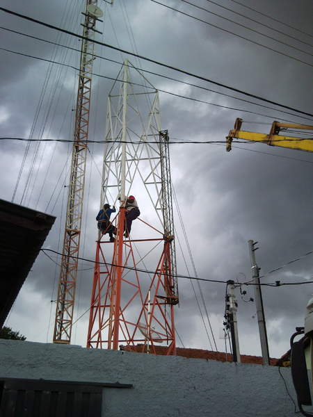

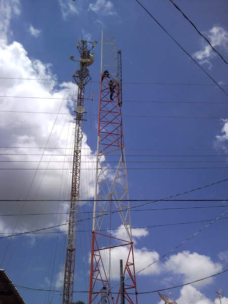

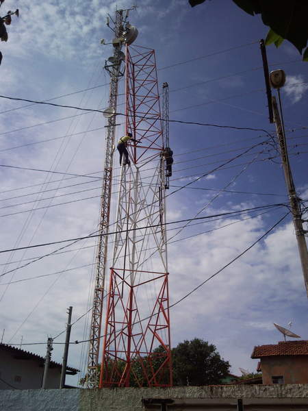

  5. #85
    Padrão Re: Projeto super-TORRE 30 Mts Alto-Portante c/ FOTOS!
    A minha aqui ficou pronta na sexta.. ja passou vento nela (sexta anoite) de uns 100km !!
Nome:	         111201140551.jpg
Visualizações:	646
Tamanho: 	51,3 KB
ID:      	31240Clique na imagem para uma versão maior
Nome:	         111201161217.jpg
Visualizações:	607
Tamanho: 	37,6 KB
ID:      	31241Clique na imagem para uma versão maior
Nome:	         111202095743.jpg
Visualizações:	608
Tamanho: 	39,1 KB
ID:      	31242Clique na imagem para uma versão maior
Nome:	         111202123307.jpg
Visualizações:	633
Tamanho: 	29,9 KB
ID:      	31243Clique na imagem para uma versão maior
Nome:	         111202184151.jpg
Visualizações:	635
Tamanho: 	28,8 KB
  6. #86
    Aug 2007
    São Paulo, Brazil, Brazil
    834
    Quantos metros essa nova ai Alexandre ?
  7. #87
    30m
