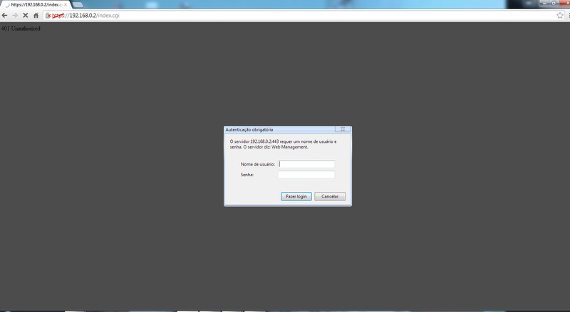

    ola a todos.
    já faz um bom tempo que estou com esse problema, a solução é resetar e configurar tudo de novo, até que venha aparecer o problema.
