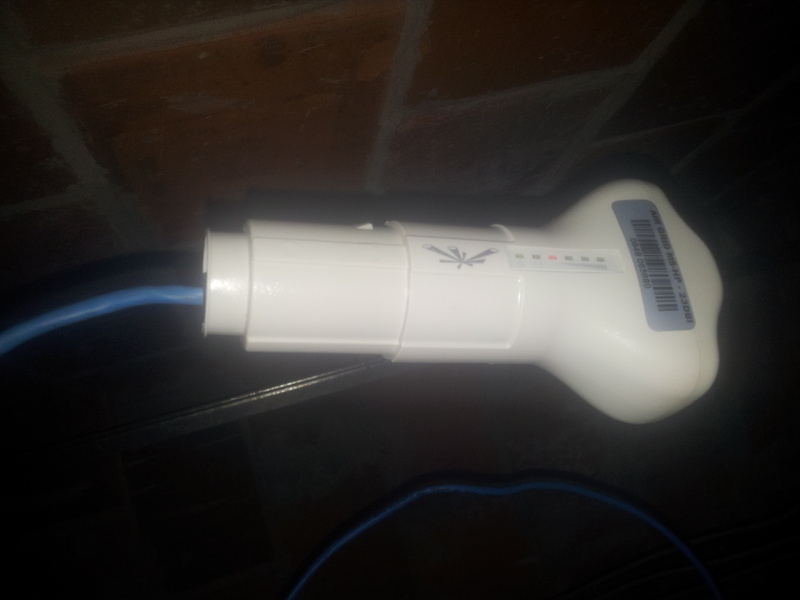

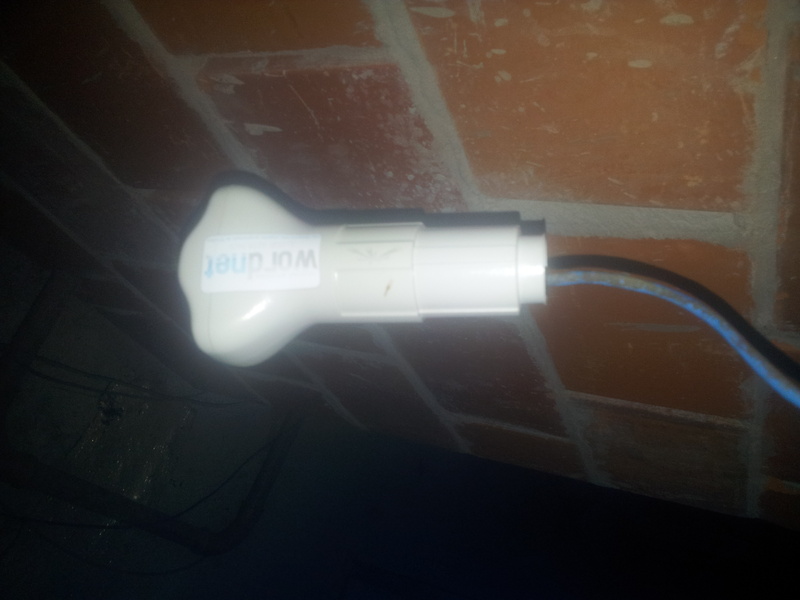

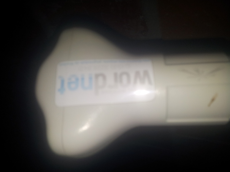

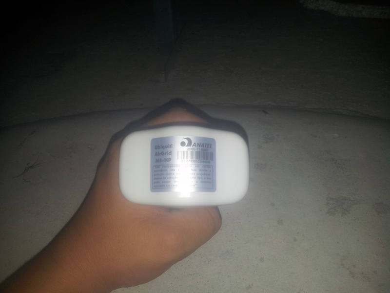

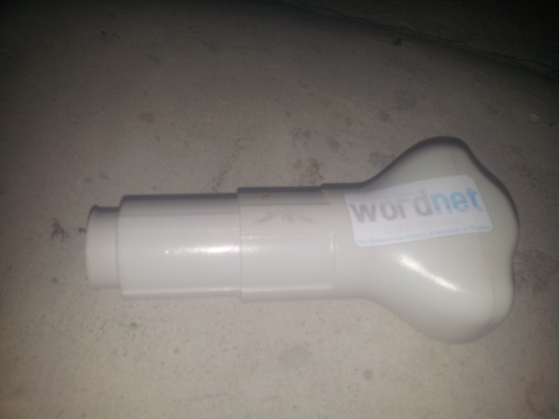

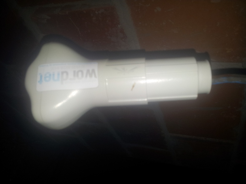

    Padrão Re: Ubiquiti no Brasil!!
Nome:	         20130326_161017.jpg
Visualizações:	256
Tamanho: 	92,1 KB
ID:      	43654Clique na imagem para uma versão maior
Nome:	         20130326_161644.jpg
Visualizações:	289
Tamanho: 	92,6 KB
ID:      	43655Clique na imagem para uma versão maior
Nome:	         20130326_161005.jpg
Visualizações:	230
Tamanho: 	77,3 KB
ID:      	43656Clique na imagem para uma versão maior
Nome:	         20130326_161633.jpg
Visualizações:	261
Tamanho: 	79,9 KB
ID:      	43657Clique na imagem para uma versão maior
Nome:	         20130326_161047.jpg
Visualizações:	205
Tamanho: 	68,3 KB
ID:      	43658Clique na imagem para uma versão maior
Nome:	         20130326_161042.jpg
Visualizações:	207
Tamanho: 	63,6 KB
    desculpa pela qualidade, foi tirada de celular, mais ta ai a tal airgrid falsificada, pelomenos para a UBNT ela é !
