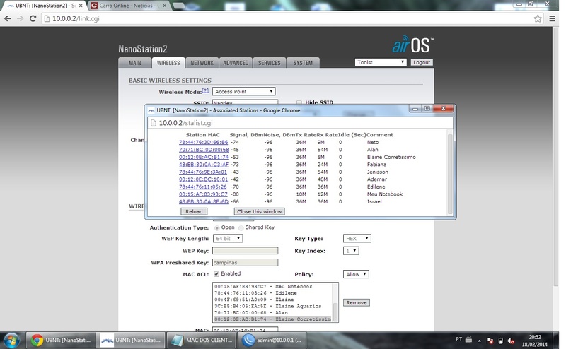

    Como eu tinha falado esse é meu AP (Nano 2) em modo G e Clientes com 8186 Realtek (Cara só fica bom assim porque os clientes estão no parâmetro de 1KM) Se fosse placas mais novas conseguia uns 200m a mais por ai.

    como eu tinha conversado aqui esta o print da Nano 2 só em G
Nome:	         REDE EM G.jpg
Visualizações:	252
Tamanho: 	91,4 KB
