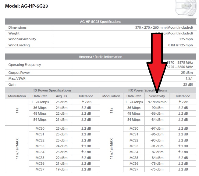

    https://dl.ubnt.com/datasheets/nanos...nsm_ds_web.pdf

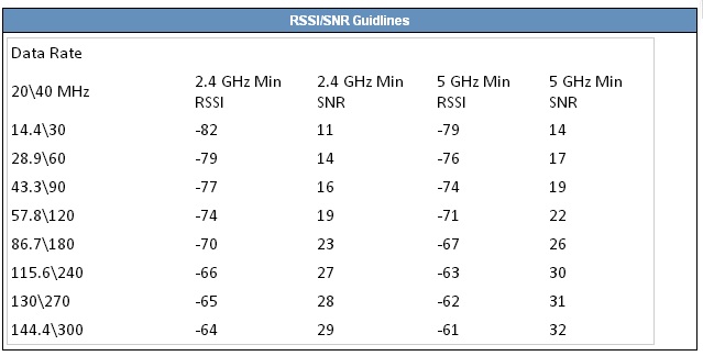

    A sensibilidade de MCS3 (Que será configurado no MAX TX Rate na CPE no cliente) é de -90dBm, com 12dBm de margem: -90 + 12 = -78dBm.
    Ou seja, se todos os clientes estiverem em MCS3, deverão ter sinal acima de -78dBm (O que não é difícil).
    Só que -78dBm já ia tropeçar no SNR. Se o ruído (Noise floor) aí é -92dBm, isso é uma relação sinal-ruído (Signal-to-Noise Ratio) de só 14dB.

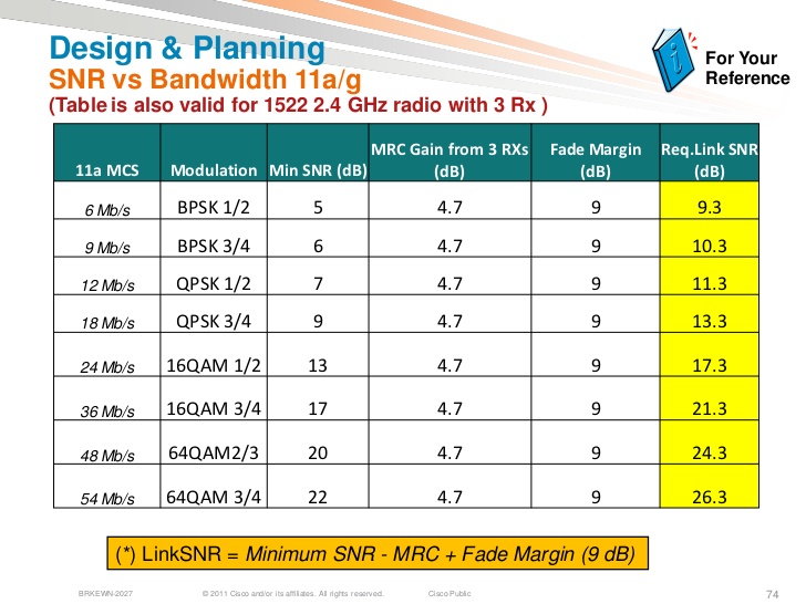

    Tem muita tabela de SNR pela web (Nenhuma minha), a forma de cálculo também varia (Porque depende do percentual de erros aceitável, um percentual de erros de 10% é absurdo, geralmente se usa 1% como taxa aceitável). Exemplo:
Nome:	         SNR-table.jpg
Visualizações:	747
Tamanho: 	40,2 KB
    MCS3 com preambulo curto é esse datarate de 28M. Indica SNR necessário de 17dB.
    Aqui outro:
Nome:	         design-and-deployment-of-outdoor-mesh-wireless-networks-65-728.jpg
Visualizações:	1466
Tamanho: 	104,8 KB
    MCS3 é modulação 16QAM, e usa codificação 1/2, logo, SNR recomendado também seria de 17dB.
    E -92 + 17 = -75dBm.
    Ou seja, na torre você deve escanear todos os clientes chegando com sinal acima de -75dBm. Quem está abaixo precisa ter instalação refeita, ou potência aumentada, ou equipamento trocado, etc.

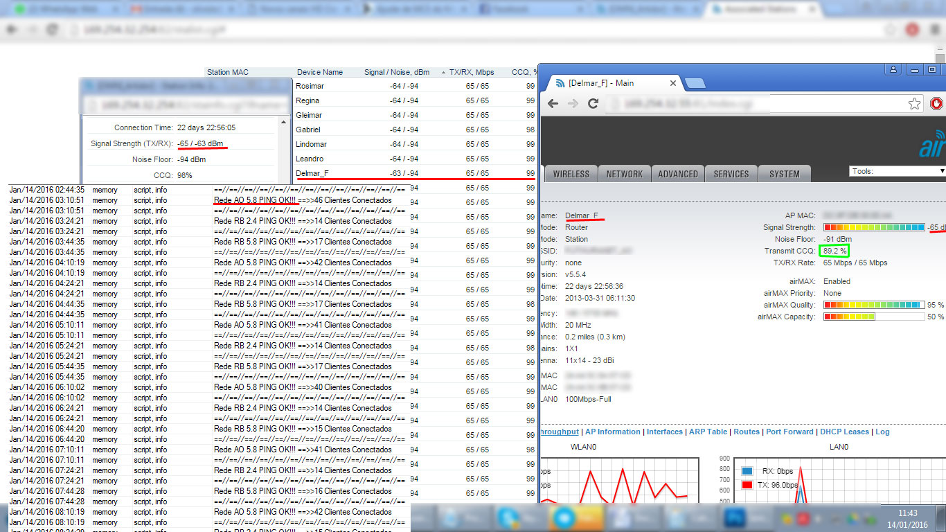

Nome:	         rubem_1.jpg
Visualizações:	773
Tamanho: 	369,0 KB
    Algumas considerações sobre a imagem:
    1. Não estranhe o fato de todos os clientes estarem 65/65 , eu faço alguns testes com minhas células, e esta é uma delas ( a única ) que está trabalhando com MCS 7 fixos em ambos lados ( mesmo vale para ACK - AP fixo no maior - Cliente fixo com ~10% acima do real )
    2. O sinal do meu pior cliente no momento da medição ficou em -65, acredito que por causa da baixa umidade, em compensação o Noise Floor está em -91 ( alho por bugalho ).
    3. A potência deste AP está em 6dBm.
    4. A potência de todos os clientes está em 4dBm, a lista de associações está em ordem de pior para melhor sinal de RX ( AP ) , o último da lista (mais forte, não aparece na imagem ) está em -55 RX ( AP ) / -52 RX ( CPE ) ( no momento haviam 46 clientes conectados ).
    5. A relativa "paridade" de sinais se deve ao fato de que uso Airgrid 23 e 27 dBi , e nos clientes muito próximos, caso o retorno fique mais forte que -55 em 4dBm , os instaladores acham o melhor sinal possível, e depois erguem o "bico" da Airgrid um pouco até que o sinal fique -55 (RX AP). Afinal, pendendo pro lado do céu, penso eu, fujo de uma interferência de outro equipamento ou concorrente que estão próximos ao solo ( não sei se me fiz entender o raciocínio ). Ah sim, em alguns casos, sabe aquelas UBNT com perda de potência, então, em alguns casos, eu guardo elas para instalar nestes clientes muito próximos, por acaso este cliente "Delmar_F" , o "F" é de fraca ( pra meu controle ) , ele está a 100m da torre bem apontado, ele é um dos únicos que está com potência mais acima, voltando ao AP com -63 porque regulei assim.
    Um adendo: eu sempre me preocupo mais em deixar os "longes" chegarem com mais sinal do que os "pertos", os "pertos" já têm a vantagem de estarem perto, então me preocupo pouco se um "perto" fica com -66 , mas jamais deixaria um "longe" pior que -63 .
    6. O script na imagem é um teste de hora em hora em todos os clientes conectados com parâmetros size=1450 do-not-fragment e o resultado é como pode ser visto, sem percalços... de fato em horário de pico, em um ou 2 dias da semana, perco algum pacote neste monitoramento. Mas meu objetivo aqui, é acertar para não perder nunca.
    7. O círculo em verde é minha única preocupação atual, 89,2% de TX CCQ na CPE , este valor quando está trafegando por volta de ~10Mb oscila entre 70% e 99% em todos os clientes, quando o CCQ está em uma maré baixa, ao fazer um Speed Test da UBNT no AP em direção a um cliente, obtenho resultados Duplex TX=~20Mbps RX=~3Mbps , quando o CCQ está mais alto, os resultados Duplex ficam na faixa de TX=~30Mbps RX=~8Mbps.
    8. Reforçando: O sinal de TX que volta ao AP sempre deixo na faixa ~63 , impreterivelmente ( mas como disse, quase sempre mexendo no ganho da antena e no posicionamento, quase nunca na potencia, que deixo sempre que possível a mínima 4dBm ). Perceba ainda que no AP o CCQ médio é 99% e que o seu Noise Floor é maior que as CPEs, de -94 .
    9. Aqui é interior, mas em uma cidade pequena de 50mil habitantes, somos 6 concorrentes de rádio e uns 50 transmissores brigando pelo espectro 5.8 . Até por isso, uso ( e não viveria sem ) o Airmax.
    Imagem comentada, vamos adiante... minha intenção basicamente é a seguinte... tentar deixar o MCS de TX do AP de uma forma que fique estável sem perder throughput e consequentemente ( e principalmente ) latência . Hoje este AP com 50 simultâneos trafega no máximo 14Mbps ( confesso que não sei se é porque estou causando este limite por falta de otimização ou se é o tráfego máximo dos clientes mesmo ).

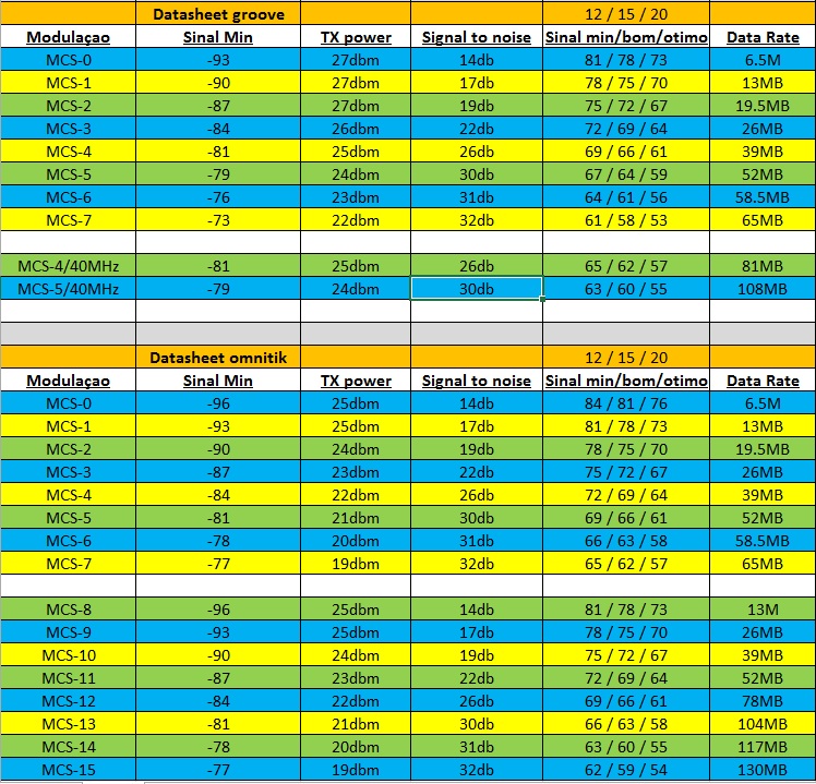

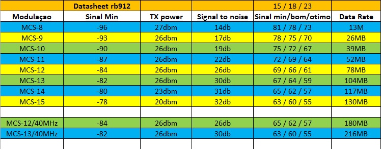

Nome:	         data rate rb912.jpg
Visualizações:	1881
Tamanho: 	110,0 KB
    Alguém poderia me dizer se essa tabela que fiz esta correta, usei informações aqui do forum e própria MK
    Obs. data rate de 400ns (nv2 usa esse)
    Grato a todos

    Padrão Re: Ajuste de MCS do MikroTik RouterOS
    Perfeita a tabela, é bem isso.
  10. #90
    Citação Postado originalmente por alexchiele Ver Post
Visualizações:	1881
Tamanho: 	110,0 KB
    Grato a todos
    Show Alex.
    Poderia fazer a tabela completa com os MCS's mais baixos ?
  11. #91
    Muito obrigado Rubem é grande parte graças a ti, e com todo respeito você é um gênio , parabéns a ti .
    Saviola então eu usei 3db a mais que o normal por ser modulação MIMO, não me lembro aonde mas li que por ai é o ideal, e quando usado 40MHz você deve ter mais 4db que na mesma modulação SISO.
    Mas se tiver tempo hoje ainda modifico ela e posto aqui...
  12. #92
    Jóia Alex, seria de maior aproveitamento pra todos se pudesses completar.

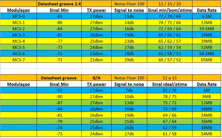

  14. #94
Nome:	         2.4.jpg
Visualizações:	882
Tamanho: 	167,4 KB
ID:      	62469Clique na imagem para uma versão maior
Nome:	         groove e omnitik.jpg
Visualizações:	1089
Tamanho: 	262,0 KB
    Então assim como o rubem dice seria a mesma coisa , eu usei uma margem maior porque em alguns dos pdf da MK eu vi isso.
    Fiz mais esses mas 2.4 e protocolo A/G é meio difícil de achar alguma coisa , ate porque não acho que seja muito usado actualmente.....(obs: me corrijam se estiver errado sobre os valores das tabelas )
Nome:	         2.4.jpg
Visualizações:	882
Tamanho: 	167,4 KB
Visualizações:	1089
Tamanho: 	262,0 KB
    É bem por aí mesmo, não tem unanimidade sobre qual seria uma margem boa ou mínima.
    Sobre a margem pra MIMO, na verdade tem cálculo pra SNR e margem que leva em conta o número de elementos da antena (Um dipolo é só 1 elemento, uma biquad são 2 elementos, a antena patch de um SXT lite tem 9 elementos), mas é daquelas contas teóricas sobre não ter perda total de pacotes, e nos precisamos perda zero, e não aceitamos nem perda de 10%, que dirá a perda de 99% que é a base de uns cálculos).
    O problema é que é tanta variável pra dar número exato (Dependendo também do VSWR exato da antena no canal usado) que ninguém arrisca tabelar tudo, e prefere jogar pra cima tipo 20dBm de margem como mínimo pra uma rede boa.
    (E no caso de MIMO, eu digo que é bom não passar de uns 40dBm de margem, porque com sinal tipo -45dBm, o sinal do chain0 já é legível no chain1 de qualquer CPE no mercado, também já começa a comer throughput)
    Citação Postado originalmente por silviola Ver Post
    Vc fez algo com fórmulas, gostaria de adaptar a Rocket / Bullet / Airgrird .
    Não tem fórmula, é basicamente a sensibilidade do equipamento no datasheet, acrescido de uma margem de 10 a 20dBm pra definir qual seria o sinal mínimo e bom pra cada datarate.
    Rocket, Bullet e Airgrid tem características parecidas (MK também), porque são chipset Atheros de gerações iguais, na prática pode pegar os números de um Nanostation e aplicar pra todo equipamento MK ou UBNT que não terá rede ruim.
    Já que citou o Airgrid, olha o datasheet:
    https://dl.ubnt.com/datasheets/airgridm/airGrid_HP.pdf
    Lá na tabela com sensibilidades de cada datarate tem números só 1 ou 2dBm diferente da tabela:
Nome:	         ag.jpg
Visualizações:	662
Tamanho: 	111,3 KB
    Mas olha a coluna mais na direita, tolerance: + ou - 2dBm de variação.
    Conforme o canal usado, ou variação na fabricação (E talvez temperatura do chipset) o número varia.
    Por isso é complicado definir "O mínimo é 12dBm" e fazer todas as instalações assim, em horários de calor ou dia que mudar de canal isso vai tudo mudar.
    Trabalhando com coisa mais simples tipo pelo menos 20dBm ACIMA da sensibilidade (Do datarate escolhido, ou do MAIOR se for deixar automático) a chance de rede ruim é quase zero.
