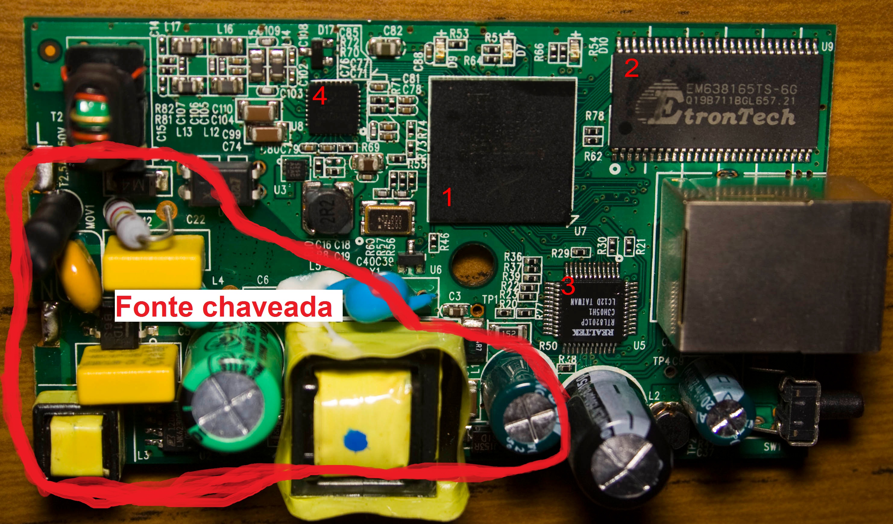

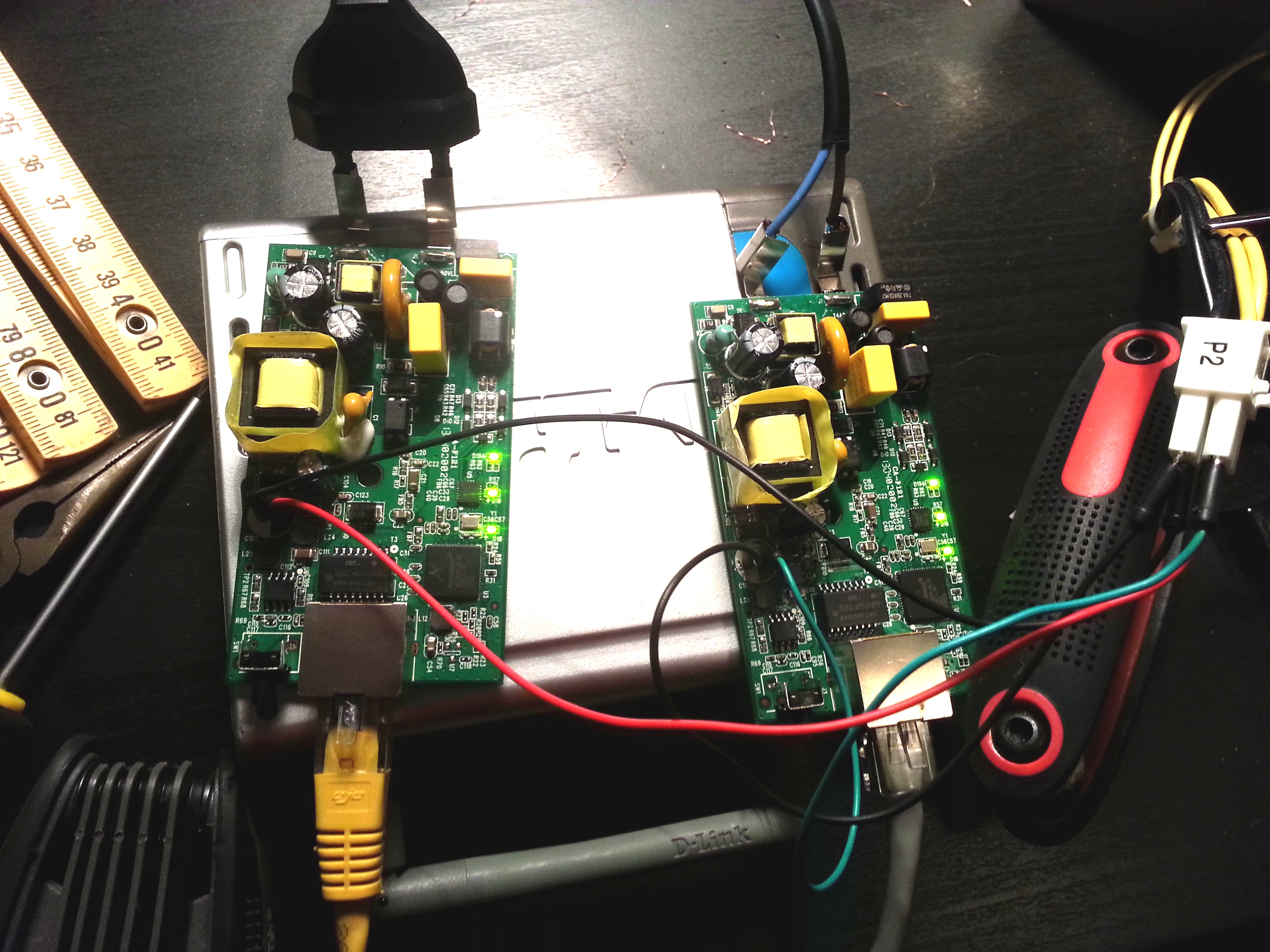

    Aqui um exemplo do que fazer:
    https://forum.openrov.com/t/teardown...-adapter/305/1
    Esse é um modelo que tem fonte fisicamente separada do circuito PLC, mas nos outros modelos a fonte chaveada está na mesma placa porém é separável também, não precisa remover, é só ver a ligação exata entre ela e o circuito, há a alimentação na saída da fonte (Onde tem capacitor de baixo valor, digamos 1500uF 6,3V), e na entrada da fonte (Onde tem capacitor de alta tensão, digamos 10uF 400V) há alguma ligação até o chipset, essa ligação é a entrada de dados, ela pode funcionar em OUTRA linha que não a linha que trás alimentação.
    Marquei aqui a fonte chaveada de alguns modelos que achei foto na web, cada modelo (AVP400 hardware V1 será diferente do AVP400 hardware V2...) terá algumas diferenças, por isso não tem receita de bolo, tem que analisar cada circuito:
Nome:	         plc1.jpg
Visualizações:	303
Tamanho: 	1,83 MB
ID:      	64400Clique na imagem para uma versão maior
Nome:	         plc2.jpg
Visualizações:	348
Tamanho: 	1.021,2 KB
ID:      	64401Clique na imagem para uma versão maior
Nome:	         plc3.jpg
Visualizações:	263
Tamanho: 	154,0 KB
    É um pouco mais complicado que tirar ou colocar o suporte a alimentação via POE em qualquer AP, mas é plenamente possível, não é tão complexo pra quem mexe com eletrônica (Ou conhece fontes chaveadas, e é bom conhecer, elas estão ao redor de todo mundo, cada um deve ter umas 20 em casa, você vai passar a vida toda sem ver algum time jogando, mas dificilmente vai passar mais que algumas horas sem ver alguma fonte chaveada, então é bom conhecer o mundo ao redor).
    Eu só testei isso num Trendnet e num xing-ling sem marca, em ambos era fácil seguir as trilhas da entrada AC até a fonte, e até o chipset, foi fácil separar a ligação dos 2.

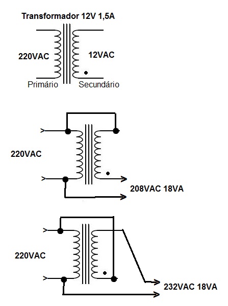

    Hum, será que um simples filtro LC não resolvia? Sei que tem muito ruído em rede urbana, mas a ponto de resolver só com isolamento não imaginava.
    É que filtro LC é bem mais barato, se não for fabricar com bobinas dá até pra usar trafo digamos 12V 2A, vira um trafo de 24VA, aumentando digamos de 115VAC pra 127VAC (Em 500m de fio fino a queda de tensão deve ser quase igual a isso), digamos assim:
Nome:	         trafo.jpg
Visualizações:	286
Tamanho: 	44,3 KB
    Aí mete uns capacitores de desacoplamento de uns 2,2nF 400V e de 100nF na saída, e tá pronto, filtro LC mais simples que ficar enrolando fio em bobina redonda (Dá uma trabalheeeeeeira).
    Eu tinha até desanimado de testar isso num trajeto de 500m, mas agora que vi que é ruído da rede mesmo, vou experimentar.

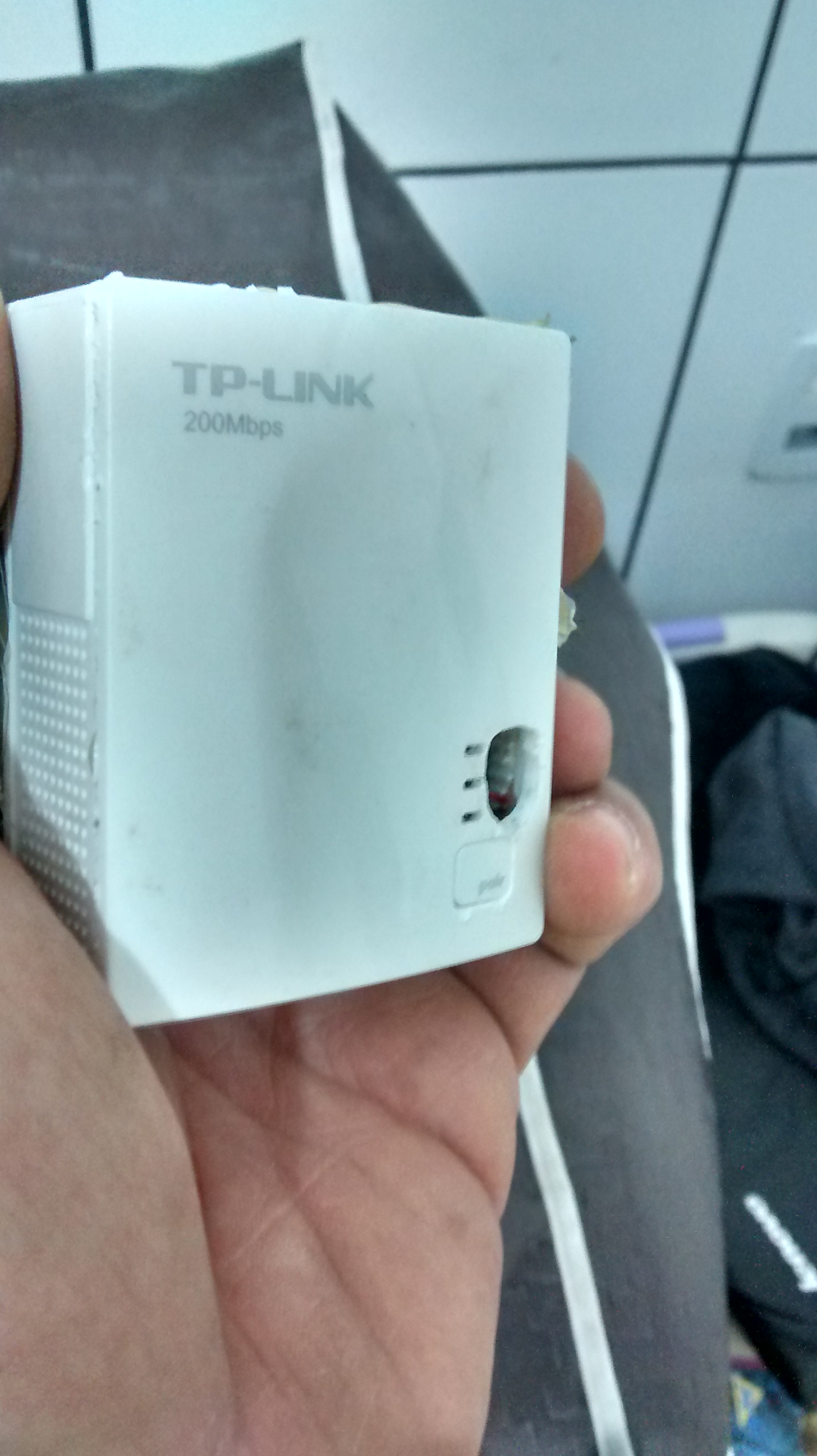

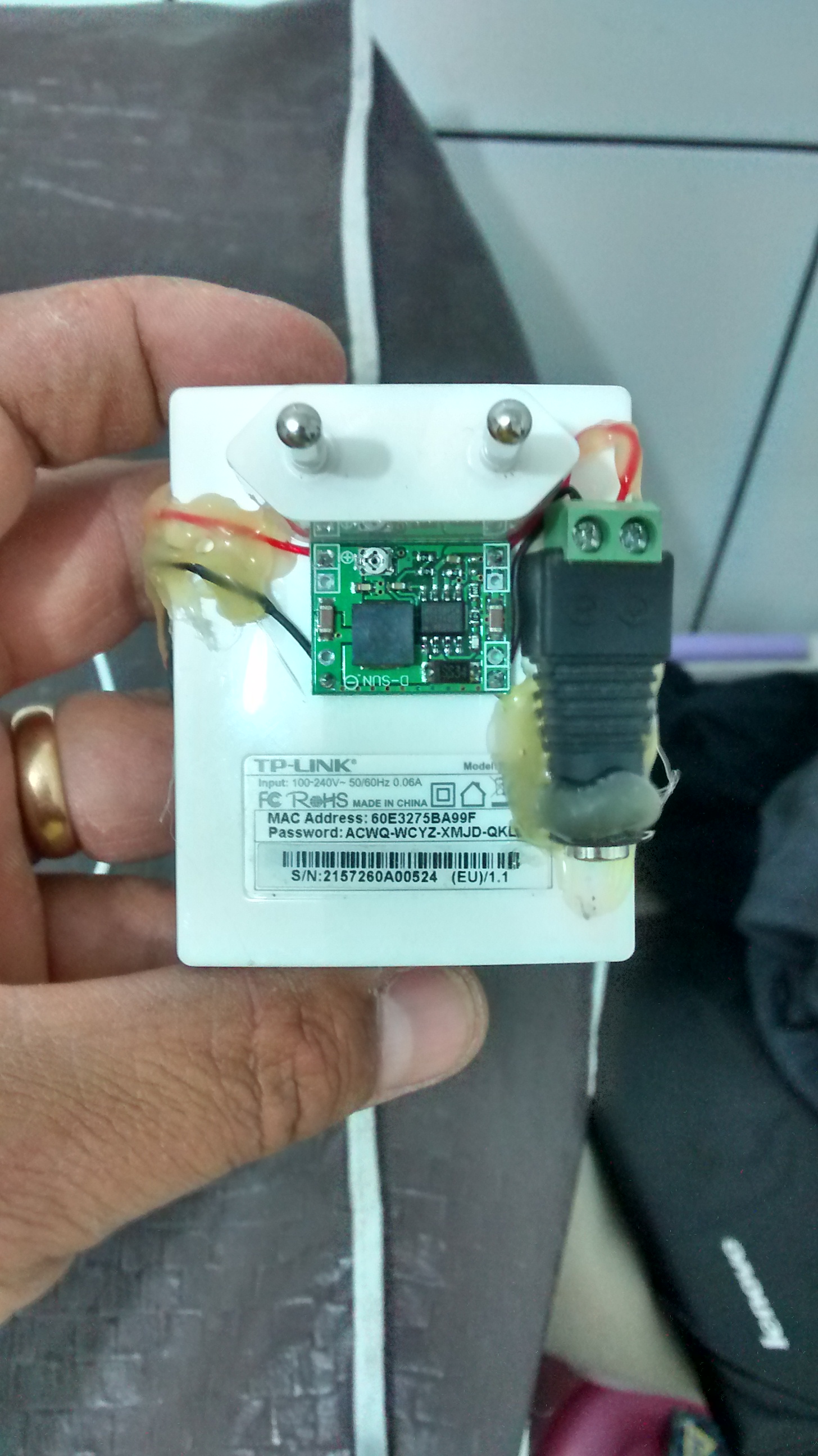

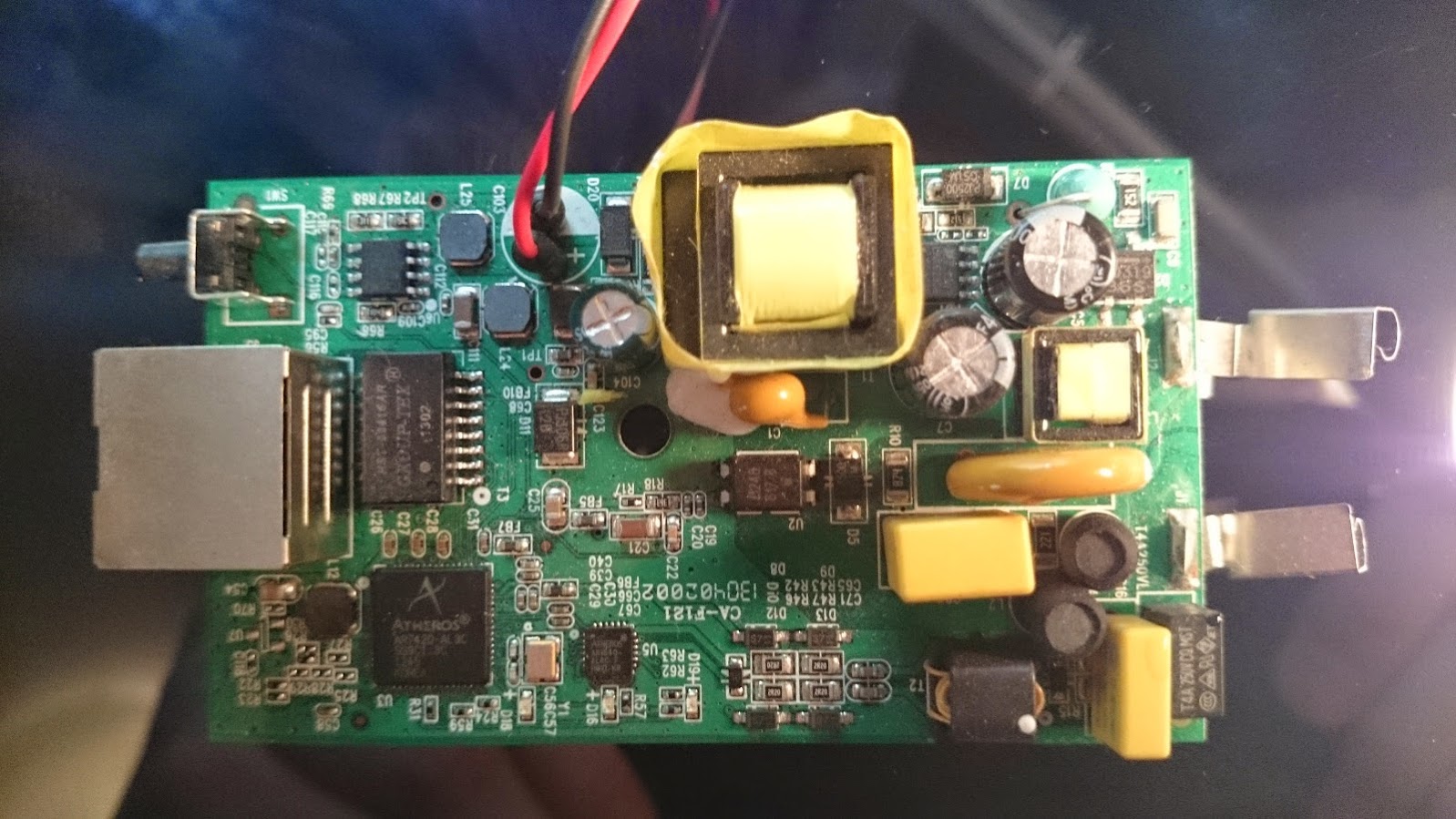

    No meu projeto fiz o seguinte coloquei um Conversor Dc-dc Step Down Lm2596 3a Ultra Small Smd para regulagem da voltagem para 3,3v e usar uma fonte externa de 5v ou ate 12v e uso o FE sem energia passando somente dados pela ponta do equipamento evitando assim interferências e ruídos gerados pala energia elétrica.
    Atualmente uso a ate 800 metros de distancia uso um na ponta principal de onde sai o link levo para uma ponta que tem 800 metros e na outra 600 metros usando no total 3 equipamentos e em cada ponta ligo uma fonte de 5v na casa do cliente.

  20. #100
    Padrão Re: Provedor com power line e fio fe
    Citação Postado originalmente por marcinhohsc Ver Post
Nome:	         IMG_20160717_201335731_HDR.jpg
Visualizações:	345
Tamanho: 	1,09 MB
ID:      	67277Clique na imagem para uma versão maior
Nome:	         IMG_20160717_201345669_HDR.jpg
Visualizações:	301
Tamanho: 	1.018,4 KB
ID:      	67278Clique na imagem para uma versão maior
Nome:	         IMG_20160717_201354231.jpg
Visualizações:	282
Tamanho: 	979,0 KB
ID:      	67279Clique na imagem para uma versão maior
Nome:	         IMG_20160717_201405305.jpg
Visualizações:	300
Tamanho: 	989,4 KB
    quanto de banda consegue nas duas pontas??
