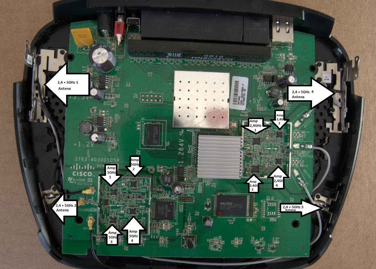

    Ó as antenas de um roteador de R$ 600:

    Se omnizinha 5dBi prestasse esses roteadores de alto nível usariam elas, mas optam por outros tipos. E olha o cuidado, 4 amplificadores (Por banda) pra 4 antenas, nada de multiplexador ou switch (Como umas CPE's baratas tem, dupla-polarização mas com só 1 amplificador), o desempenho em banda desses roteadores permite banda tipo 1 ou 2Mbps mesmo com sinal tipo -80dBm, enquanto um Greatek de 1000mW da vida daria sinal tipo -60dBm no mesmo lugar, mas... sei lá se vai chegar a 1Mbps em modo B com eles, o sinal de alta potência reflete em tanto lugar que o efeito multipath no smartphone/notebook é enorme.
