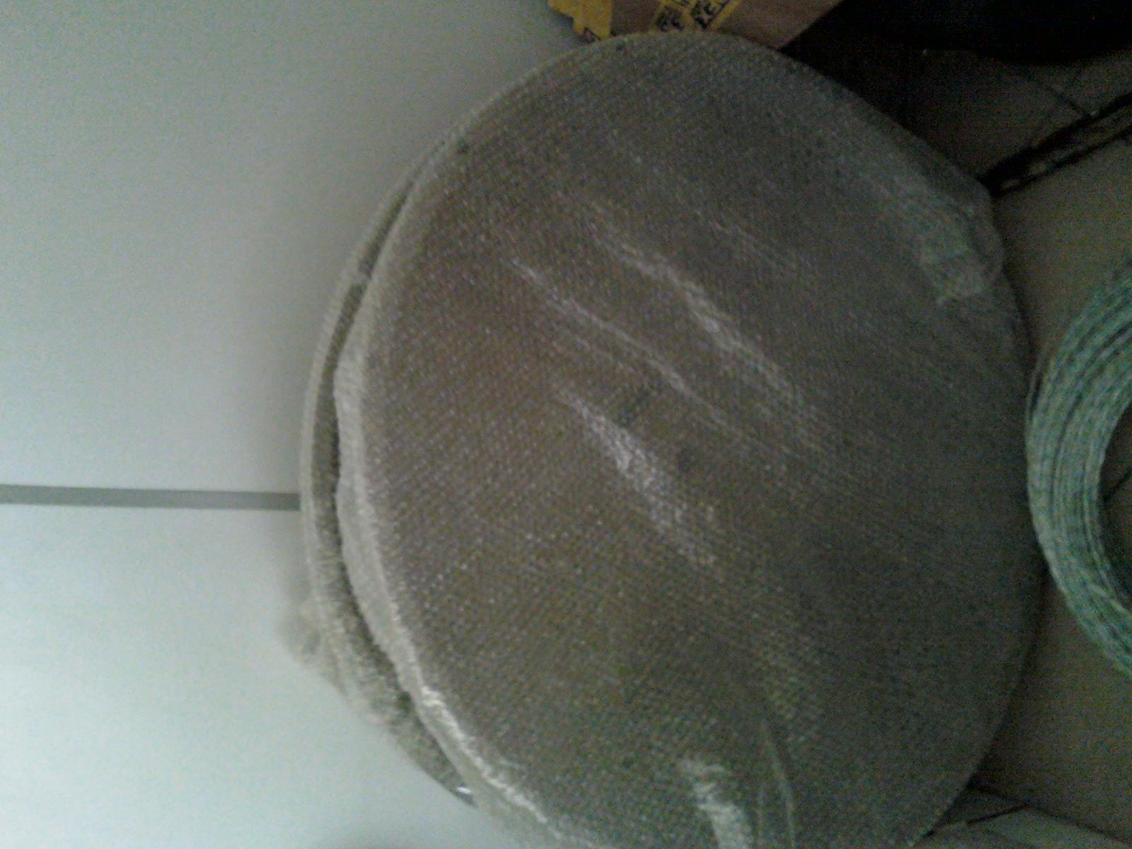

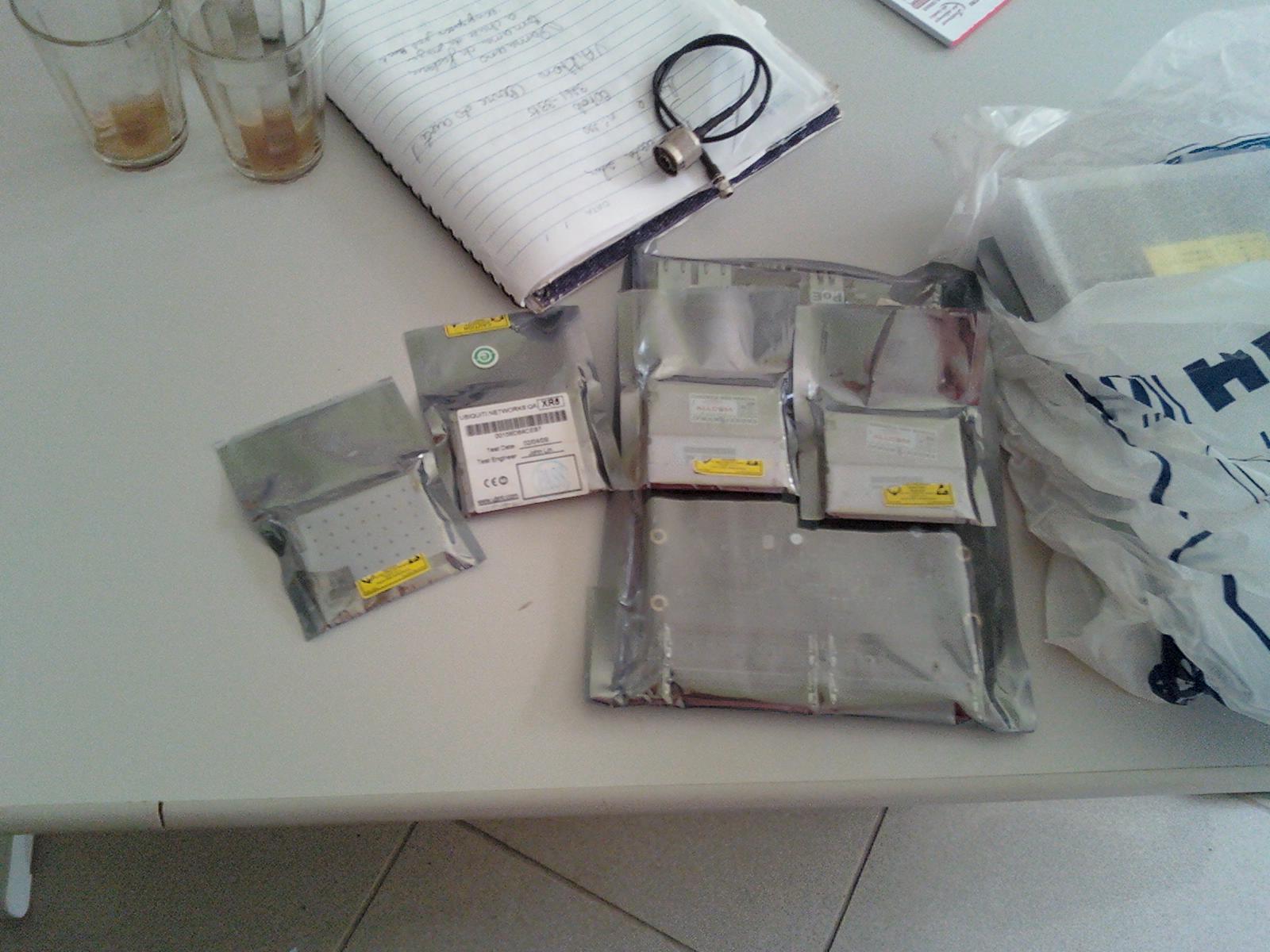

    eu devo demorar uns 30dias + - ainda, oia as antena ai e os cartao..
    gastei uma nota com isso, mas acho que no fim vai dar pra chegar os 15mb full da unotel.
    a muié é pra tirar uma onda

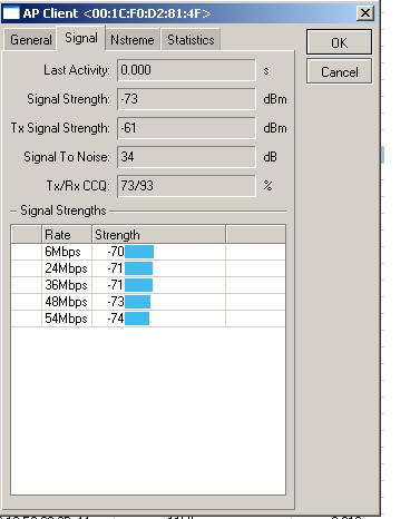

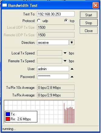

    Padrão Problema em ptp

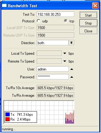

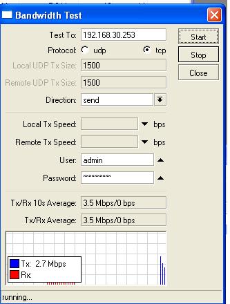

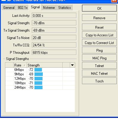

    Venho acompanhando esse tópico, e tentando aplicar algumas soluções apresentadas para um problema que venho tendo no meu ponto a ponto. Quem puder dar uma olhada no meu teste de banda e dizer se isso eh normal. eh um enlace de 15km com cartoes senao 6302plus em rb600 e outra rb433.
    Ta com card rates 23. E nao ta em nstreme. São duas pluton prato de 33db.
    Grato,
    Vinicius Silva

    Citação Postado originalmente por vini_alpha Ver Post
    Grato,
    Vinicius Silva
    Vinicius, deixa as potencias em default... Se possível, troque esses cartões por XR5 da Ubiquiti, garanto que não vai se arrepender. Depois de fixar a potencia em default, experimente fixar as data-rates em 48 e 54 mbps. Fazendo isso acredito que irá melhorar..
    Grato,
    Vinicius Silva
    não esquece de melhorar esse sinal seu, -69 tá horrivel para um enlace tão perto.
    ative o nstreme e como disse o xande, fixe o data-rate em 48mb e 54mb,
    mas antes, melhore o sinal!

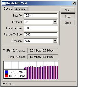

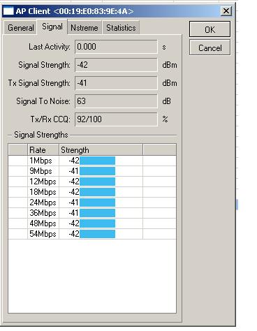

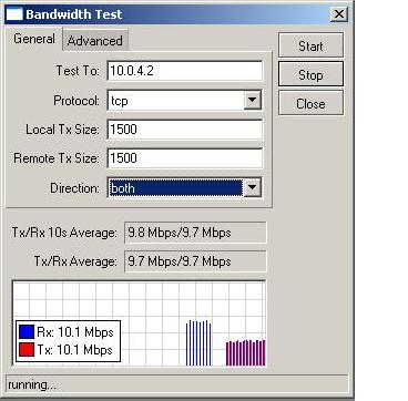

  10. #110
    O sinal atrapalha muito na largura da banda
    aqui temos 2 enlaces para outras 2 torres um em 2.4 o mas perto, e outro em 5.8 os 2 pinga em <1 e a Largura da Banda em 2.4 tá melhor que a de 5.8 por causa do sinal e porque as antenas 5.8 é zirok, e muita gente quando vai alinhar tem que deixar ela quase apontando pro chão vamos alinhar elas esses dias, olhe a largura da banda em consideração que a banda da 2.4tá passando mas de 12 mb full que e muito inferior a 5.8, e a 5.8 tá passando 10 mb full
    sim e ai e uma pc-ap
    placas greatek atheros e ag530 d-link
Nome:	         Sinal 2.4.JPG

    Citação Postado originalmente por wifiinternet Ver Post
    Na verdade o que atrapalha ou ajuda é a modulação, e não o sinal em si, embora uma coisa tenha relação com a outra. Por exemplo, se a sensibilidade do cartão permitir que ele module em 54 mbps até um sinal de -65, então não vai interessar se o sinal tá em -40 ou -60, a velocidade conseguida será a mesma. Ela só vai cair se ele cair a modulação pra 48, por exemplo.
    obrigado ai na explicação
    sim mas a frequencia 2.4 passando 12 mb full eu nunca vi so 4 no maximo com radios mas com placa pci nunca testei
    12 mega full eu tbém não tinha visto, 6 full já, num enlace q tenho em modo G de 18 kms, com RB333 e SR2 da Ubiquiti.
