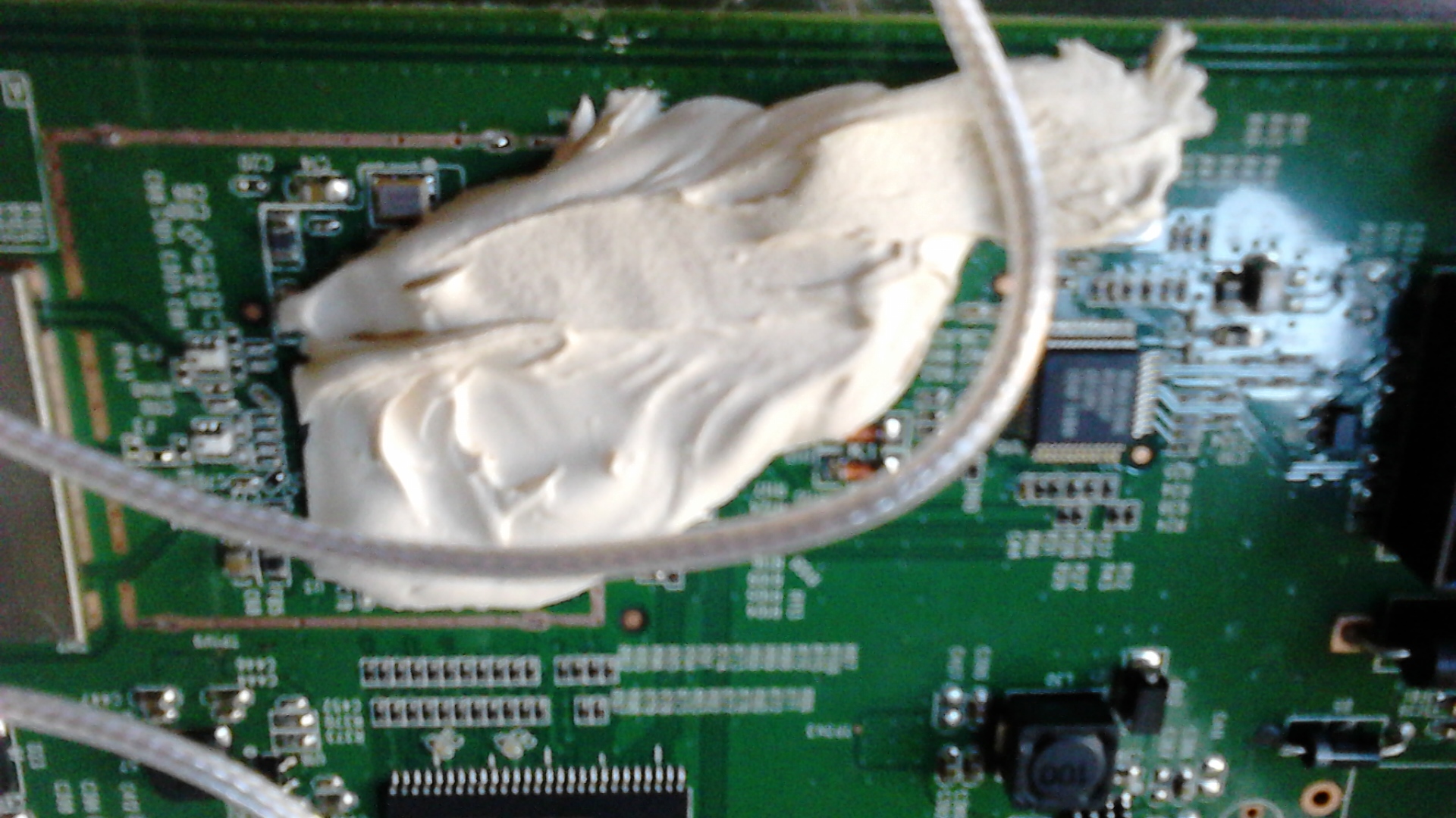

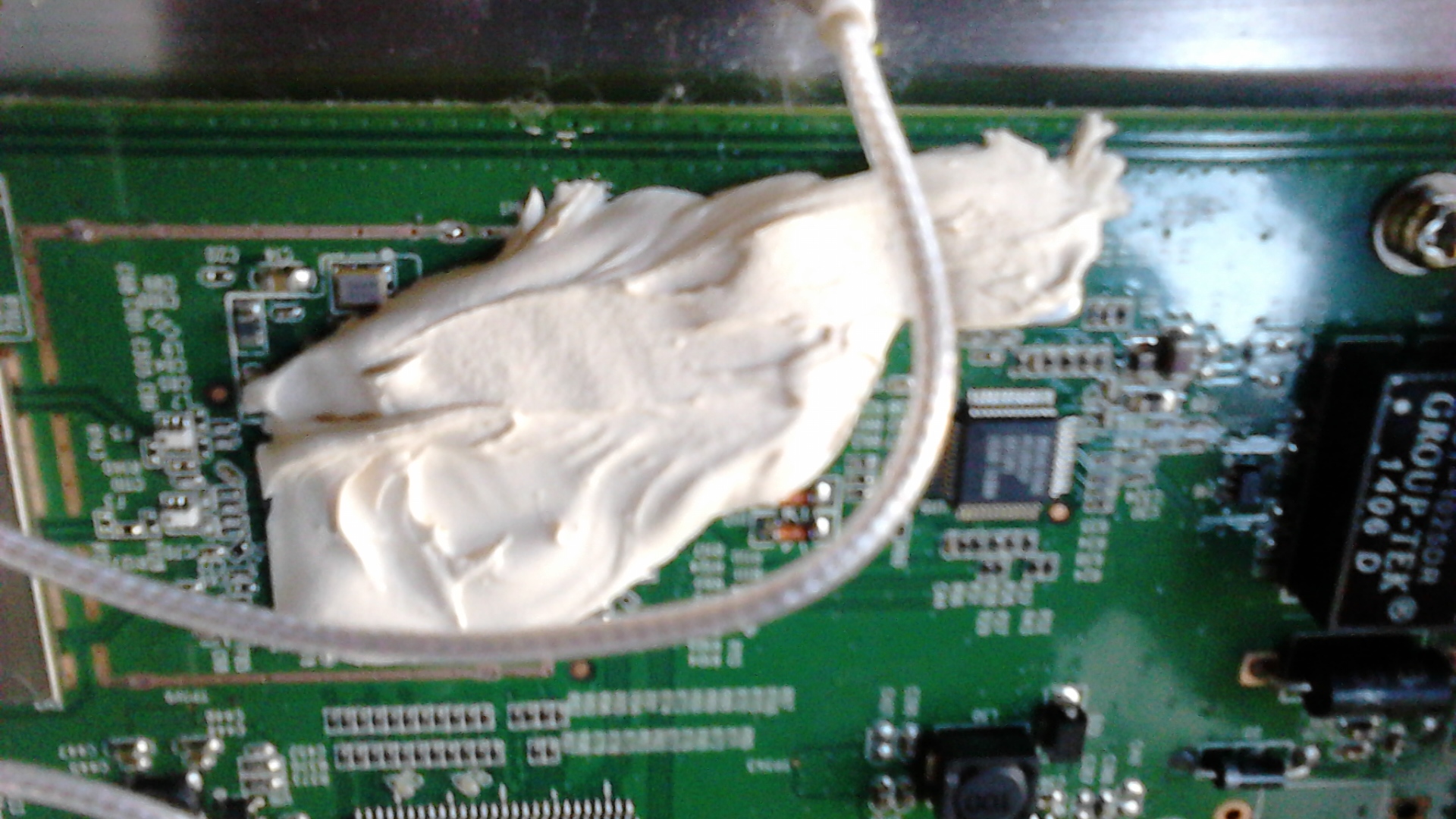

    Citação Postado originalmente por urtigasea Ver Post
    Xande, cara a pelo menos as winboard destravava, mas as spansion(original que veio) essa ñ se mexia nem com reza, e olha que verificava direto com o multimetro pra vê se tinha algum pino sem dar contato, mas agora por enquanto ficou dificil pra me mim testar, pois o pc que tava aqui era apenas para formatar ai aproveitei pra testar, mas essa semana vou ver se encontro alguém que tenha a extinta entrada LPT, beleza abs Xandão.
    Tenso....
    Olha pra isso, bem que o vendedor do ML avisou que se colocasse o firmware da intelbirosca nelas, ia ter que conviver com ele pro resto da vida!
    Olha pra isso! kkkkkkkkkkkkkkkkkkkkkkkkkkkkkkkkkkkkkkkkkkkkkkkk

    sem acesso jtag, sem acesso a eeprom e sem acesso ao processador! ou seja... usa assim e pronto!

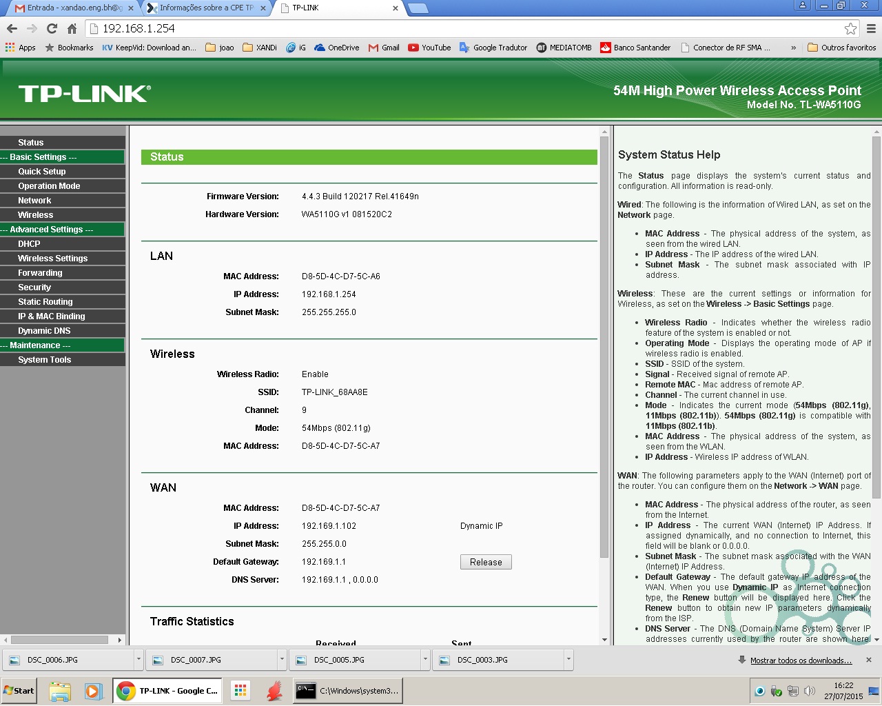

    e detalhe que comprei WOG212 e veio com o firmware da TLWA5110

    E viva la gambiarritaaaa.............. kkkkkkkkkkkkk
