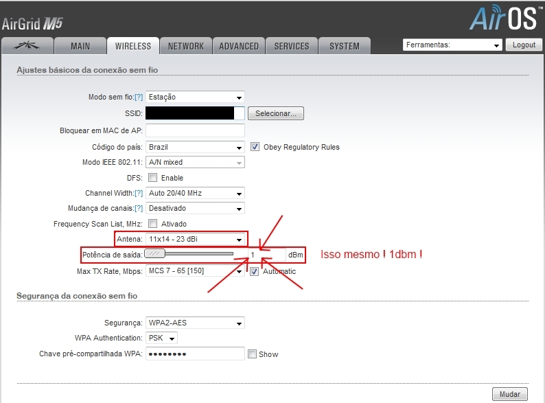

    Pessoal, TB estou com muitas peças dando perca de sinal, acredito que todas USB que instalei se naum deu ainda vai dar o problema (uns 20% das que tinha isntalada a +- 4 Meses ja foi trocado) estou trocando 2 por dia em media, todas já com defeito apresentado.
    Agora Airgrid M5 HP não tive nenhuma. mas acredito que ja sei o diferencial que faço e não queimou...
    Trabalho a 7 anos no ramo, e controlo muito a potencia dos equipamentos dos cliente, pois tenho 10 torres numa cidade de 16000 habitantes.. e aprendi da pior forma que se eu naum utilizar uma potencia controlada pra realidade de cada cliente terei problemas de interferencia comigo mesmo. mas onde quero chegar eh que 90% dos meus clientes estão com até 100mW (20Dbm) setado na antena sendo que essas M5HP pode ser regulada até 25dbm se não me engano. Agora as USB são no maximo 100mW e as minhas estão trabalhando nesta potencia.
    ESSA É MINHA TEORIA, STRESS DE POTENCIA MÁXIMA NO EQUIPAMENTO QUE FOI PROJETADO PRA TRABALHAR MUITO NO LIMITE DO HARDWARE.

    100mW em 5.8 e muita coisa hemmm pode baixar elas vc vai notar na hora a baixa do ruido..
  14. #114
    Padrão Re: Airgrid M5 Antena descartavel ???
    Eu deixo a potencia necessária pra ficar entre -50 a -65 na setorial base.
  15. #115

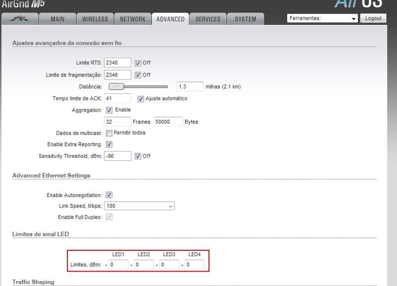

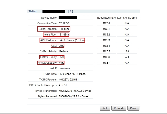

    Vou postar umas print´s screen´s que tirei hoje dessa antena.
    Posso estar errado, mas ninguem me tira da cabeça que um dos problemas desta antena AirGrid usb e AirGrid 24v é o offset entre software/hardware existente no ajuste de potencia do transmissor de RF. Porque ninguem me tira isso da cabeça!?
    Pois bem, me explique o seguinte:
    Como pode o sinal de uma antena AirGrid usb 23dBi setada a 1dBm chegar no AP com o mesmo sinal de uma outra antena AirGrid HP 23dBi setada a 6dBm e estando as duas a mesma distancia e direção do AP? Me responda agora, como pode ser se não pelo offset a que me refiro!?
    No passado, o mesmo aconteceu com os cartões mini pci da SENAO/Engenius EMP-8602 PLUS-S, EMP-8602 PLUS, EMP-8601 PLUS, EMP-3602, EMP-3602, lembram!? Os sintomas são os mesmos! Para quem não lembra ou até hoje não sabe o porque seu cartão SENAO/Engenius queimou ou perdeu potencia é só ir até esse link http://www.senao.com/images/www.sena...NO1=B231&CNT=1 e dar uma lida no documento disponibilizado pela SENAO/Engenius. A lástima foi que até a SENAO/Engenius chegar a esta conclusão e a este documento a marca, o modelo do cartão e o próprio cartão fisico foram queimados, e o rombo foi tão grande que até hoje a SENAO/Engenius não conseguiu recuperar seu mercado e reputação conquistada com vários produtos wireless de renome aqui no Brasil, quem não lembra dos NL-3054CB3 PLUS Deluxe que eram muito usados nas torres, eram os melhores na epoca!
    A UBNT que não leve a questão da AirGrid a sério que pode entrar no mesmo barco furado que a SENAO/Engenius entrou, é difícil, concordo! mas não impossível! E nós brasileiros somos um mercado expressivo para a UBNT podem apostar!
    Com relação as AirGrid M5HP, eu estou usando potencia abaixo de 6dBm e até agora não tive problemas com nenhuma, até agora só perdi 1 antena AirGrid M5 24v se não me engano é da segunda geração pois ela é 24v porém não tem a sigla HP. Ela queimou somente depois que eu aumentei a potencia dela, ela estava com potencia abaixo de 6dBm trabalhando a uns 6 meses, resolvi aumentar a potencia para algo em torno de 9 ou 10 dBm e não durou 2 meses nessa potencia!Em Queimar leia-se perda de potencia.
    Bom colegas, acho que é isso por enquanto, anexas seguem as print´s screen´s da AirGrid usb.
