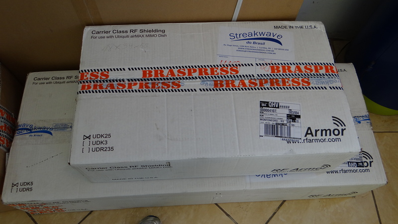

    Padrão Re: O Radome está na moda. Quem precisa? Quais realmente funcionam?
    em breve novas fotos
Nome:	         DSC01561.jpg
Visualizações:	361
Tamanho: 	121,6 KB

    Em breve chegam os RFArmor que encomentei também...
    Quando instalar posto novidades para o pessoal...
