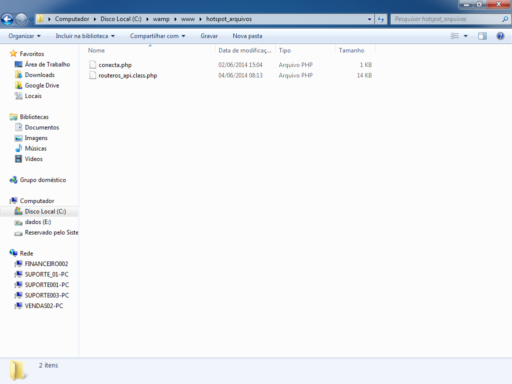

    Ele ficaria de acordo com a imagem, os dois arquivos na mesma pasta, Neste caso eu estou utilizando o wampserver numa pasta chamada arquivos_hotspot
    o caminho ficaria algo "seu_ip/arquivos_hotspot/cadastra.php" no caso seria onde iria ser enviados os dados do seu form de cadastro, neste caso ele já deve fazer o cadastro de cliente na sua RB. aí você terá de editar a url do torpedus pra enviar a mensagem para o cliente.

    Use funções do PHP para detecção de erros, como TRY ou DIE, pois em caso de erro o cliente vai ficar sem saber o que fazer.
    Envie a senha por sms SE E SOMENTE SE ele concluir a etapa de criar o usuário
    NUNCA pegue uma variável diretamente via post, deve se usar o isset e is_empty para verificar a existencia da mesma
    em uma variável numérica tu deve de verificar todos os caracteres dela usando --expressões regulares--
    tá faltando a parte de redirecionamento do mikrotik ai
    deve incluir no WALLED GARDEN IP LIST uma regra do tipo ACCEPT com o DST-HOST para a url direcionada
    arquivo login.html que deve ser posto dentro da pasta do hotspot, no mikrotik: (http://wiki.mikrotik.com/wiki/HotSpo...nal_login_page)
