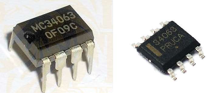

    É bem por aí, em vários switch baratos o limite de tensão é o do capacitor.
    Mas tem que ver o resto do circuito também. Tem muito switch que usa o MC34063
Nome:	         34063.jpg
Visualizações:	352
Tamanho: 	20,1 KB
    Tem que ver qual variação dele que está no aparelho.
    Se for o MC34063A olha o limite de tensão em 40V:
    http://www.onsemi.com/pub_link/Colla...MC34063A-D.PDF
    Se for um switch com esse CI, tirar o capacitor de 25V e colocar um de 50V não resolve, o limite vai ficar nos 40V no CI.
    (E nem é bom chegar perto da tensão do capacitor, é normal tem ripple ou spike e eles estufarem mais cedo, pra usar 48V seria decente usar capacitor de 63V)
    Alias, veja se é 48V mesmo, porque nobreak 48V (4 baterias 12V em série) flutua na casa dos 52 a 55V!
    Diz uma antiga lenda que existe um tal de MC34063HV, pra 60V ou 63V, eu acho que eu vi um deles uma vez mas tava escuro e era de noite, pode ser sido ilusão, anda mais fácil ver disco voador ou saci-pererê hoje, não vemos ele a venda, nem datasheet, só que as vezes algumas versões que vão pra fabricante e não pro varejo realmente ficam sem datasheet oficial, existem só extra-oficialmente.
    (E dou azar, os 2 switch que tenho aqui hoje tem algo tipo final ADM ou CBN, versão pra 35V apenas! Deve ser mais barata por isso está em switch barato)
    Se quiser colocar um capacitor de 63V e ligar ele em 48V, o risco é seu, acho que alguém falou uma vez que funcionou, mas talvez era um com a versão final HV. Via de regra o que o datasheet diz geralmente aceita no máximo 10% de variação, não mais que isso, de 40V pra 48V tem muita diferença, se fosse 42V eu mesmo testaria, mas 48V não.

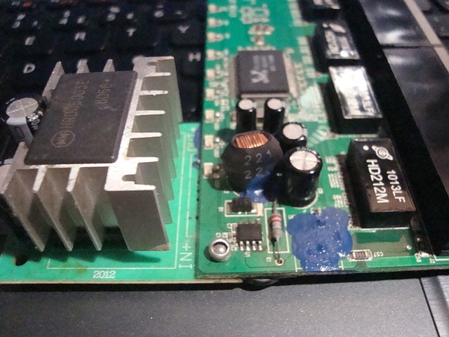

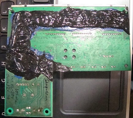

    Agora de noite lembrei desse módulo, eu tenho dele em uso em casa mas como tá em caixa lá no telhado até esqueci:
    http://www.ebay.com/itm/New-DC-DC-15...-/281311660242
    Ele não esquenta nada nada nada alimentando um switch 8p comum. Daria pra mandar 48V pra ele tranquilo.
    É até exagero usar isso pra alimentar só um switch, já que um switch em 12V mal vai consumir mais de 0,3A (Ele promete 3A, não não sei se eu arriscaria usar com 2A de consumo).
    Ó a gambiarra, mas... esqueci disso porque estava lá numa caixa funcionando 24x7 sem problemas acho que desde começo de 2012. Se desse problema eu ia lembrar :-)

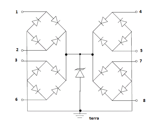

    ...mas pra parte de POE tenho receio de colocar um varistor de 35V numa fonte 27V (Nobreak DC 24V), e o próximo varistor que encontro no mercado já é de 50V. Então não sei bem o que recomendar pra parte de POE, centelhador de 230V ou 450V acho meio inútil nessa parte, e é o tipo de componente que tenho visto a venda, acho melhor ficar nos varistores mesmo.
    (Exceto se achar a venda centelhador de 75V ou menos. Só vi por preço alto tipo R$ 25, aí fica muito mais caro que comprar protetor pronto)
    Funcionar todos funcionam, jogar excedente pro aterramento é coisa que vários circuitos conseguem, o problema de circuito com diodo é quando queima eles entram em curto as vezes, enquanto centelhador simplesmente fica aberto e atua várias vezes seguido. Digamos que dá menos manutenção, mas eu estou usando circuito com diodos faz 3 temporadas de chuvas (Aqui só tem tempestade em 5 meses do ano) e ainda não consegui descobrir que danos sofrem.
    (Tenho na garagem um switch 5P, com 3p queimadas, ligado e jogado lá só pra saber quando tem tempestade que queima algo, com um cabo longo jogado por cima dos telhados. Em dezembro ele queimou a 3ª porta, mas o resto dos equiptos com protetores diversos não deu problema)

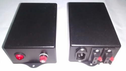

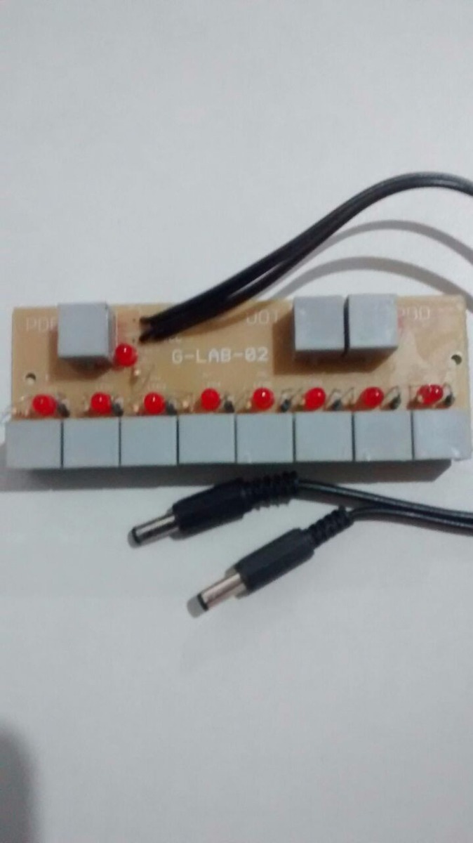

    Bom dia @rubem, meu sistema suporta ate 24v, porem usamos fontes 18v 1a na placa reversa, usamos placas da GLAB-TELECOM acho que não me expressei claramente, as fontes não queimam sozinhas do nada por tempo de uso, o problema que falo é em temporada de chuvas, o que tenho notado é que a unica coisa que queima é a fonte no cliente, a rede fica quase intacta, por exemplo, no ultimo prolema que tive, foram 5 fontes queimadas e somente uma switch, na verdade não sei se isso é bom ou ruim pois claramente a descarga veio pela rede elétrica e fritou a fonte, provavelmente o switch que queimou deve ter sido a fonte do cliente que deixou passar a descarga para a placa de poe reverso, a minha duvida é, será que existe alguma fonte mais resistente a esses problemas ou somente o bom e velho aterramento que sabemos que poucas casas tem??? Outra coisa, conhece algum lugar onde posso mandar fabricar placas ou somente o folha impressa para colocar os componentes, tipo essa da foto que adicionei? Muito obrigado mais uma vez pela atenção.

    Ah tá, então seu problema é a queima do elo mais frágil entre a rede não-aterrada, e o aterramento mais próximo.
    Esse elo passa pela fonte no cliente, que está numa tomada com neutro e fase, e neutro é aterrado lá no poste.
    Ou seja, qualquer eventual alta tensão induzida nos cabos, estão chegando ao terra através do neutro da tomada, e o elemento entre o negativo do switch, e o neutro da tomada, é a fonte chaveada.
    Teria que ver o aterramento nos postes, pra ligar o negativo do switch ou desse injetor POE nesse aterramento. Alguns postes precisam ter aterramento na rua, não só os com trafo.
    Mas esse problema é bem mais sério, por isso tanto modem ADSL queima por problema vindo pela linha telefonica (Alias, meu telefone fixo, gondola, que nem vai na tomada, queimou começo desse ano! Imagina se um modem ADSL não queimaria!), basicamente porque a linha telefônica tem essa montoeira de fios pelos postes, e não é aterrada nos postes.
    Ligar o negativo da alimentação no terra não resolve tudo mas ameniza muito as queimas. Talvez pra ter zero queima precisaria protetor de surto (Com centelhador) em cada porta ethernet (Assim como cada porta da DSLAM tem um centelhador, aí queima o model ADSL na casa do cliente, e não uma porta da DSLAM lá na central), mas acho exagerado, se aterrar o negativo dos equipamentos já estará bom.
    Algumas fontes POE tem negativo ligado no 3º pino da tomada, mas quantos clientes seus tem 3º pino aterrado? Provavelmente zero. Então não dá pra esperar muito do cliente, vai ter que aterrar lá no poste mesmo. Se tiver cabo de tração entre os postes, pode usar ele como guia unindo aterramentos, teria que ver como o projeto de cabeamento pra cia elétrica foi feito (Se aprovaram sem nenhuma ligação em aterramento, eles estavam dormindo), ou pelo menos olhar nas regras de uso se pode usar o aterramento dele e aterrar o cabo de tração (Estou na região da Energisa, e ela deixa fazer isso, na verdade nos guias deles fala que se tiver cabo de sustentação metálico, ele tem que ser aterrado).
    Outra solução seria colocar transformador isolador em cada cliente, assim sua rede fica completamente separada da rede AC, não tem nenhum ponto de contato com o neutro aterrado. Mas olha o preço disso pra colocar em toda fonte:
    http://produto.mercadolivre.com.br/M...saida-220v-_JM
    E de qualquer forma em alguns casos ainda ia queimar uns equiptos ethernet no cliente, então nada afasta a necessidade de aterrar o negativo do switch lá no poste, geralmente a cada poucos postes tem um cabo de descida pro aterramento, é só ligar nele (Mas mandar esse aterramento pelo negativo só pra 1 ou 2 switch pra cada lado, se fizer uma malha única unindo toda a cidade seus cabos irão derreter eventualmente, porque a terra tem diferença de potencial entre 2 pontos, entre um bairro e outro não é difícil medir 30V entre um terra e outro, a questão não é equalizar tensões, mas sim ter um aterramento perto de cada switch, porque ethernet tem autotrafo na entrada então não precisa trabalhar com negativos equalizados (Como serial, VGA ou HDMI precisam).
