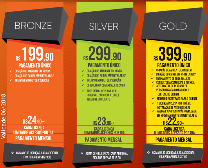

  9. #109
Nome:	         DTNetwork1.PNG
Visualizações:	262
Tamanho: 	983,6 KB
ID:      	68144Clique na imagem para uma versão maior
Nome:	         DTNetwork.PNG
Visualizações:	282
Tamanho: 	217,7 KB
    ISSO È UMA EMPRESA PROFICIONAL.
    Contato de watsapp do Gabriel que me atendeu e me da todo o suporte.: 18 99775-0182

    hauhaiuhaiuahiauh é isso ai reclamou, reclamou mas ta! pagou kkkkkkkkkkkkkkkkkkkkkkkkk
    Recomendo também hotspot da DTNETWORK são muito profissionais mesmo e pra quem quer pagar mensalidade todo mês para ter um hotspot pode pegar com eles por que funciona muito bem.
    meu hotspot "a enganação" kkkkkkkkkkkkkkkkkkkkkkk o pagamento é único e não tem limites de clientes.
    então quem não quiser ser um revendedor da DTNETWORK, para ganhar só um hotspot deles e ainda assim achar que saiu ganhando, pode vender seu próprio hotspot pode entrar contato comigo.
    KCF Sistemas
    o hotspot da DTNETWORK custa quase R$ 20,00 reais por mês então se vendeu 5 mesmo perdeu de ganhar na venda do equipamento e a mensalidade destes 5 por mês.
    com nosso hotspot paga uma vez só, o código é aberto e qualquer um pode personalizar, então, vendendor 100 equipamentos e cobrando o que DTNETWORK cobra daria uma renda liquida de R$ 2000,00 só para o hotspot ficar ligado no seu cliente, e assim você vende e ganha, nós não trabalhamos só com hotspot, trabalhamos com vendas de equipamentos, instalação de provedores, desenvolvimento de sistemas, impressos gráficos, comunicação visual e ainda temos um provedor de acesso a internet exclusivo para empresas que utilizam nosso hotspot e pagam até 29,90 só para ter o sistema de divulgação, nesse caso vendendo 100 unidades seguindo nosso padrão você teria uma renda de R$ 2990,00 mensais.
