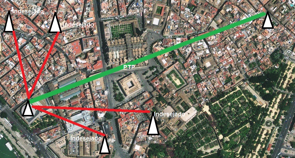

    O radome shield mais longo tem a vantagem de diminuir muito sinal indesejado da lateral (Igual radome curto faz), mas tem o adicional de diminuir sinal indesejado mais pra "frente" da lateral.
    Um radome curto digamos que vai diminuir esse sinal em 10dBm:
Nome:	         ptp.jpg
Visualizações:	380
Tamanho: 	391,5 KB

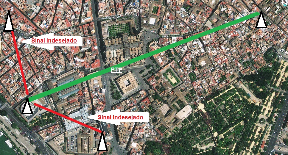

    Enquanto o radome longo vai diminuir em 10dBm o sinal desses 4 indesejados:
Nome:	         ptp2.jpg
Visualizações:	387
Tamanho: 	388,7 KB
    É uma diferença pequena em níveis de sinal, mas wifi realmente perde fácil 50% de throughput com um sinal 10dBm pior.
    Se tiver um PTP de 1km, e a outra antena está 100m para o lado de uma antena com sinal indesejado, esse sinal indesejado ficar fora do ângulo nominal da antena, mas a atenuação que o radome longo com espuma dá nesse caso deve ser de 2 ou 3dBm a menos, se é esse sinal que atrapalha seu PTP então não tem radome shield no mundo que resolva.
    Radome shield é até barato pra melhoria que pode dar, mas tem que estar ciente que eles não fazem milagres, eles atenuam o sinal em lóbulos secundários! Se um lóbulo secundário tem ganho tipo -25dBm, com o radome shield ele cai pra -35dBm, se um sinal indesejado está em -50dBm, ele vai cair pra -60dBm, precisaria um radome de duzias de camadas de grossuras pra transformar um sinal lateral de -50dBm em digamos -80dBm, é mais fácil usar um canal bem distante desse que tem um sinal indesejado tão alto (Não use canais ao lado de onde tem uso, deixe um espaço, existe emissão fora do canal nominal, o canal de 20MHz emite 10MHz pra cada lado só na potência cheia tipo 36dBm EIRP, mas ele emite até uns 15MHz pra cada lado com emissão menor tipo -5dBm EIRP (E não pensem que emissão em -5dBm EIRP não é nada, se tem antena de 30dBi, um sinal que no ar está em -80dBm, vai ter acréscimo de 30dBm, vira -50dBm!)).
    O PBE ISO vai dar a atenuação lateral de uns 10dBm igual um radome curto qualquer, mas tem que ver que a PBE comum recebe sinal lateral num nível bem mais alto que um Rocket Dish, então não dá pra comparar a PBE ISO com outras soluções pra PTP, ela é efetivamente uma PBE com um radome super simples, vai atenuar mais sinais laterais que uma PBE comum e só, SE essa atenuação extra na lateral resolver o problema, ela resolverá tanto quanto um Rocket Dish LW com radome, ou como um Rocket Dish com radome shield longo, ela não vai fazer efeito onde os problemas são mais pra frente, onde precisaria um radome shield longo atenuando o que fica digamos a 45° pro lado do foco, pra atenuar isso precisa um shield longo, e ainda assim vai atenuar 4 a 8dBm apenas, isso só é suficiente quando esse sinal indesejado já está num nível meio baixo tipo -72dBm.

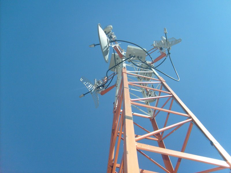

    Teria que tentar descobrir de onde vem seus problemas, se é de torre na lateral (A 90°), se é de outras torres na frente, digamos a 30 ou 40°, se é das costas da antena, porque se for mais pra frente, ainda voto nos radomes mais longos com espuma, digamos:
    http://www.computechloja.com.br/prod...dge-25-dbi-213
    ou
    http://www.azlink.com.br/produtos/ra...ower-beam-400/
    Se for problema da lateral mesmo, de outra torre a entre 80 e 120° pra algum lado, pra aumentar o isolamento com relação aos sinais da lateral dá pra tentar posicionar a antena no outro lado da sua torre, não na frente, digamos fazer como essa de disco aqui, presa na lateral, com a torre entre a sua antena e os sinais indesejados da lateral:
Nome:	         TorreIntenetViaRádio.jpg
Visualizações:	810
Tamanho: 	57,2 KB

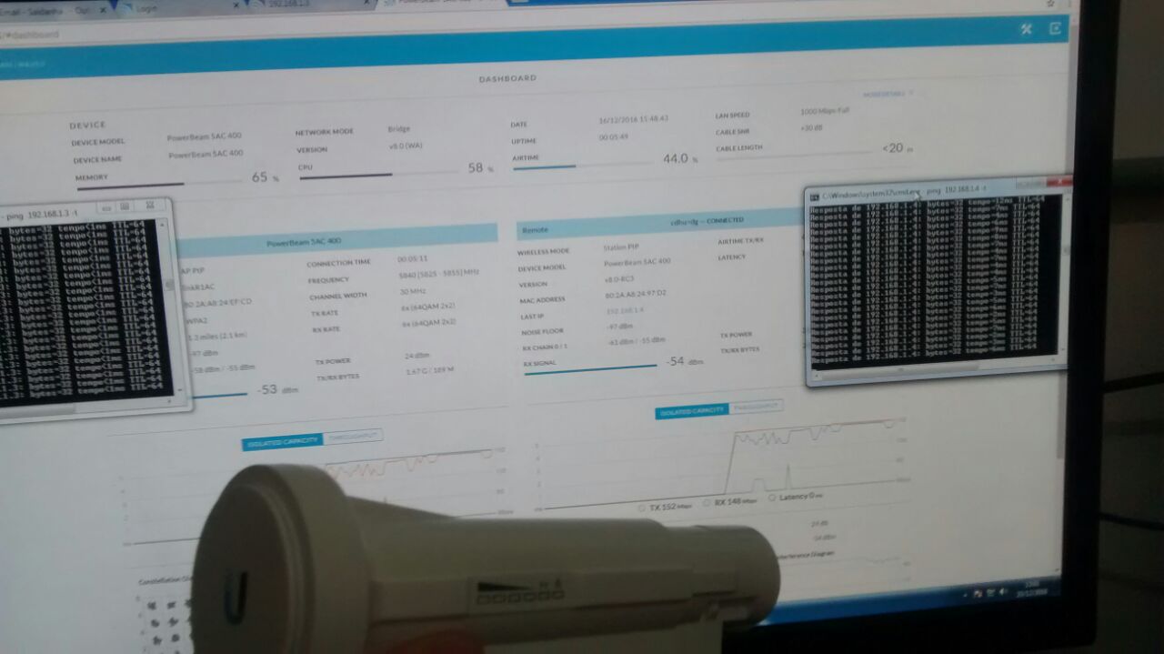

Nome:	         6428d1cb-8dd1-41bb-873a-8af49ab797f4.jpg
Visualizações:	303
Tamanho: 	76,9 KB
    comprei 2 pares de pbe 400 isobr , cara fica 2 dias e travam.>>
    nao tem o que fazer...
    Ja postei no forum da ubnt o radio trava cada 2 dias. O estranho que e so trava a porta lan....
    Comprei 4 antenas pra ver se alguma veio com problema.. Cheguei conclusao que veio bugado esse lot..
    Perdi dinheiro agora vou comprar mimosa.
    Se quiser acompanhar a configuracao junto com pessoal da mk e so entrar no forum la e pesquiser pbeac400isobr vc vai ver que tem muita gente tbm que veio bugado!!!!
