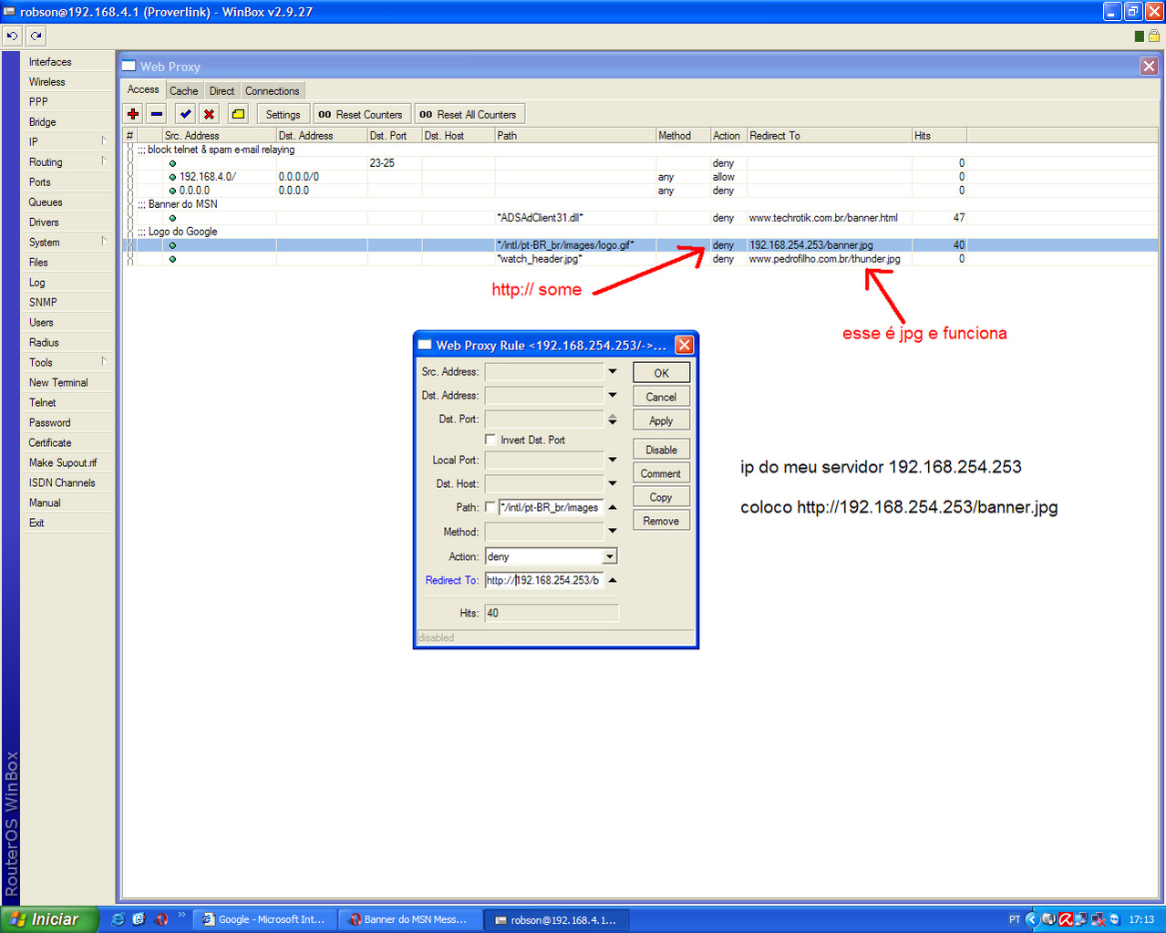

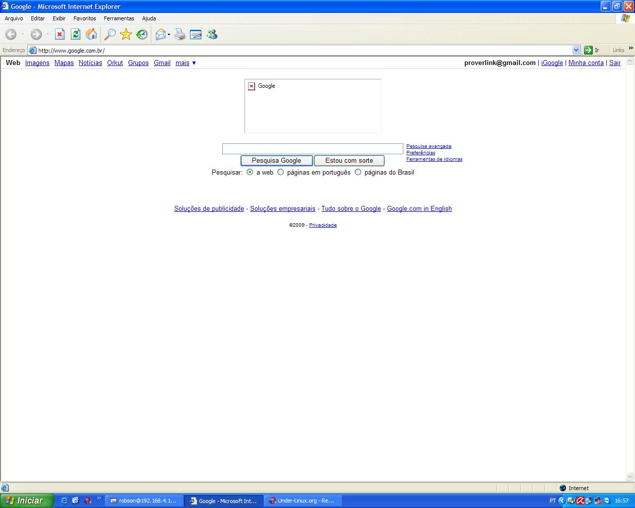

    não funcionou quando coloco http://192.168.254.253/banner.jpg ele direciona mais a figura não aparece no google aparece um quadrado aonde estaria a figura e um x no canto, indicando que o navegador não carregou a figura, só posso usar html, vi um exemplo com jpg
Nome:	         falha.JPG
Visualizações:	260
Tamanho: 	85,6 KB
ID:      	4690   Clique na imagem para uma versão maior
Nome:	         help.jpg
Visualizações:	198
Tamanho: 	340,0 KB
  8. #128
    > Correto, quando você coloca o
    Código :
    http://
    ele some.
    > Ainda não cheguei a esperimentar a troca do Logo do Google, porem talvez o site não aceite a troca de um Gif por um Jpeg ou o caminho do Path não esteja batendo
    Código :
    */intl/pt-BR_br/images/logo.gif*
    Pra você ter certeza que a figua ou banner ou arquivo está com o caminho correto cola ela na barra de endereço do seu navegador da internet.
