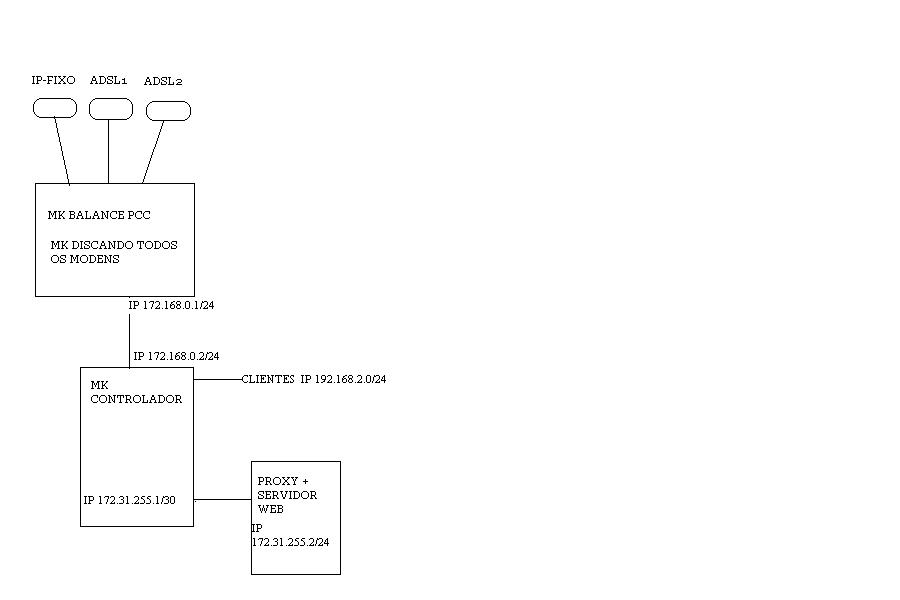

  20. #140
    Gostaria da ajuda do feras, depois de implatado o PCC, não consigo passar o MK-Balanceador, com isso perdi acesso a todos meus MKs, perdi acesso a minha pagina que hospedo na mesma maquina do Squid, o Grade Tiago me disse para ligar a maquina qeu hospedo minha pagina direto no MK-Balanceador mais mesmo assim não terei acesso ao restente de minha rede, e perderei tbm meu Proxy, teria alguma solução para esse problema? Será pq o gateway de todos os modens é o mesmo, por ser da mesma operadora e o mk esta discando todos eles? Aqui em Routes eu indico a interface pppoe de cada modem.
Nome:	         REDE.JPG
Visualizações:	223
Tamanho: 	24,3 KB
    Última edição por rogeriodj; 07-10-2009 às 16:02.
