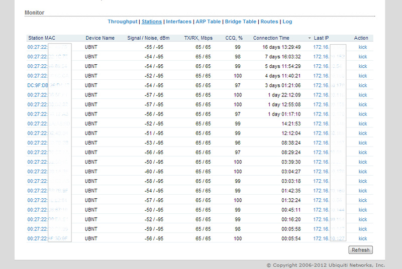

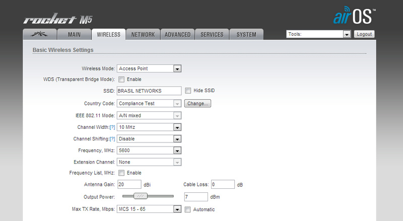

  1. #121
    Padrão Re:
    Gosulator e Andrio, eu não só sigo a lei ao pé da letra como faço um esforço enorme para que outras pessoas/empresas compreendam a importância de fazer a coisa certa.
    Em minha torre de repetição principal utilizo setoriais de 20dbi da Ubiquiti (homologadas, compradas na American Satelite) e Rocket M5 (também homologado, da mesma empresa), e nesse conjunto eu opero na potência de 5mw, 7dbm. Funcionando maravilhosamente bem já tem 1 ano.
    Obviamente, antes mesmo de subir a torre foi feito todo um projeto de planejamento da estrutura. Foi definida qual seria a dimensão da área de cobertura, o ponto estratégico que com poucas antenas cobriria de forma harmônica toda a área de cobertura (sem deixar pontos cegos ou com nível de sinal inferior), os equipamentos a serem instalados no domicílio dos assinantes, e outros fatores.
    Nos meus projetos eu procuro não construir torres altas a partir do chão, e sim células em cima da cobertura de prédios. Se for necessário construir uma torre, que se faça em um ponto de relevo alto, para evitar torres de mais de 10 metros (em função de custos, inclusive, uma vez que não utilizo torres estaiadas, apenas autosuportadas).
    Como eu já havia citado anteriormente, onde existe linha de visão clara entre os pontos, não existe a necessidade de torres altas. O que se faz necessário são ajustes finos de inclinação e alinhamento das antenas, equipamentos de polarização dupla e que possuam o protocolo N embarcado, controle nas potências de emissão/recepção e sobretudo saber operar com canalizações de 10 e 5Mhz.
    Obviamente, 20Mhz proporciona uma rate maior, podendo-se atender com até 40 mega o cliente final. Mas qual provedor a nível Brasil tem capacidade de vender 20 mega, por exemplo, para o cliente final? E se tem, não deveria utilizar antenas, e sim cabos. Como sempre, é uma questão de planejamento estratégico.
    Concluindo, eu acredito que a canalização seja o grande segredo de se trabalhar corretamente em 5Ghz. O ganho que se tem em sinal e fuga de ruídos compensa a perda de rate se comparado com 20 ou 40Mhz. De nada adianta ter rates com capacidade de passar um caminhão de dados e com uma qualidade debilitada. CCQ e Noise Floor são medições mais importantes que MCS e sinal altos.
    Em anexo capturas de tela do nível de sinal, CCQ e rate de meus assinantes. Também as configurações do Setup Wireless do meu AP.
Nome:	         Estações.jpg
Visualizações:	259
Tamanho: 	190,9 KB
ID:      	41512Clique na imagem para uma versão maior
Nome:	         Wireless Setup.jpg
Visualizações:	336
Tamanho: 	78,3 KB

    Perfeito. Essa torre onde estou montando esse ptmp vai ter 42m, seria uma torre de 30mt, mas como ela estava muito debilitada eu preferi trocar logo, e como estão subindo muitos prédios de 3 andares por aqui, andei perdendo alguns clientes e decidi pela altura nova para minimizar os problemas nesse sentido. Também o fato do 5ghz ser mais sensível a visada obstruída ajudou na escolha. E como não vou me desfazer do ptmp em 2.4 ghz que já existe lá, eu ia ter problemas pra montar tudo isso no alto da torre. Com a nova eu vou poder manter o 2.4ghz na mesma altura e colocar o 5ghz no topo da torre. Depois disso pretendo reformar a torre antiga e a dividir em partes, instalando elas no topo de prédios pela cidade. Mas isso é plano mais pra frente devido ao fato deu trabalhar em cidade com mais de 500 mil habitantes, e ainda estar bem descaptalizado. Também estou meio receoso de como vão ficar os ptp em 5ghz entre as torres, junto com os ptmp na mesma faixa.

    Pensei que o AirOs não trabalhava com CCQ, que usava outro negócio pra mostrar a qualidade da conexão. Viajei legal então.
    Ô Jadir, você já testou ter o sinal dos teus clientes chegando no AP na casa dos -60? Te pergunto porque já ví algumas pessoas sugerindo isso, tentar trabalhar com o sinal dos clientes nessa casa, alegando que algo mais forte que isso começa a ser mais prejudicial do que benéfico pra tua rede. A minha meta aqui era trabalhar com sinal na entre -58 e -63, e baixar potência ou melhorar o ganho quando o cliente não conseguisse se encaixar nessa janela.

    Gosulator, eu acredito que o nível de sinal por si só não vá influir diretamente na qualidade da conexão, no CCQ. O que se deve atentar e procurar manter equilibrado é o noise, o ruído. Esse sim derruba uma rede.
    Quando se tem um nível de sinal muito alto no assinante (-48, -50), o ideal é baixar a potência para o nível mínimo. Devido a sensibilidade dos chipsets que a Ubiquiti usa, por exemplo, dificilmente consegue-se "derrubar" o sinal só baixando a potência, então o segredo é manter um projeto de rede onde se trabalhe só com frequências "limpas" e canalizações menores, pra fugir da influência do ruído.
