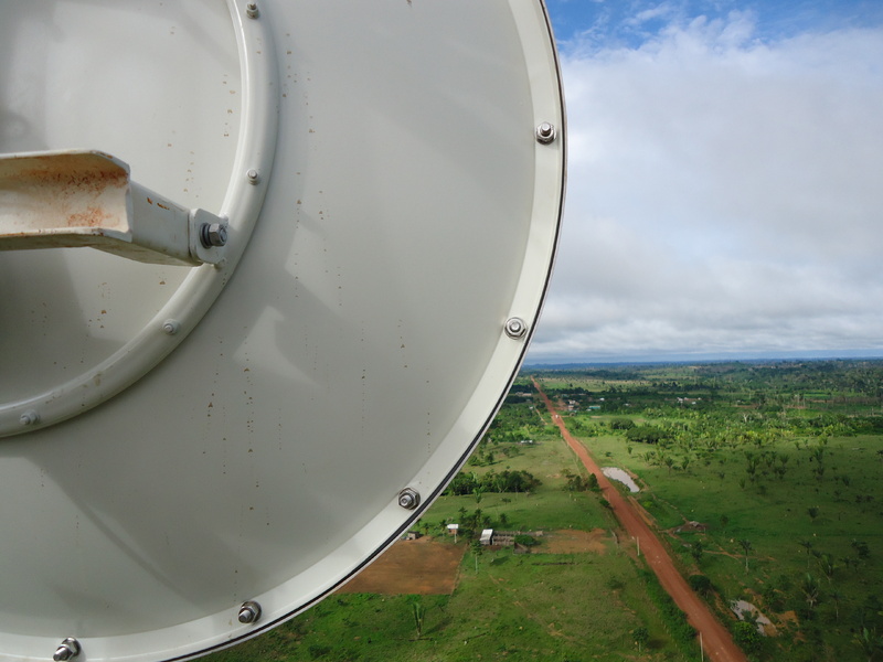

    Padrão Re: O maior enlace de rondônia e região norte - 1.050 km interligando 2 estados com radwin

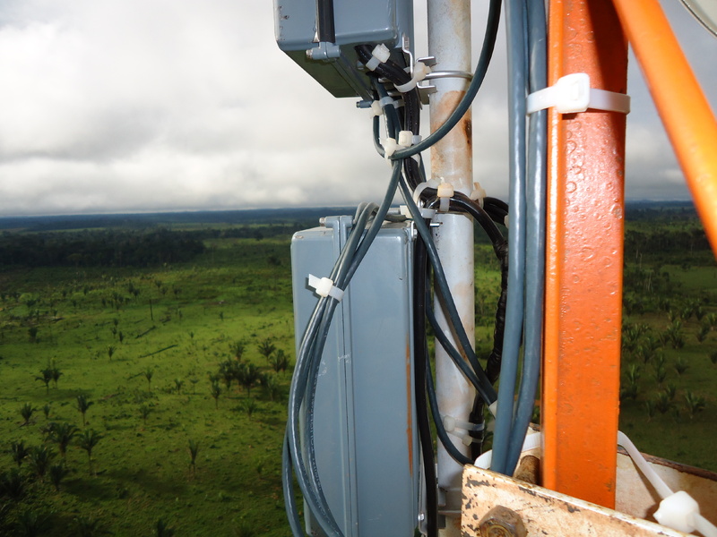

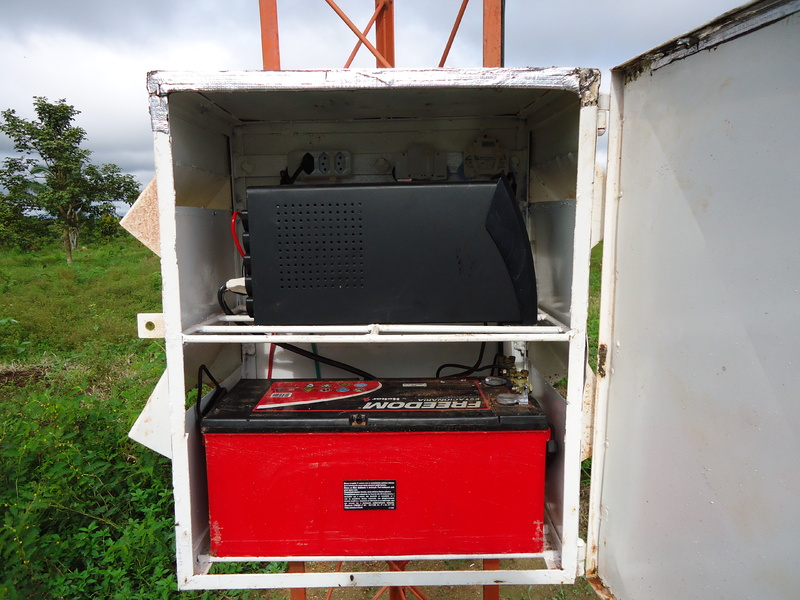

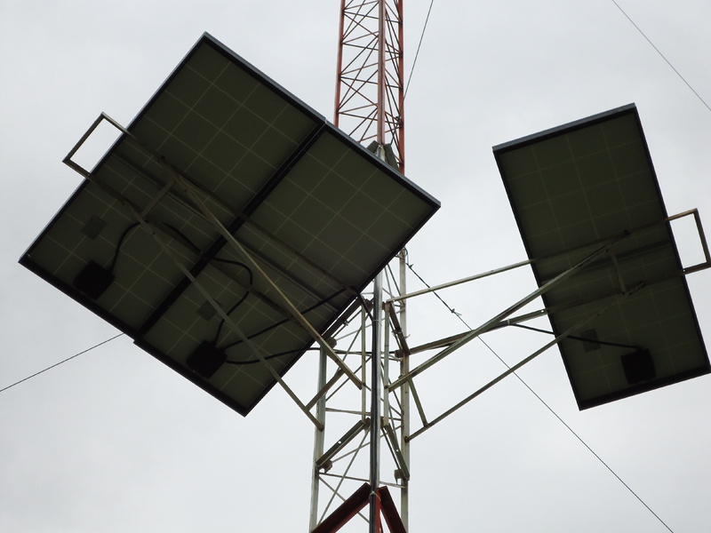

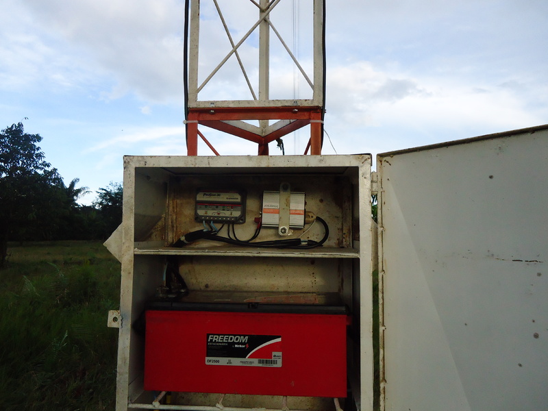

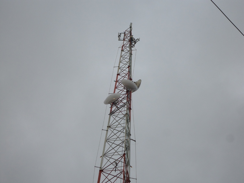

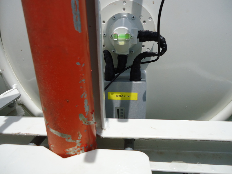

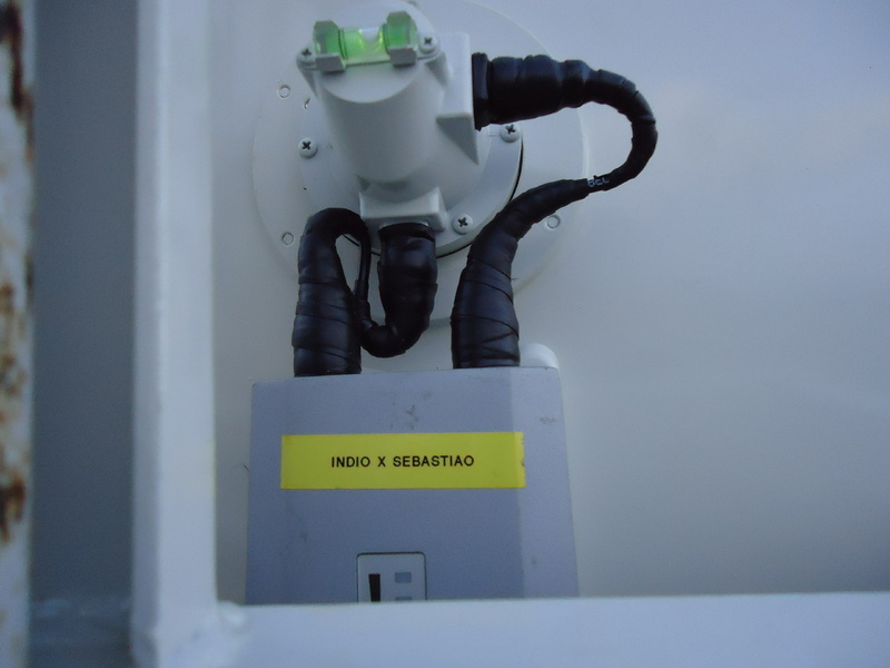

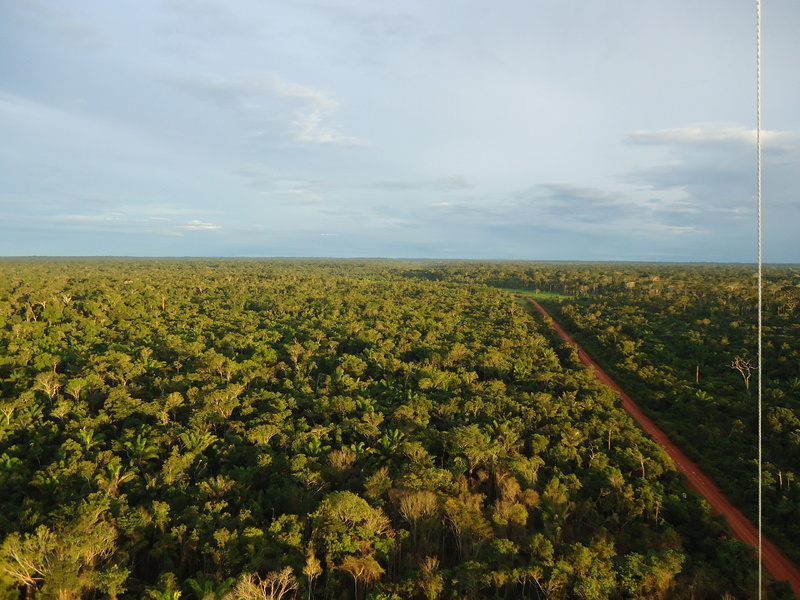

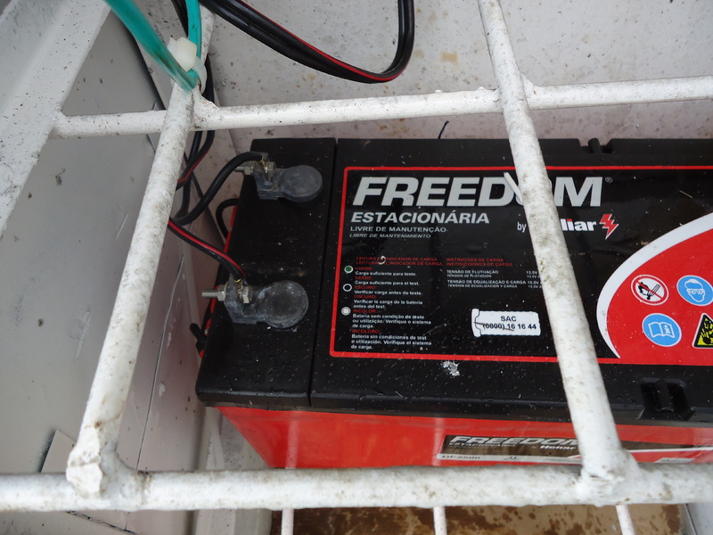

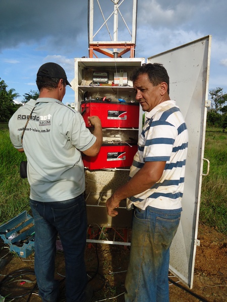

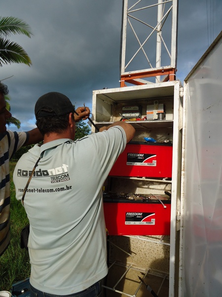

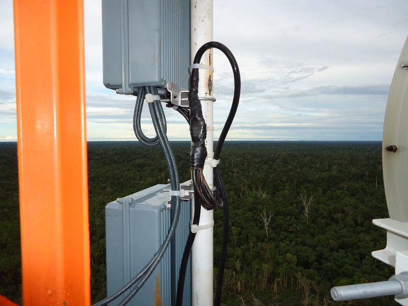

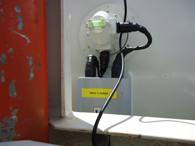

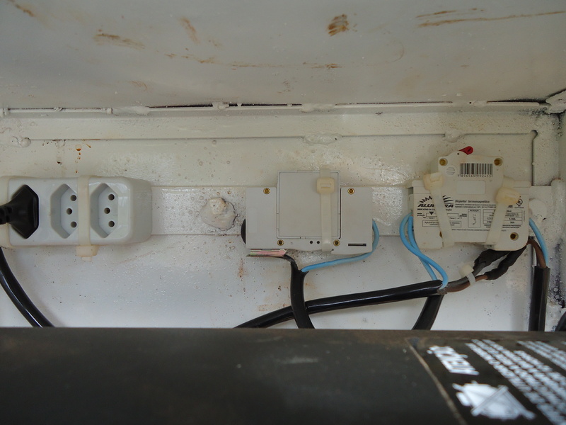

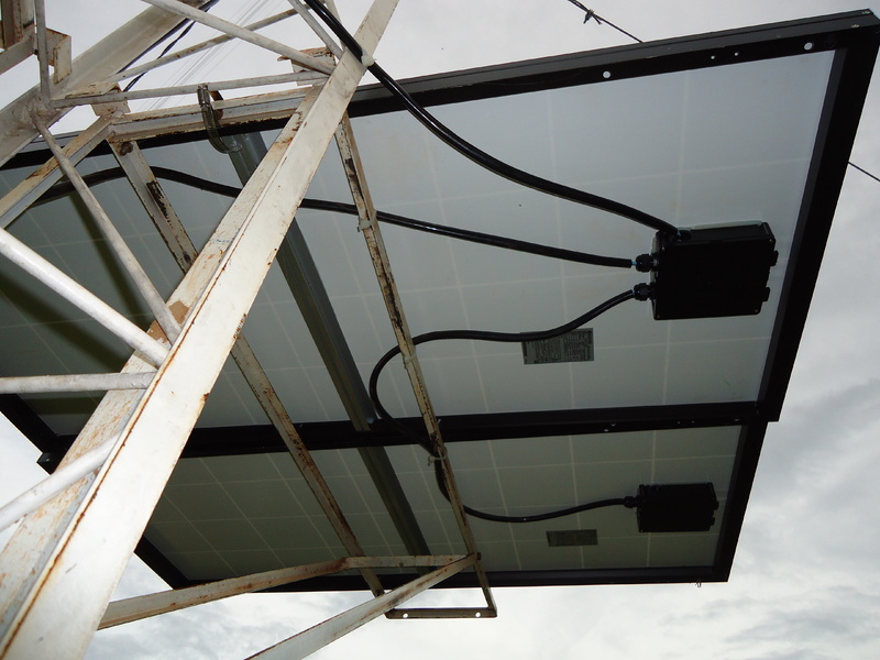

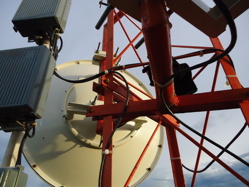

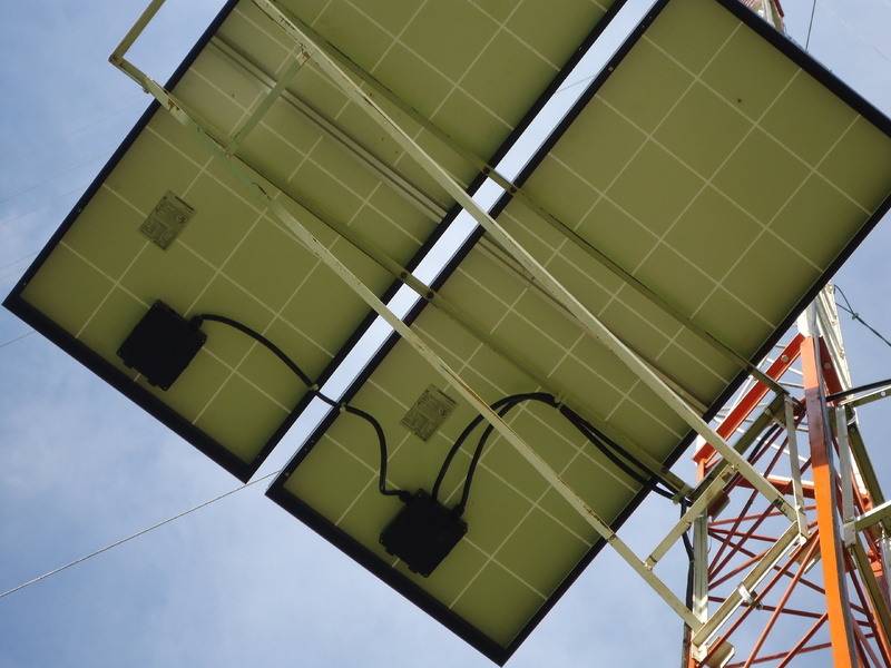

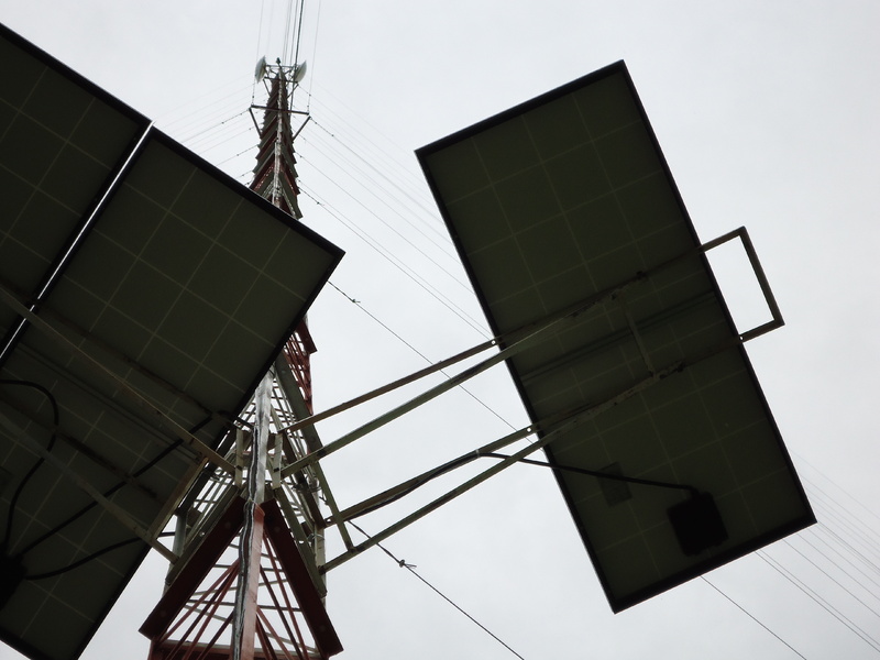

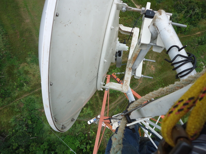

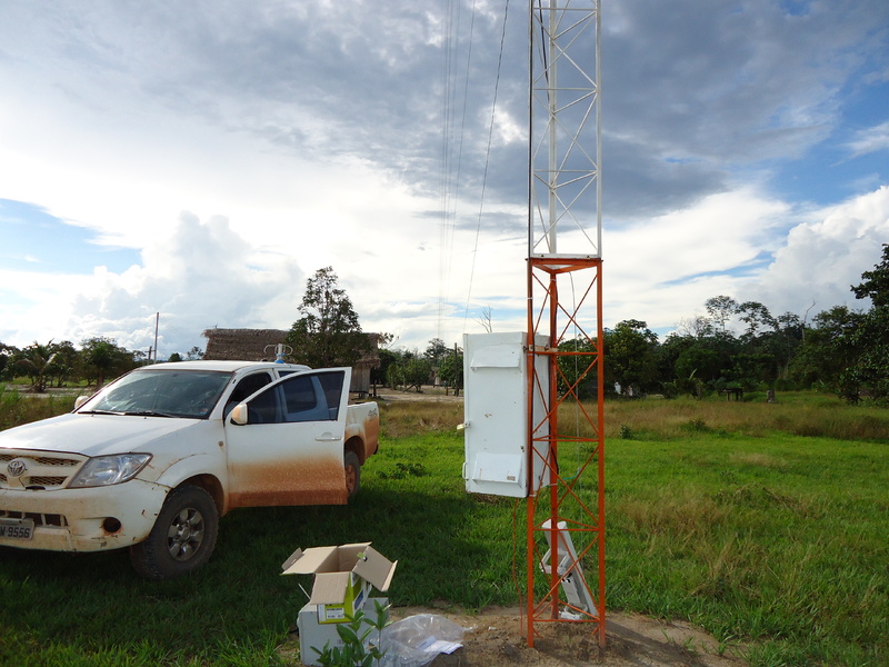

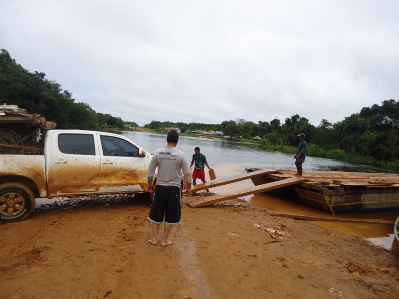

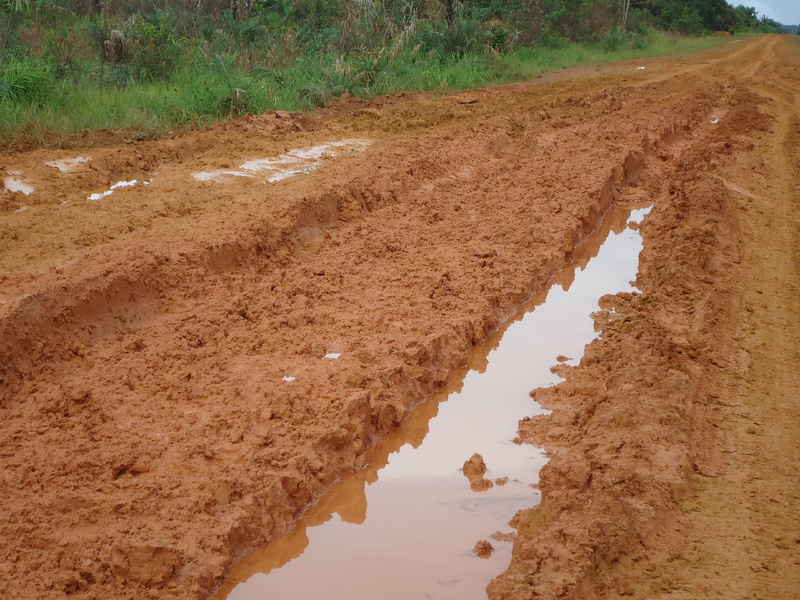

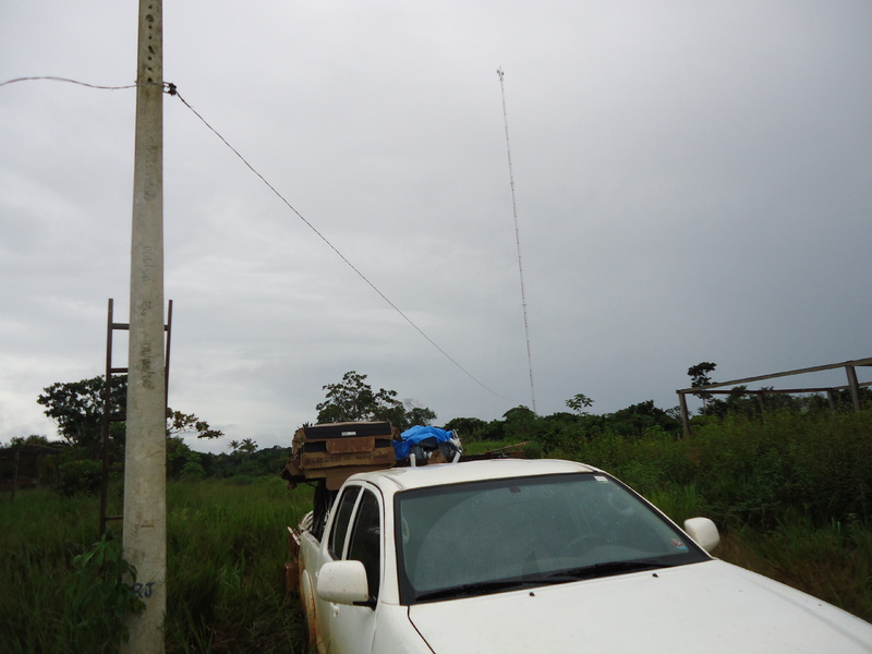

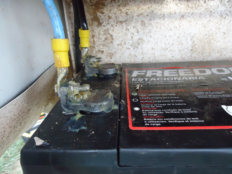

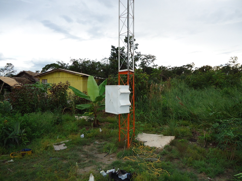

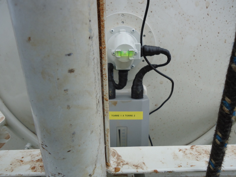

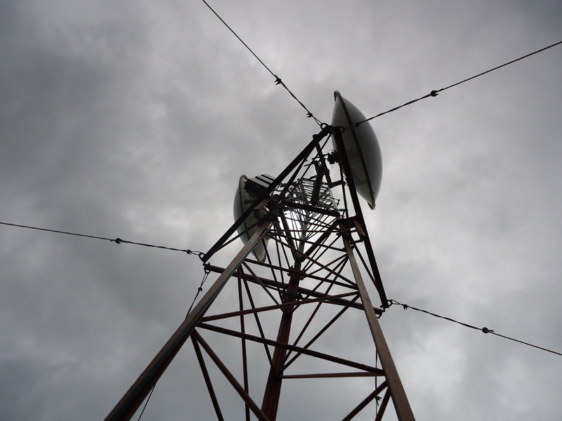

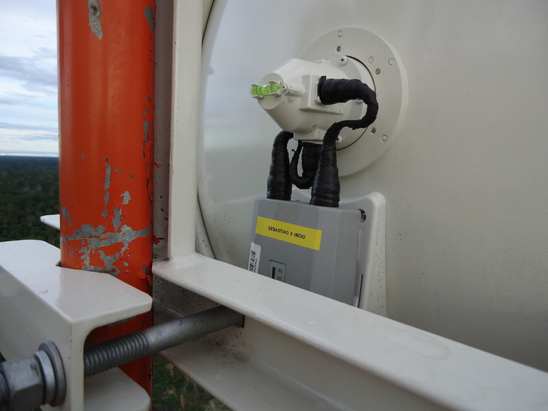

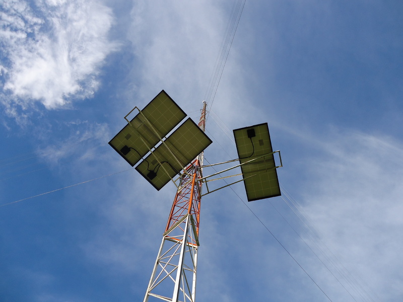

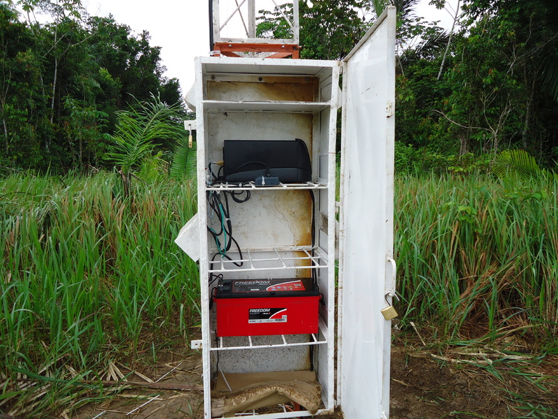

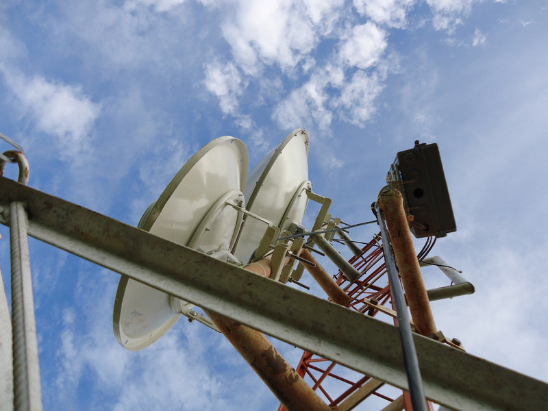

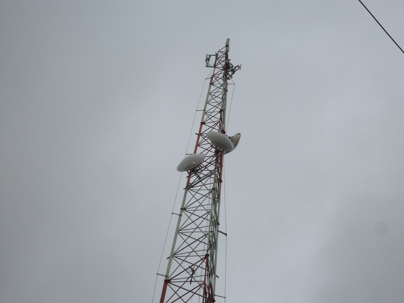

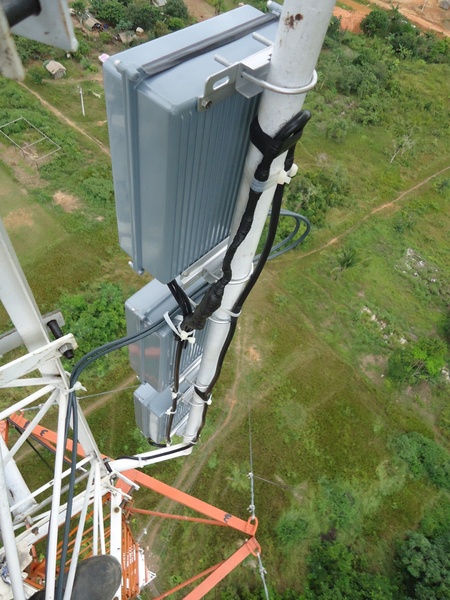

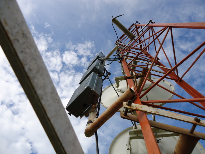

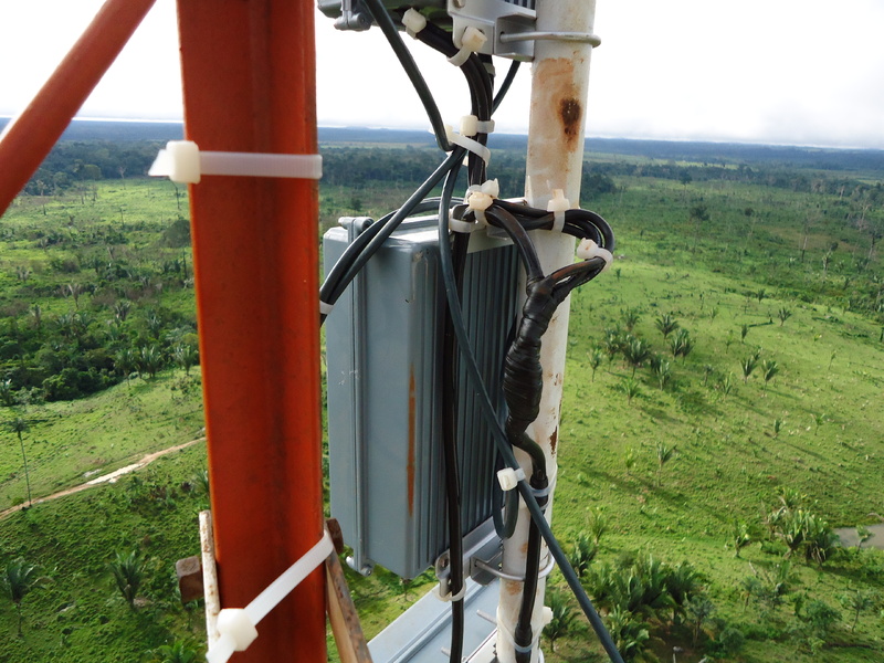

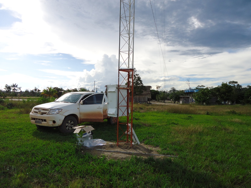

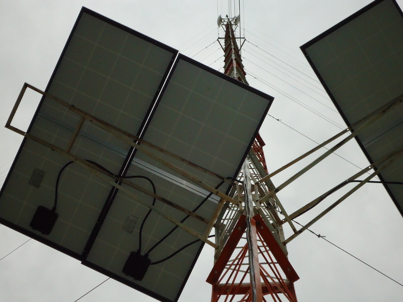

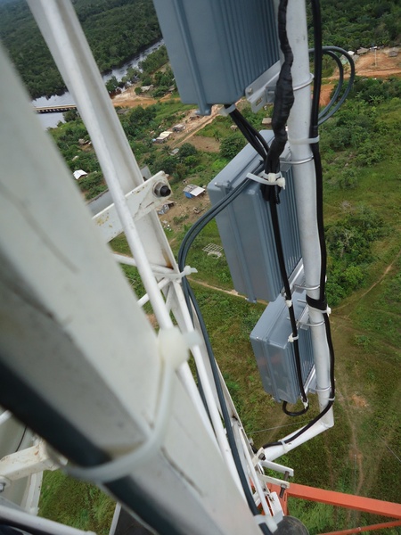

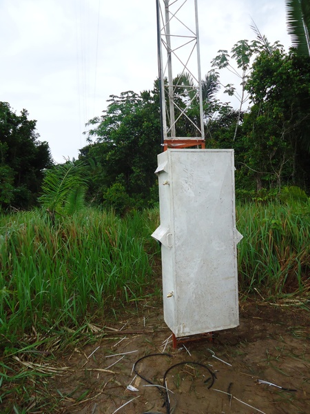

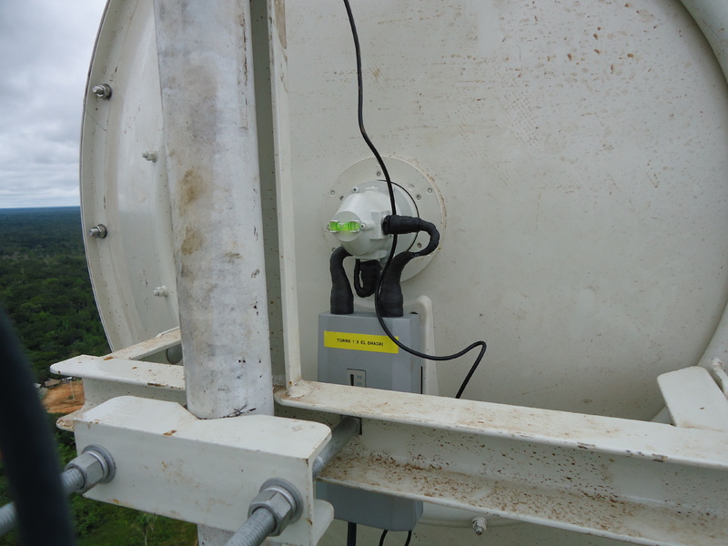

    Novas Fotos, em alguns pontos mudamos para Rocket Titanium, performance ecelente.
    Anexo 42350Anexo 42351Anexo 42352Anexo 42353Clique na imagem para uma versão maior

    Amigo as fotos nao aparecem, faz um album seria legal, estou curioso para ver a extrutura, abracos estamos torcendo por esta empreitada

    Nenhum dos anexos aparece, meu amigo. Segue a dica do @demattos.
    Também estou curioso, pretendo implantar Titanium nos POPs

    Porque usou rocket titanium, os radwin 2000c não estão atendendo, qual foi o melhor resultado que conseguiu com rocket titanium?
  15. #135
    A unica explicação seria o custo operacional, ao si utilizar o radwin, o que já havia comentado no inicio do projeto, mas si tiver como explicar a mudança pra nos agradecemos.
    - - - Atualizado - - -
  16. #136
    Cool Re: O maior enlace de rondônia e região norte - 1.050 km interligando 2 estados com radwin
    Gente, onde vai passar maior trafego, usei Radwin, onde vai usar menor trafego, Rocket Titanium GPS
    Rocket Titanium 30km voce passar 90 mb full tranquilamente com rocket disk 34.

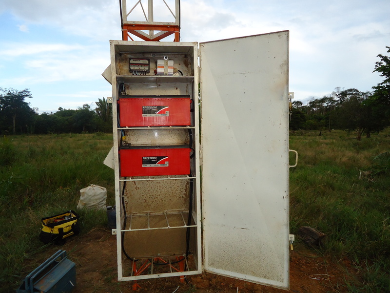

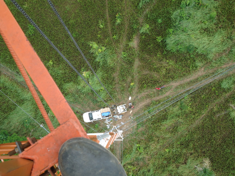

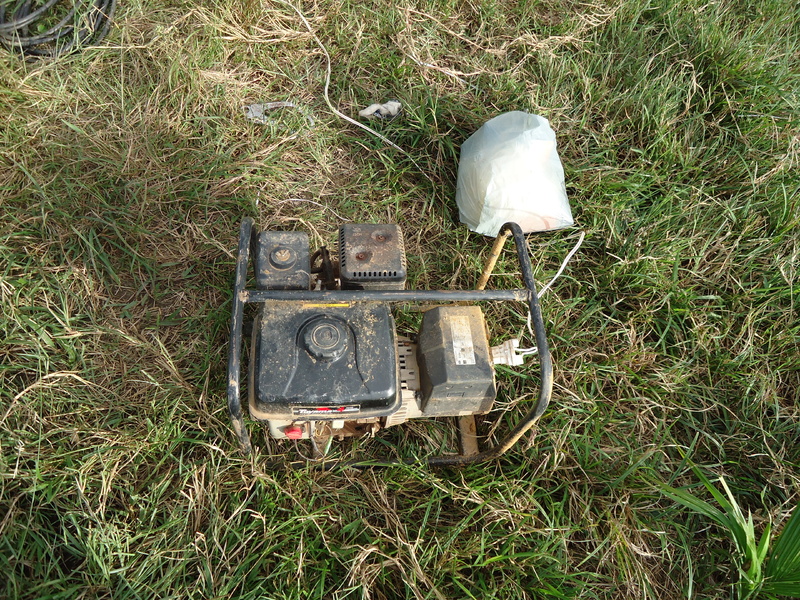

  20. #140

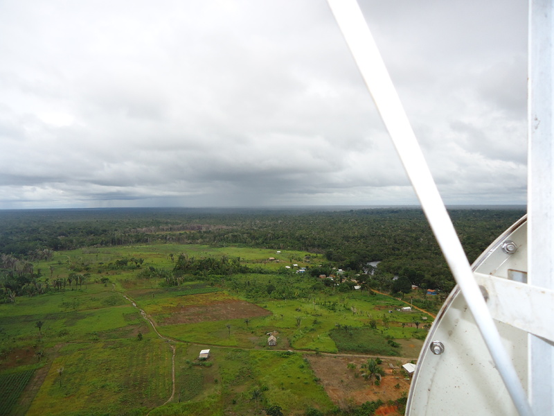

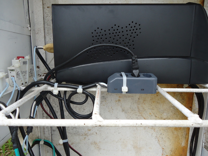

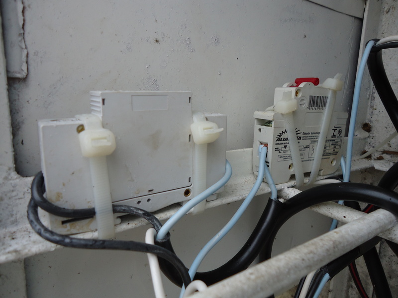

    Ponto a Ponto 220km - Humaita Amazonas para Labrea Amazonas.
    Levando 50 megas com Rocket Titanium M5 GPS
    Parte 02
    - Rondonet Telecom, com a gente não existem distâncias!
