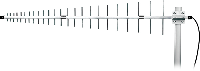

    Aproveitando o embalo no seu comentário a respeito de antena UHF, existe no mercado livre anúncio de antena UHF do modelo espinha de peixe, igual as usadas para recepção de tv digital sendo vendida para recepção de sinal de celular. Será que daria bom resultado?
  3. #123
    Padrão Re: Sinal de 3G e 4G usando antena Celular Rural, muito ruido eu acho.
    A antena que você se refere é esta:
Nome:	         3580_2_20170419144030.jpg
Visualizações:	276
Tamanho: 	44,9 KB
    Uma antena quadriband modelo CF 4000 da Aquario. Como o próprio nome ja diz ela é quadriband. Ou seja, opera nas 4 frequências básicas (850, 900, 1800 e 2100Mhz).
    É uma antena que tem 12dBi de ganho e que em distâncias curtas, até uns 7km pode trabalhar a contento. Custa em torno de R$ 100.
    Como expliquei antes no topico eu sou adepto e favorável a antena na frequência exata de operação. Por diversos motivos!
    O principal deles é a estabilidade de operação. Agora digamos que você vai instalar um terminal 3G em 850Mhz a 15Km da torre da operadora. Com certeza uma quadriband de 12dBi não é a antena mais indicada! Eu utilizaria uma yagi específica de 850Mhz em 17dBi ou 20dBi.
    Outra é o custo! Pelos mesmos R$100 é possivel comprar uma yagi de 17dBi.
    Mas se é possível operar com ela? Sim perfeitamente!
    Vai ter o mesmo ganho, estabilidade e custoXbeneficio de uma antena yagi específica da frequência? Com certeza não! Por 50 pilas compra-se uma antena yagi de 14dBi mais estável e com desempenho superior.
    Minha opinião pessoal: O uso de antena quadriband é pra instalador de telefone. Pra aquele cara que chega na casa do cliente, tem um sinalzinho fraco lá fora da casa e o cara taca uma antena dessas apontada na direção da ERB e torce pra "pegar" sinal.
    Agora fazer uma instalação profissional, identificando a frequência correta, dimensionando o ganho da antena conforme o sinal recebido e direcionando corretamente a antena para posição de melhor desempenho é outra história.
Visualizações:	276
Tamanho: 	44,9 KB
    https://produto.mercadolivre.com.br/...mhz-17-dbi-_JM

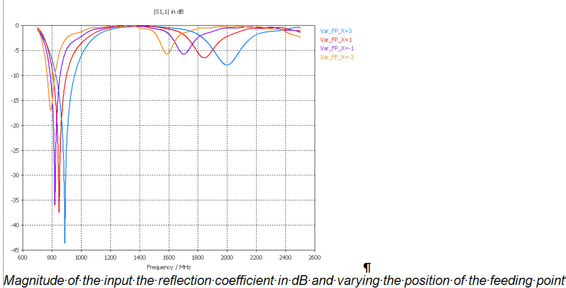

    Voltando pras antenas quadriband, pegar sinal pega até com clipe metálico ou prego, o negócio é qualidade, tipo VSWR!
    No caso das quadriband baratas é normal ver isso aqui, VSWR bom só em 850-900MHz:
Nome:	         vIONe.jpg
Visualizações:	336
Tamanho: 	108,7 KB
    Não tem como construir uma antena barata que tenha VSWR baixo em múltiplas bandas, a antena terá a frequência de melhor trabalho numa certa faixa, apesar de ter ganho razoável numa faixa bastante larga.
    (Tanto que colocar antena de grade 2,4GHz em celular 900MHz eu já coloquei MUITAS, pra quem tem sinal ruim digamos a 10km da cidade, mas aí é situação em que só de subir em cima do telhado já resolveria, a antena basicamente faz isso, pega o sinal em cima do telhado, e é capaz de ter ganho total, entre antena e cabo, de 0 a 1dBi apenas, mas por estar em cima de casa até resolve o problema. Já pra distância grande de verdade (>30km) isso não faz diferença nenhuma na capacidade de conectar, as vezes o nível de sinal até aumentar um pouquinho, mas os pacotes enviados de volta pra torre (Celular é bidirecional, só conecta na torre quando consegue receber E ENVIAR pacotes) não chegam lá por conta da VSWR bem ruim, e simplesmente não conecta na torre)
    Depois que o provedor de internet via rádio local mudou para rede cabeada, as antenas de grade de 2.4ghz ficaram sem utilidade, então, tá explicado porque o técnico de manutenção da Tim que instala antena de celular rural na região quis ficar com uma antena dessa de um amigo, que, segundo ele dava para capitar sinal de celular com ela.
